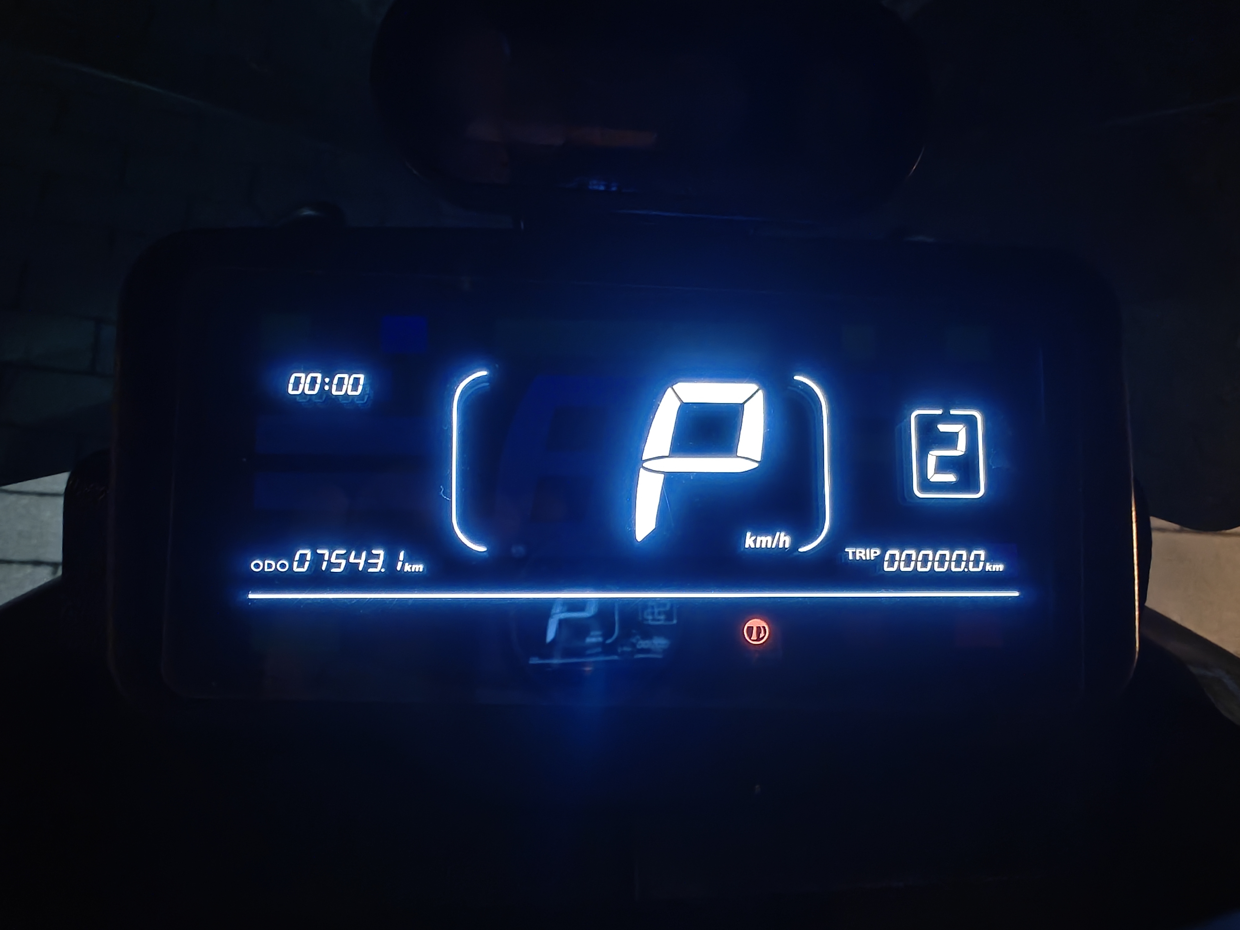

Moin,
ich konnte im Forum nichts ähnliches finden. Seit gestern wird bei meinem SK3 der Akku-Stand nicht mehr angezeigt. Egal mit welchem der beiden Akkus, egal an welchem Stecker. Daher gehe ich von einem Bug am Roller aus und nicht an den Akkus.
Hatte jemand schonmal das Problem oder eine Idee? Das nervt jetzt ziemlich wenn man nicht weiß wie weit man noch kommen könnte.

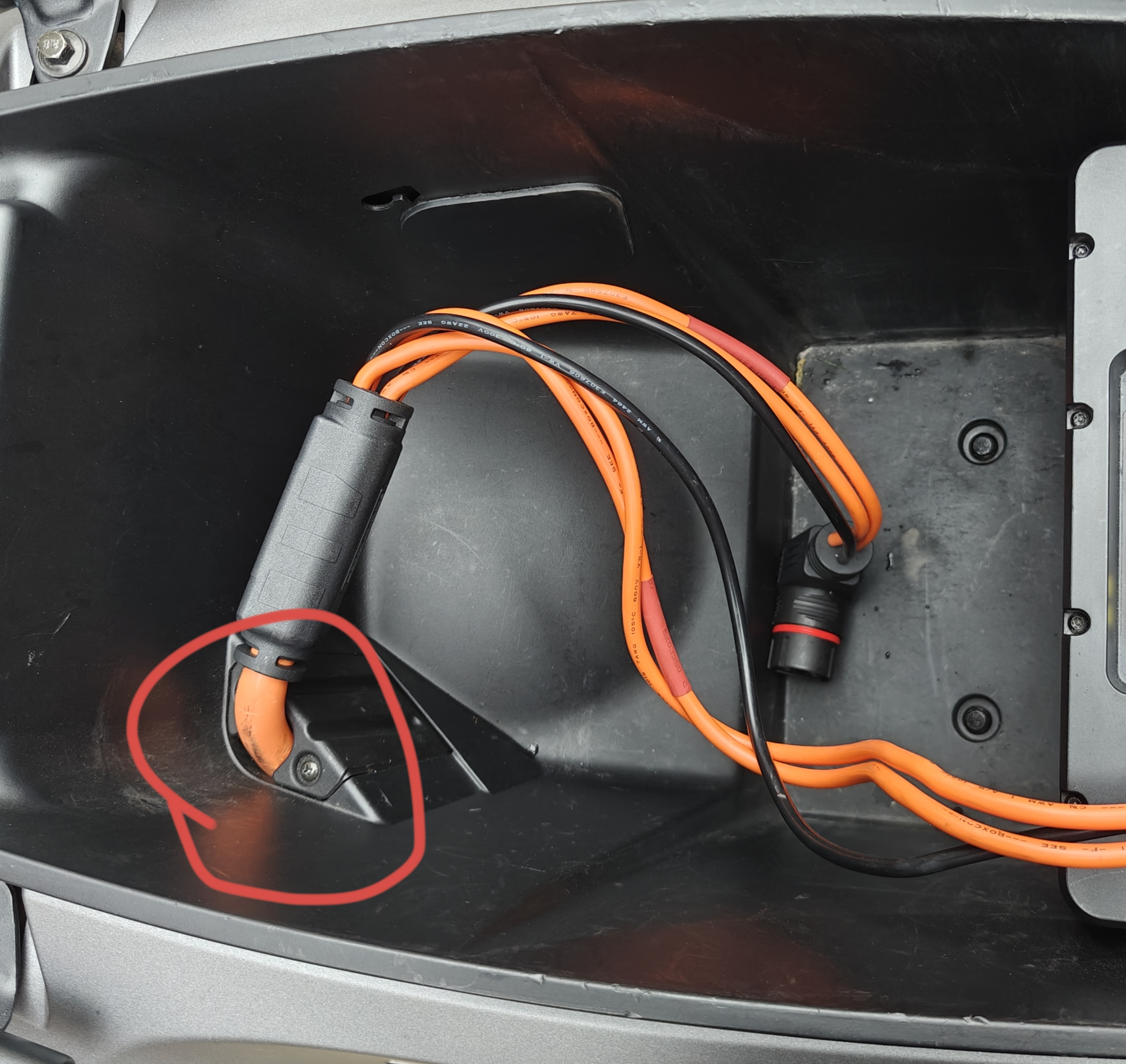

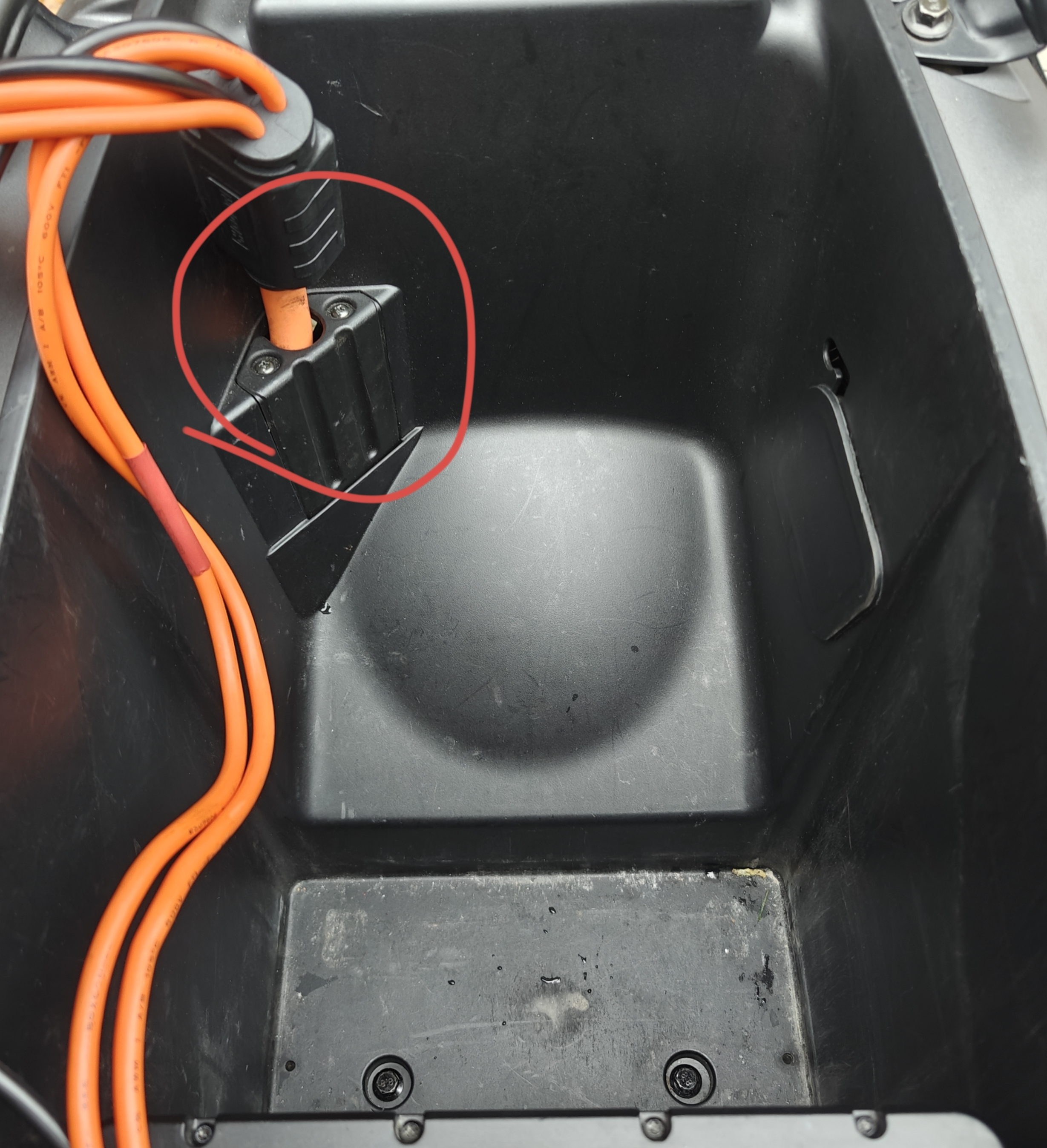

heute morgen war die Anzeige wieder weg. Also nochmal alles zerlegt. Vorn am Display keine Besserung - hier liegt der Fehler nicht, also wieder Sitz raus, Verkleidung ab. Und die Anzeige war wieder, da gibt es einen kleinen Stecker zwischen Akku und Controller - die Hoffnung war, dass dieser nur Kontaktprobleme hat. Also alles hübsch sauber gemacht und alles wieder zusammengebaut.
Akku rein - angeschaltet - Anzeige weg. Also haben wir beim Akku angefangen und sind rückwärts gegangen. Wir hätten gar nichts aufmachen müssen, das Hauptkabel vom Akku hat einen Kabelbruch am Eingang in die Verkleidung. Und da ich gestern den Akku außerhalb stehen hatte ging es auf einmal. Wenn ich das Kabel hochhebe ist die Anzeige da, lasse ich es normal hängen ist sie weg. Das werte ich jetzt Horwin schreiben, mal sehen was die Kollegen dazu sagen, das sich nach 20 Monaten das Kabel verabschiedet. So richtig zufriedenstellend ist die Qualität nicht...
Das erklärt aber auch warum der Controller die Leistung nicht reduziert, er weiß nicht wie leer der Akku ist.

Du meinst das dicke rote Kabel? Kannst du bitte zeigen welches Kabel genau du meinst?Imperator hat geschrieben: So 8. Dez 2024, 12:14 Akku rein - angeschaltet - Anzeige weg. Also haben wir beim Akku angefangen und sind rückwärts gegangen. Wir hätten gar nichts aufmachen müssen, das Hauptkabel vom Akku hat einen Kabelbruch am Eingang in die Verkleidung.

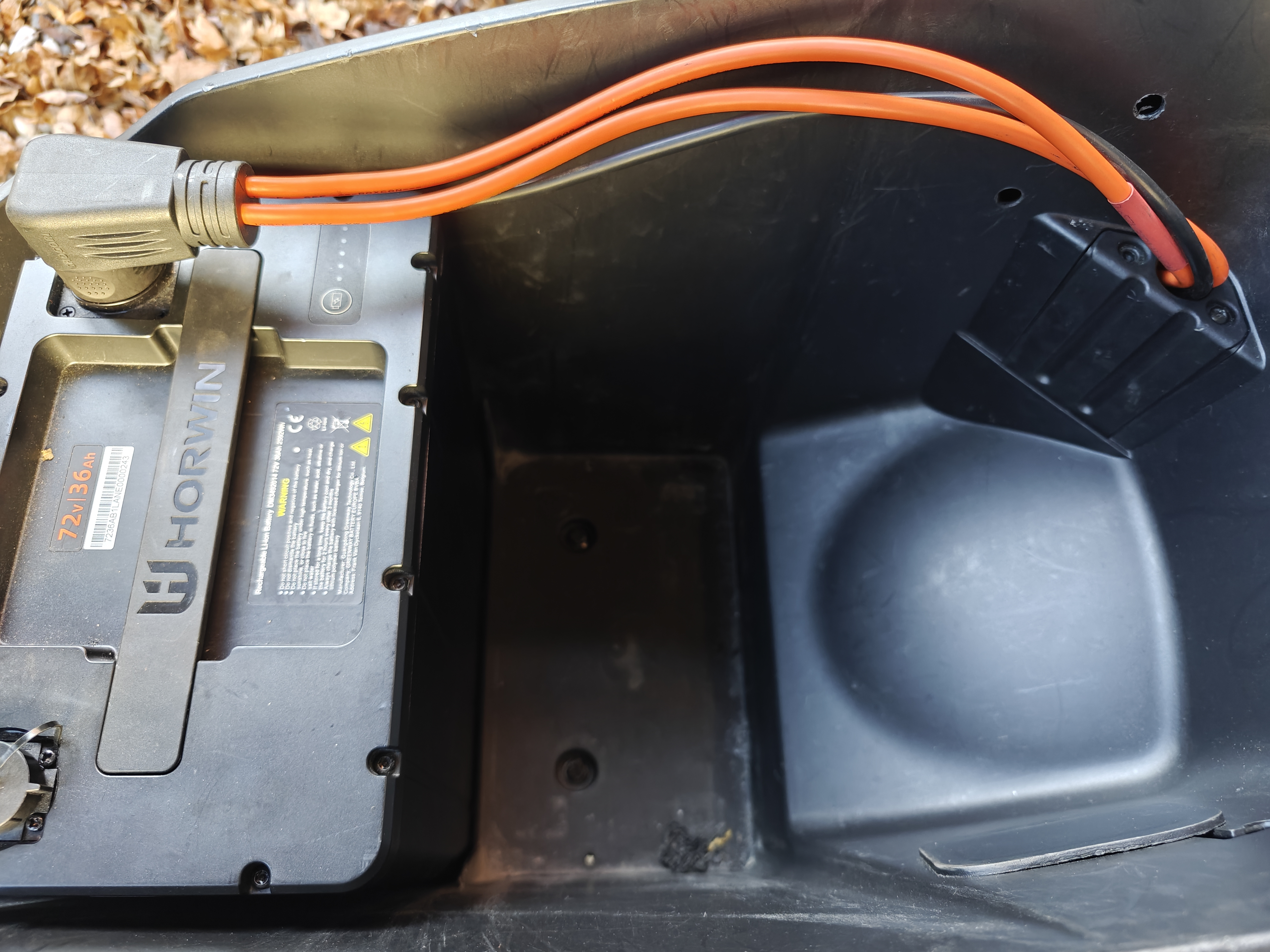

ein neues Y-Kabel hat geholfen. Horwin ist mir dabei entgegen gekommen, näheres möchte ich dazu aber nicht ins Forum schreiben.
Ich hab das ganze gleich etwas aufgeräumt und denn zweiten Stecker versteckt und jetzt viel mehr Platz im Stauraum.
