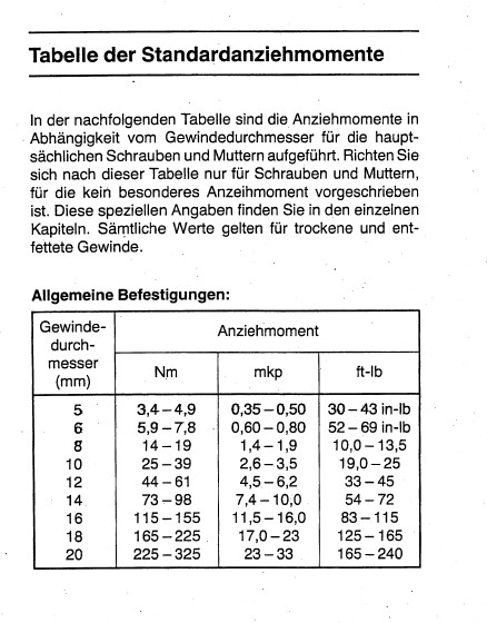

Re: Tinbot ES-1 Pro Drehmoment Achsmutter
aus dem kawasaki Werkstatthandbuch (nicht für achsen gedacht)
Zuletzt geändert von Falcon am Mo 2. Dez 2024, 09:40, insgesamt 1-mal geändert.
Fehlinformation.
