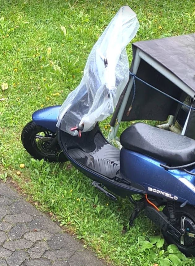

Hier der Trick :lol: die Karre steht nur im Winter unter Dach und hat noch nie gemuckt, das Display war auch noch nie beschlagen :D
Gruß Conny
Beiträge: 20831
Re: Display nach dem Regen aus.
Genau so mache ich es auch schon seit vielen Jahren. Die Reifentüten vom Reifenhändler sind ideal dafür :D
