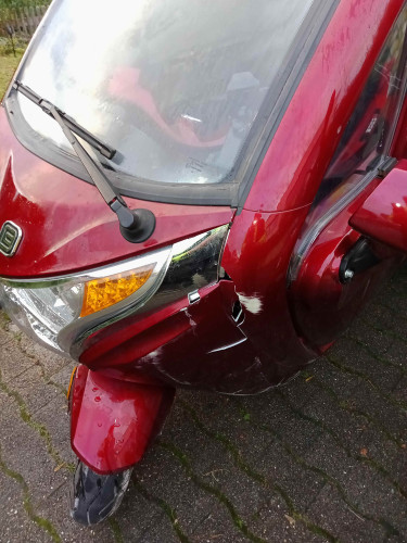

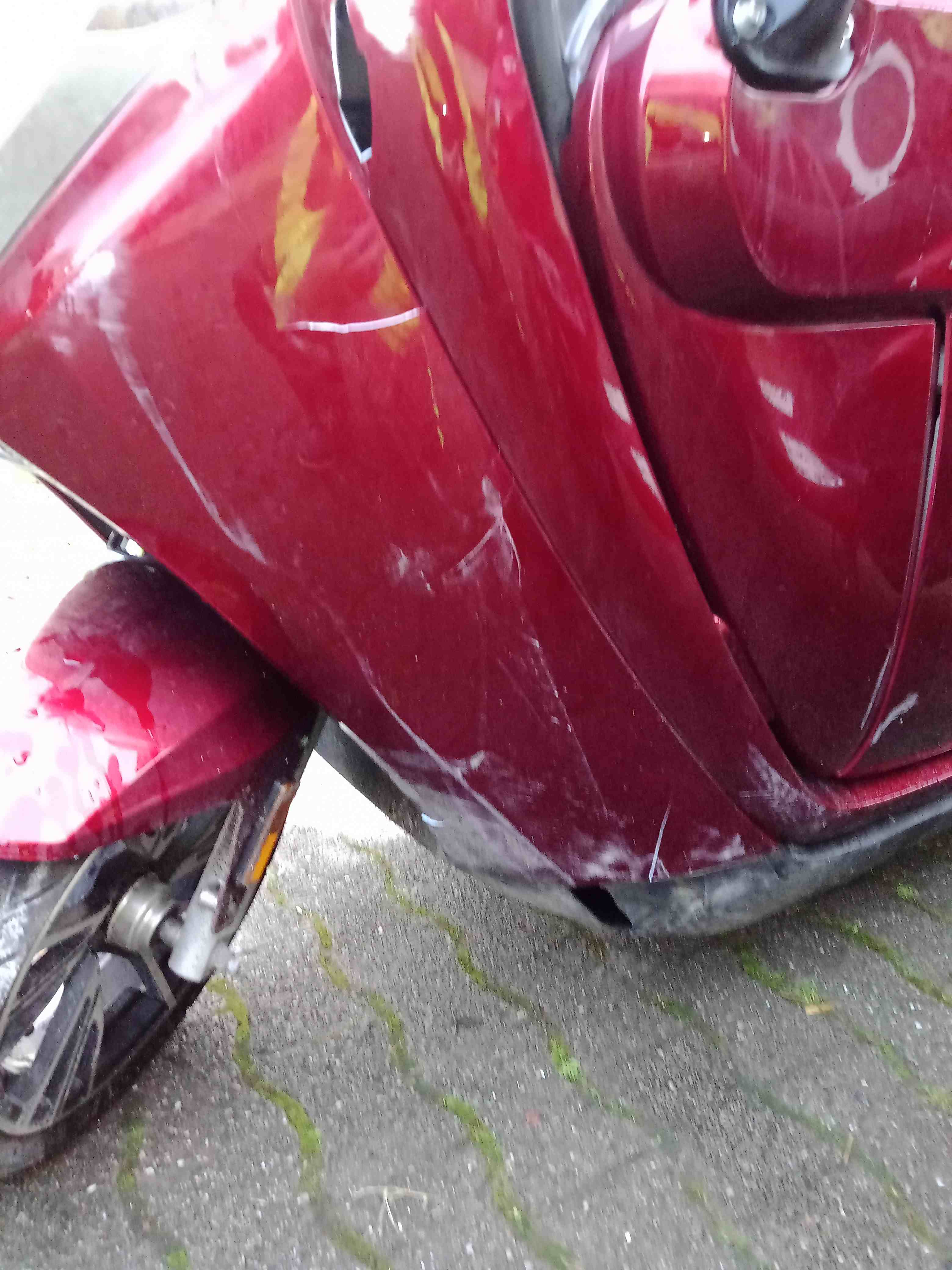

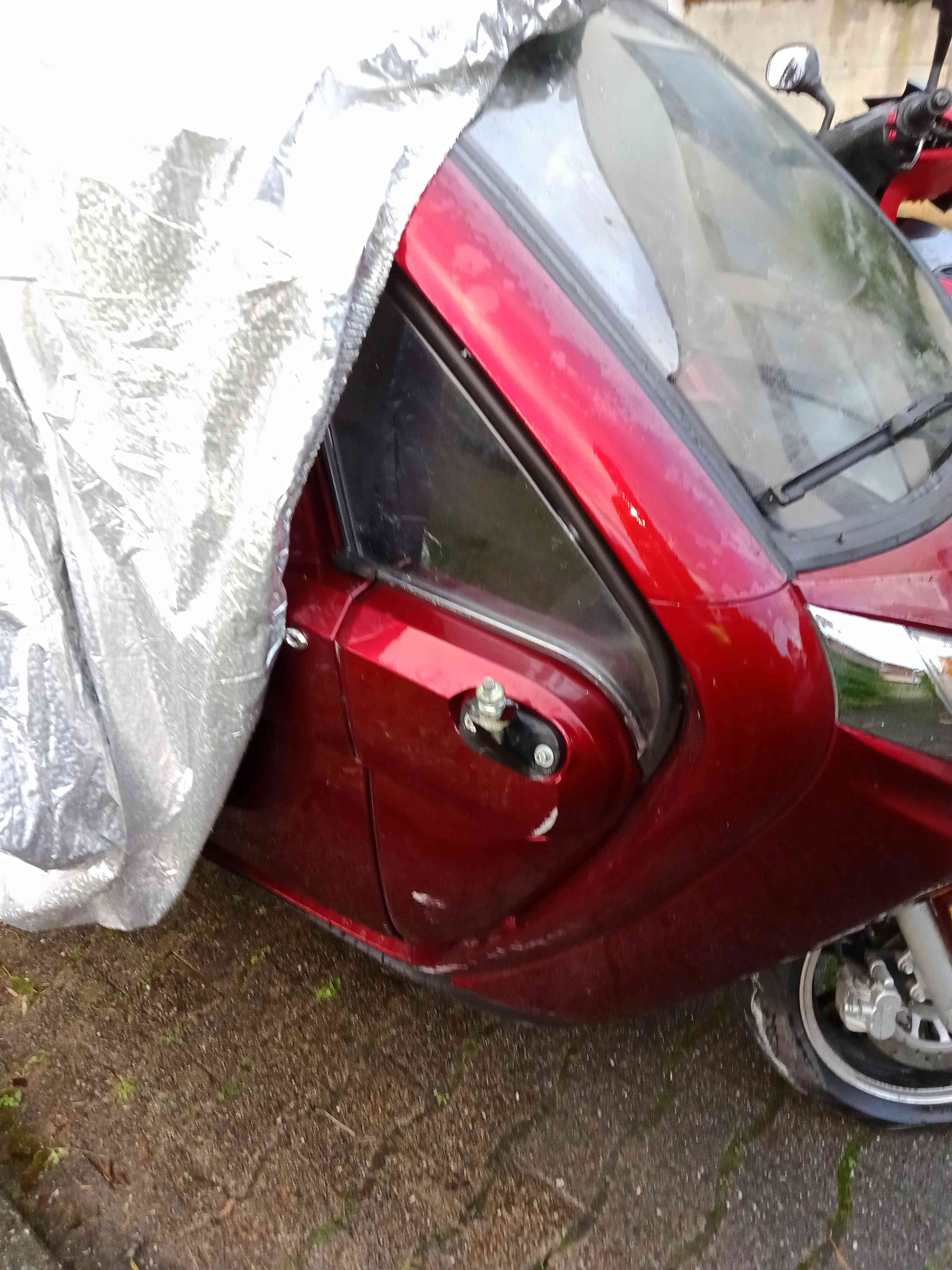

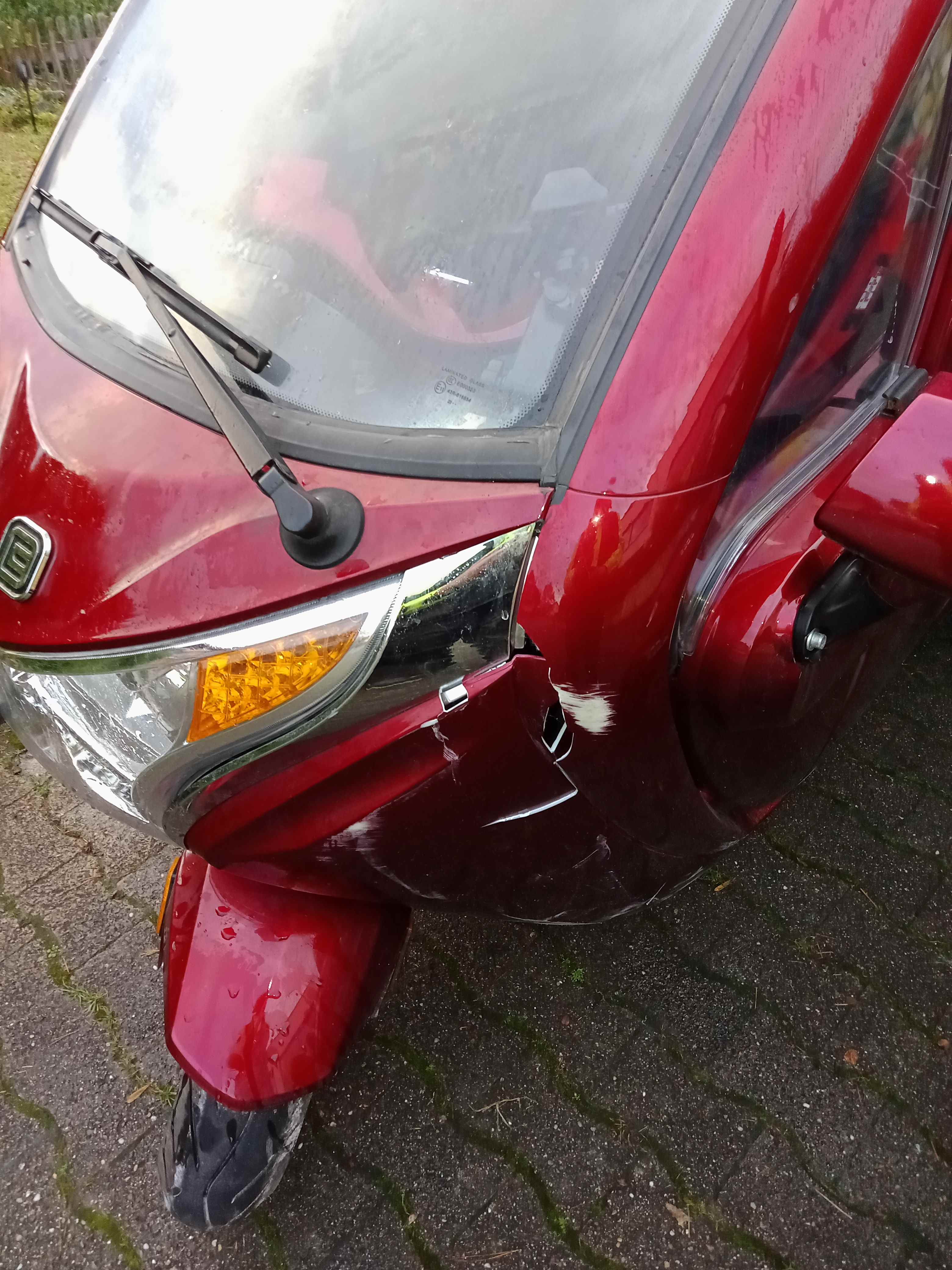

Hallo Gemeinde habe mal eine frage.
Hatte vorige Woche einen kleinen Unfall(Fahrradfahrer hat mich geschnitten). Bin vor Schreck gegen einen Boller gefahren und umgekippt, Gott sei Dank nicht Körperliches passiert, drei Passanten haben mich aus den Kabinenroller herausgeholfen. Die Seite wo der Kabinenroller aufschlug ist nicht Beschädigt, auf der anderen Seite wo er gegen den Boller fuhr, ist die Vordere Seite Beschädigt. Beim fahren zieht er stark nach links. Nun meine frage, wo bekomme ich dieses Seitenteil und kann ich trotzdem mit dem Kabinenroller fahren. Danke schon mal im voraus.

Hauptsache, das Dir nix passiert ist. Für den Kabinenroller klingt es nach einem notwendigen Werkstattaufenthalt - irgendwas ist krumm. Federgabel oder Gabelbrücke verzogen/verbogen? Ich würde damit erst wieder fahren, wenn das erledigt ist. Kann auch was vorne an der Lenkung angebrochen sein, was dann schlagartig den Geist aufgibt. Dann möchte ich nicht drinnen sitzen.
Ansonsten ist da eine Ferndiagnose mit Fotos ziemlich schwierig, ohne Fotos eigentlich unmöglich.

Danke Reiner, habe jetzt die Bilder hochgeladen. Ich hätte eine Werkstatt, die möchte aber 1800,00 Euro.

für was denn? was für dienstleistung?Kabinenrollerfan hat geschrieben: Do 5. Dez 2024, 20:53 Ich hätte eine Werkstatt, die möchte aber 1800,00 Euro.
ich würde in einigen werkstätten gehen und nach einem kostenlosen kostenvoranschlag fragen.
vielleicht muß das teil auf einer richtbank? wer weiß, jedoch die kosten schon mal vorab so hoch zu beziffern ist wucher...
die kunstoffteile sind sicher nicht einfach zu besorgen, vielleicht kleben oder schweißen wäre eine möglichkeit.

Das Problem wird der Rahmen sein, der einen Schlag mitbekommen hat, und möglicherweise noch der Bereich der Gabel und vorderen Aufhängung. Wenn da ein Rahmentausch notwendig ist, wird es teuer. Einen derartigen Rahmen aus Chinesium wieder in Form zu ziehen würde ich als Werkstatt wohl nicht machen, da dann Bruch der Teile droht. Ebenso ist es mit der vorderen Gabel.
Ein genaues Schadensbild wird man wohl erst nach einer teilweise Demontage der Verkleidung haben. Ich fürchte fast, dass die 1800€ nicht unrealistisch sind.

Das Rahmenrohr wird durch den Aufprall angeboten sein,mit Verziehungen in weiteren Teilen.Dazu die Plastikteile.....wirtschaftlicher Totalschaden leider !

bis jetzt ist alles offen, ich glaube nicht an einem rahmenschaden, eher verzogenes vorderrad oder holme.

Im Kopf ein Bild malen, wie der Rahmen bei diesem Konstrukt aussehen muss, Fotos begucken, Text lesen, und dann verstehen, dass der Poller links vom Vorderrad eingeschlagen ist.Falcon hat geschrieben: Mo 16. Dez 2024, 12:36 [...
b]Häää?...[/b]

kann, muß nicht...rahmen ist wie beim motorrad/roller, lenkkopf verzieht sich nicht so leicht

Ich glaube auch nicht, dass der Rahmen verbogen ist, vielleicht eine der Gabeln.
Sollte die Versicherung das Trike als Totalschaden deklarieren, wird sie den folgenden Schaden wahrscheinlich nicht bezahlen. Ich würde zuerst das vordere Blech demontieren und das Chassis links und rechts mit einem Maßband vergleichen.
Ein Satz Gabeln kostet 170 Euro. Ich denke, wenn man alle beschädigten Bleche ersetzt, kommt man noch einmal auf 650 bis 700 Euro. Eventuell muss auch noch die Vorderradachse ausgetauscht werden.
