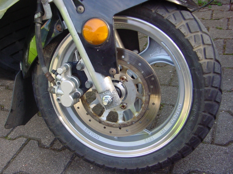

Beide Bremsthemen können durch bestehende Komponenten ersetzt werden, das braucht keine Neukonstruktion. Nur mal den Bremssatteltyp ändern auf z.B. sowas (ebenfalls aus Chinesien, aber stark und Quietschfrei):
Vielleicht kombiniert mit einer etwas kleineren Bremsscheibe wegen den kleineren Unu Rädern. Das im Bild ist 13 Zoll groß.
