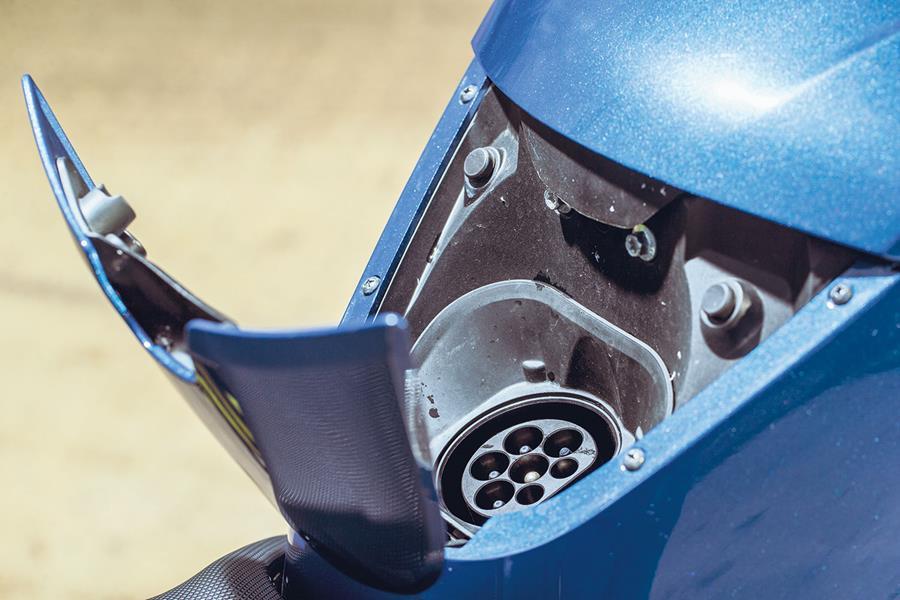

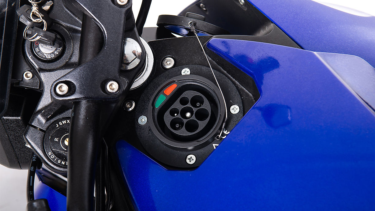

auf Anregung von Fragenden bei der Neuvorstellung von E-Motorrädern, starte ich hier mal einen thread, der sich mit der Situation des Nutzers beschäftigt, wenn am Fahrzeug so eine Buchse zu finden ist:
(hier die an der TINBOT-RS1)
Und hier bei einer ZERO SR/S:
Das ist eine TYP-2-Ladebuchse für das Wechselstrom-(AC)-Laden an TYP-2-Ladesäulen oder einer Wall-Box mit TYP-2-Stecker.

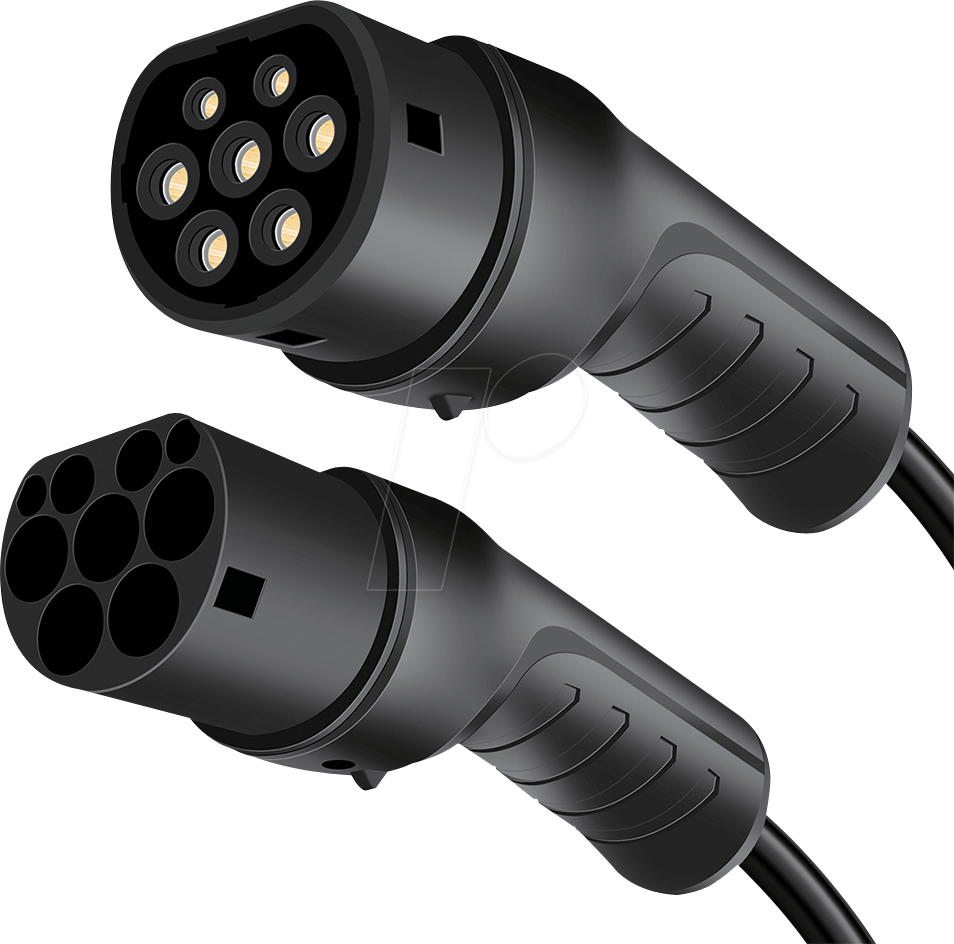

Zum Anschluss an die Ladestation wird in der Regel ein TYP-2-Ladekabel benötigt:
was dann in die Ladesäule (richtigherum) einzustecken ist:

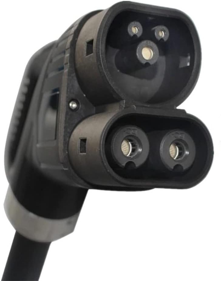

Bei den Super-Schnellladesäulen mit Gleichstrom-Ladung CCS sind solche Stecker dran:
Die passen nicht an die oben genannte TYP2-Buchse und meines Wissens haben wohl momentan nur die Energicas dazu die passende Schnittstelle.

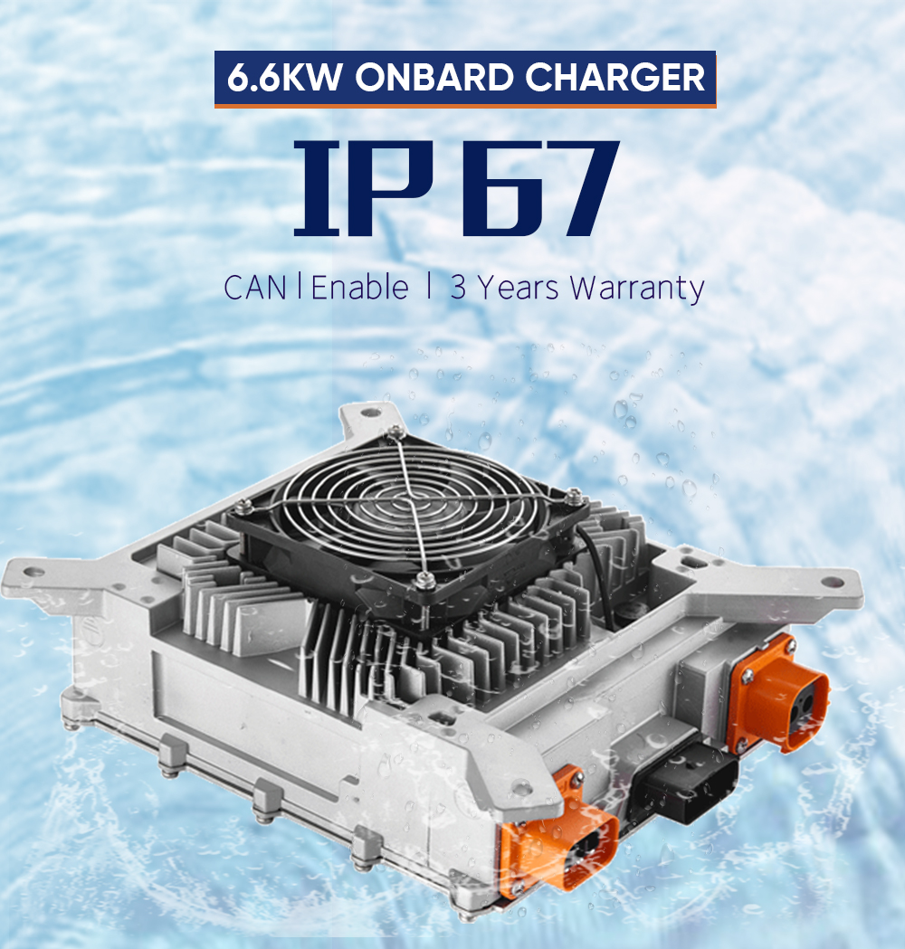

Ja, solche wassergeschützten on-board-Ladegeräte sehen dann z. B. so aus:
https://de.aliexpress.com/item/10050063 ... gI3tfD_BwE
