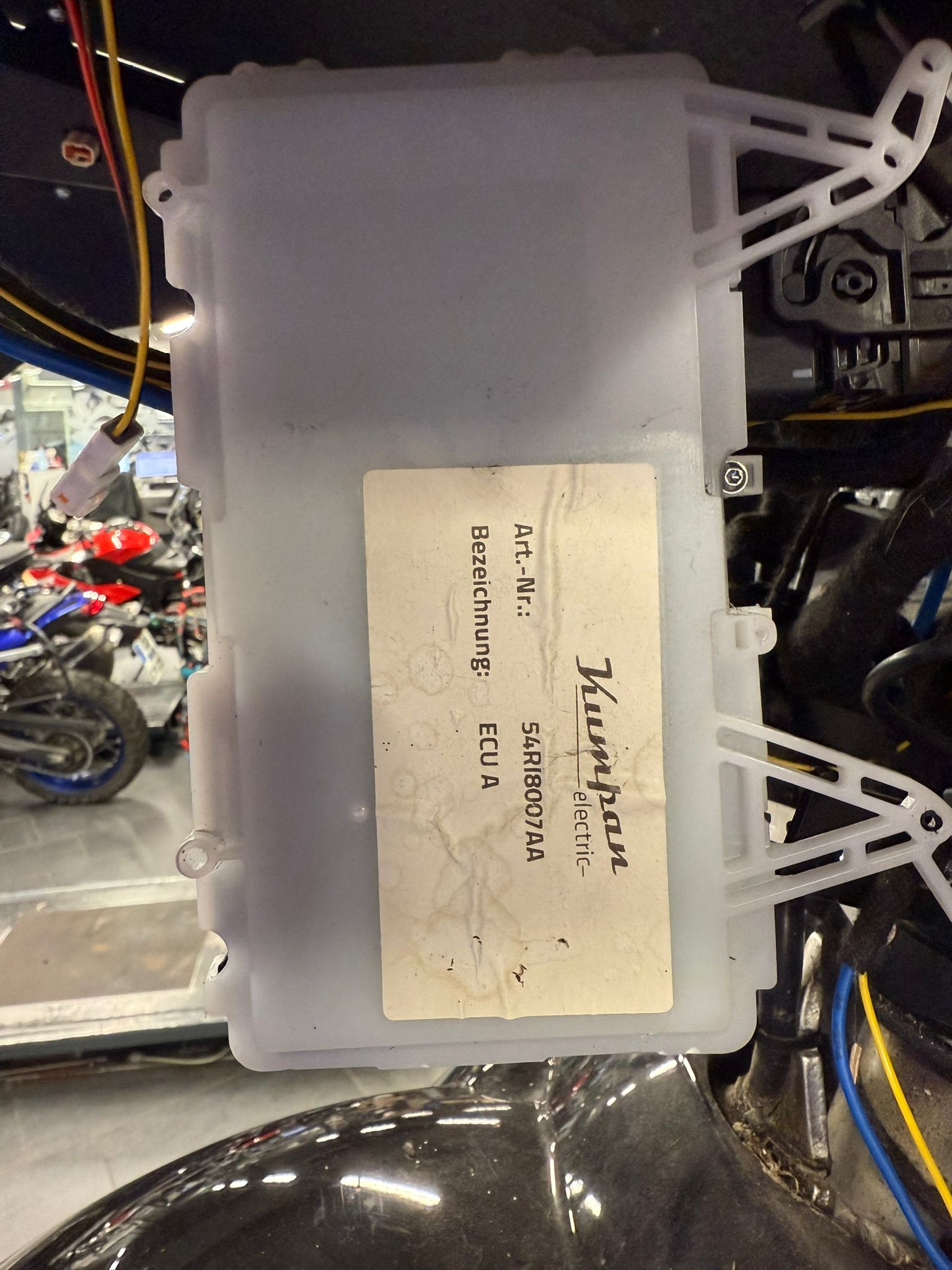

Guten Tag,
ich fahre einen Kumpan Ignite 54, der sich seit einiger Zeit beim Fahren ausschaltet. Die Anzeige wird plötzlich schwarz und der Motor geht aus. Das tritt unabhängig von Temperatur oder auch Tempo auf. Die Akkus sind in Ordnung. Eine Werkstatt vermutet einen Fehler am Steuergerät, da ein defekt am Bordakku ausgeschlossen werden konnte. Das kann ich nicht gut beurteilen.
Kennt jemand das Problem oder weiß, wie man das Steuergerät reparieren kann oder im Idealfall ein neues bekommt - Ersatzteile sind ja schwer zu bekommen.
Ein Foto des Gerätes ist angehängt.
Swen
Swen

Hoi Sven!
Kannst du im Menü nachschauen welche softwareversionen installiert sind?
Am besten postest du ein Bild von allem (VIN abdecken)

Re: Kumpan Ignite 54 schaltet sich beim Fahren ab
Hoi Andy!
Den Fall hatte ich auch bereits…
Meine Vermutung hier ist, dass das Update auf die neuste Version zu spät geschehen ist und die ältere Version bereits den Speicher im Chip kaputtgeschrieben hat…
Im schlimmsten Fall muss eine neue ECU her…
Bevor du eine suchst, probier doch zuerst alles andere aus,
Zum beispiel wäre es auch wichtig die Akkus als fehlerquelle auszumerzen.
Fahr die doch mal einzeln, statt alles zusammen.
Bez. ECU hab ich noch an lager, chip kann ich auch ersetzen, leider aber nicht mit erfolgsgarantie…
Schreib falls du was brauchst
Lg Raffler
Lg Raffler

Hi Raffler,
wie teuer ist so ein ECU ? Reicht nur der Tausch aus, oder muss nach dem wechseln noch was am Roller programiert werden?
Gruß Andy
