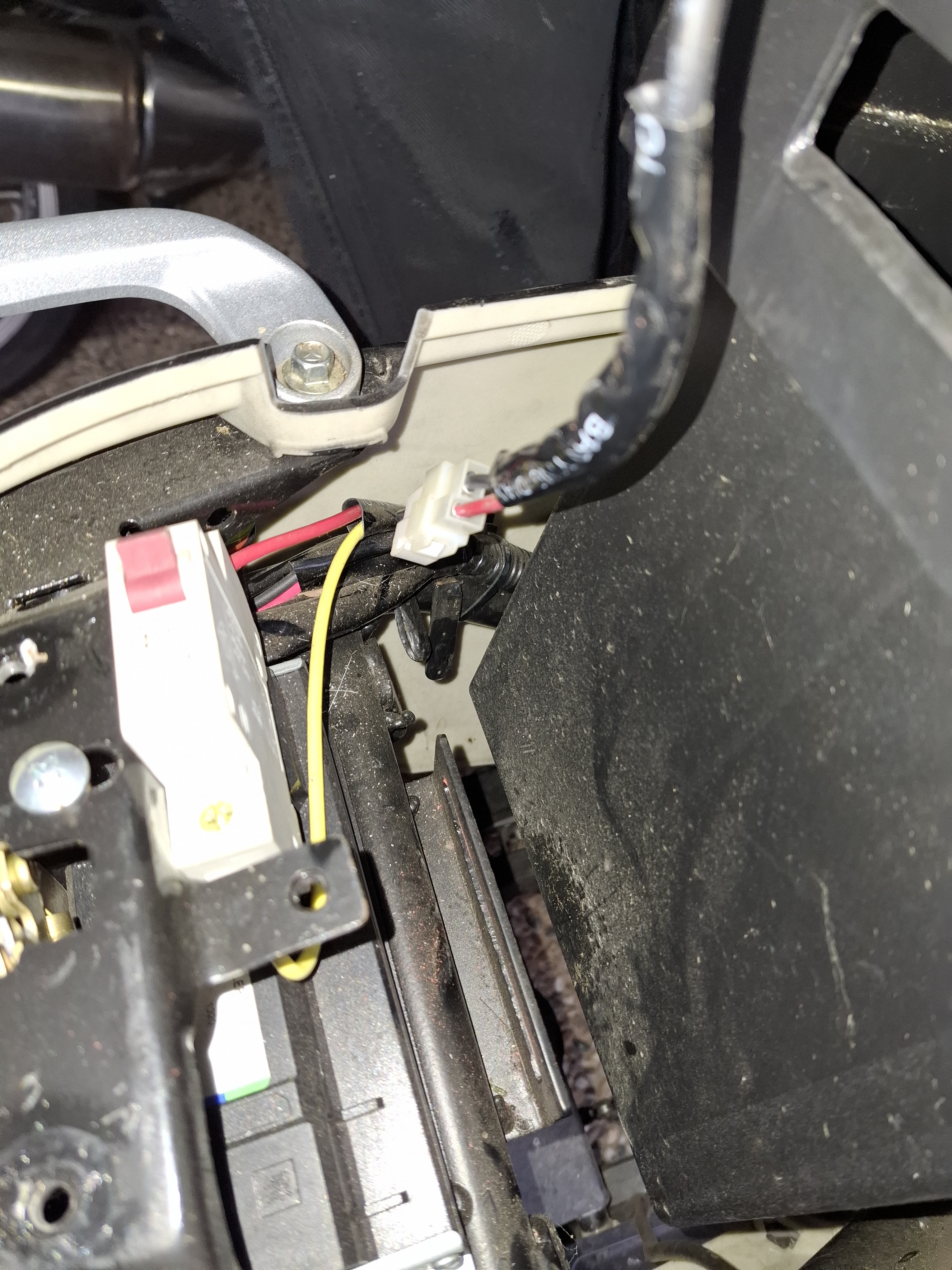

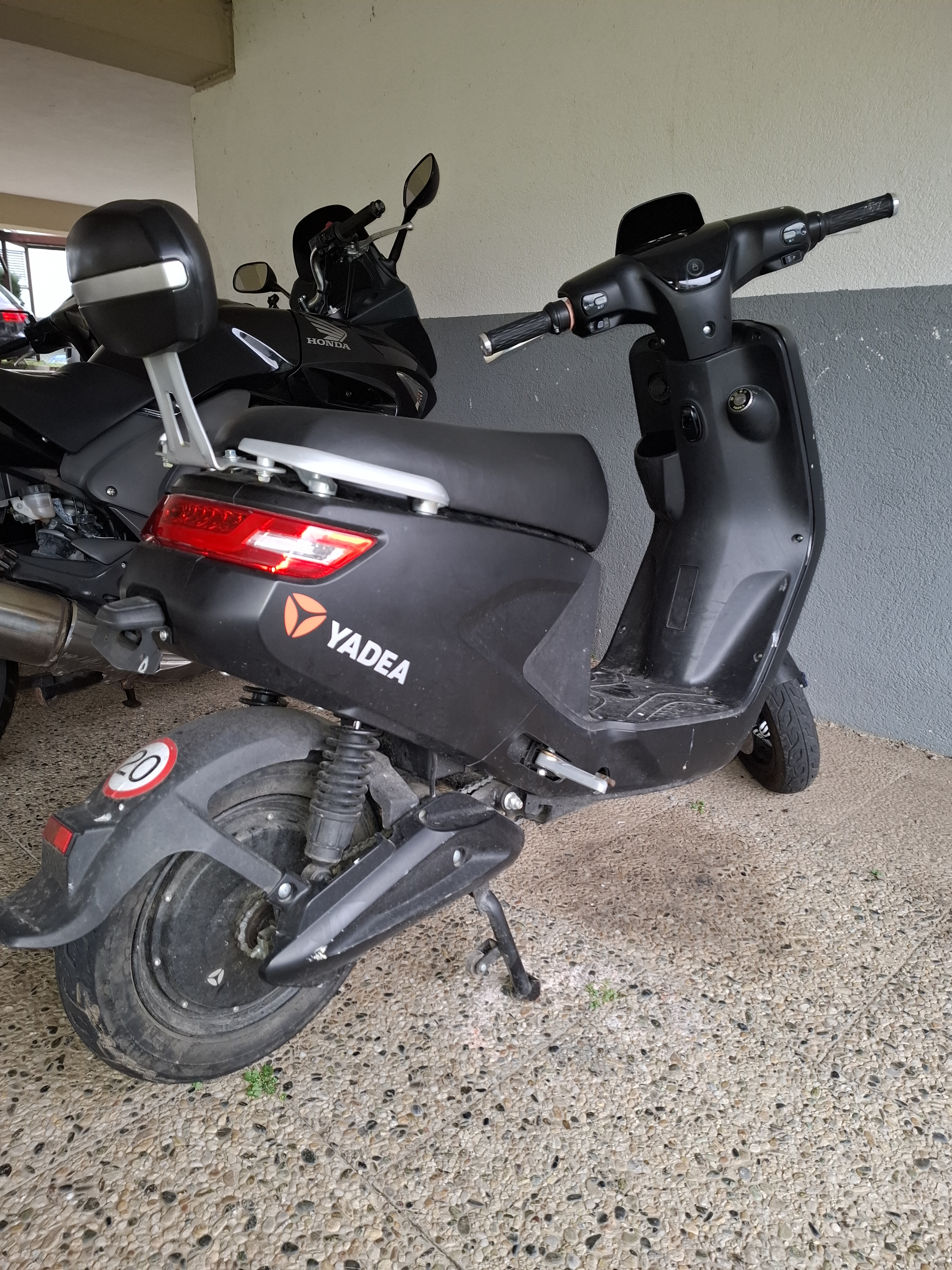

Ich habe.mlr.diesen gebrauchten Yadea schenken lassen. Ist bestimmt schon 5 Jahre alt. Ich kann das Modell leider nicht finden. Der Roller fährt nur schlappe 25 Kmh und ich wollte ihn entdrosseln, nur leider konnte ich keinen Stecker finden um den Roller zu entdrosseln.
Wenn mir jemand weiterhelfen kann wäre das super.

Wahrscheinlich ist das ein EM38, der wohl in der Schweiz verbreitet ist. Jedenfalls findet man ihn bei Ricardo ."Entdrosseln" setzt voraus, dass da was gedrosselt ist. Dieser Roller ist mit 48Volt-Bleibatterien, einem 500 Watt-Motor und einem entsprechend schwachen Controller ausgestattet. Eine schnellere Variante scheint es nicht zu geben, wenn ich das richtig sehe. Für 45km/h müsste man mind. 1.500Watt Dauerleistung zur Verfügung haben. Ein Umbau wäre aufwendig, eine Straßenzulassung wahrscheinlich ziemlich unmöglich.

Der hat ja sogar einen 20km/h Tempolimit-Kleber auf dem hinteren Spritzschutz, sprich echte 25 wären schon mehr als erlaubt
