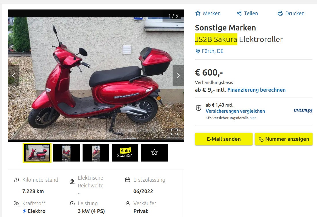

Ich habe einen günstigen Sakura JS2B für einen Bekannten im Auge. Der ist zwei jahre alt, und soll 600 € kosten.
Nun soll evtl. ein zweiter Akku, der dank Doppelakkusystem auch ständig mitgeführt werden könnte, gleich mit angeschafft werden. Das Problem ist: Wo bekommt man so einen her? Habe im Internet längere Zeit gesucht, bin aber leider nicht fündig geworden.
Auch Roller des Herstellers Sakura selbst werden gar nicht mehr angeboten. - Oder irre ich da?

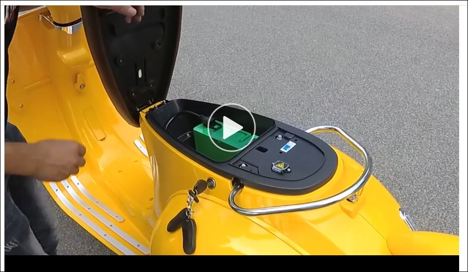

um baugleiche Akku-Lösungen zu finden, müsste man wissen, wie der Akku aussieht (Steckbuchse?) und welche Spannnung der hat.
Sehr ähnlich sind der E-Kuma SUN mit 60 Volt-System und der TISTO SUNSHINE 3.0 mit 72 Volt-System. Da wäre es möglich, dass etweder ein 60V 23,4 Ah-Akku vom E-Kuma SUN oder andererseits ein 72V 29 Ah-Akku für den TISTO SUNSHINE auch dort passen würde.
Hier der Akku von E-Kuma:
https://e-kuma.de/produkt/original-sun- ... gL_aPD_BwE
Buchse ist hier wohl der rechteckige Typ.
Bei Tisto sehen die Akkus wohl so, wie hier an der Hand aus:
https://tisto.net/features/tragbarer-ho ... onen-akku/
Die haben offenbar die runde Chogori-Buchse am Akku.
Bei ALIBABA steht zum SAKURA JS2B etwas von 72 Volt-Sytem und beim
JS2A-2 und JS2B-2 etwas von 60 Volt-System:
https://german.alibaba.com/product-deta ... 23369.html
Diese 60Volt-Akkus scheinen der gleiche Typ, wie beim E-Kuma zu sein.

Irgendwo habe ich ein Bild von einem Sakura-Akku gesehen, und der war so hellgrün wie der von E-Kuma. Auch der Stecker war eckig. Es handelt sich bei dem Sakura-Roller um ein System mit 60 V.didithekid hat geschrieben: Mi 1. Jan 2025, 22:50 Hier der Akku von E-Kuma:
