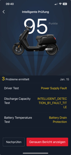

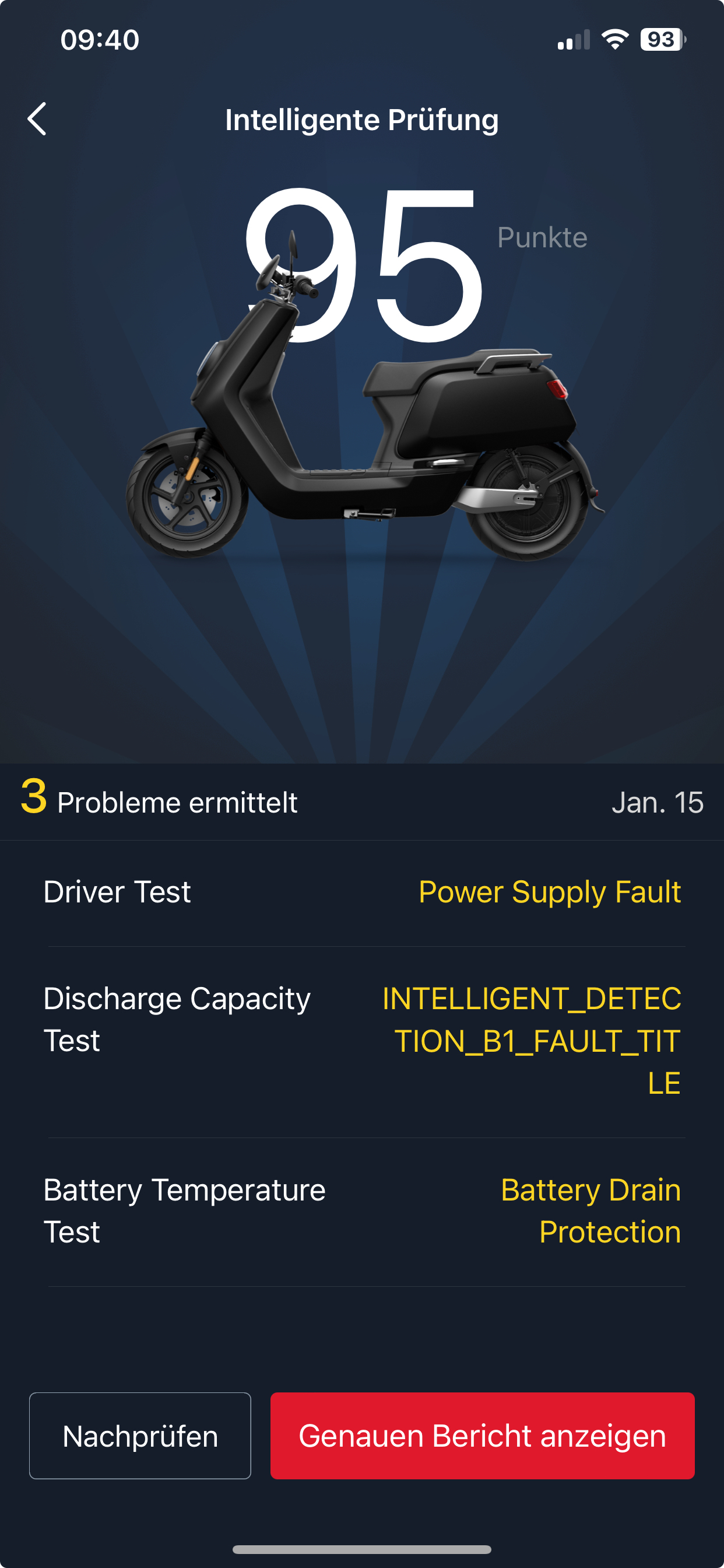

ich habe ein merkwürdiges Problem mit meinem Niu N1S (Ende 2019 gekauft).
Wenn ich den Roller einschalte blinkt gelegentlich das Display und die Vorderleuchte flackert. Wenn ich den Roller dann ausstellen möchte, bleibt das Display an, erst nach einigen Sekunden und manchmal sogar erst, wenn ich die Batterie abstöpsel, geht das Display aus.
Fehlercodes werden mir nicht angezeigt, nur manchmal kurz Fehlercode 99! beim einschalten, aber der leuchtet nur kurz auf. Grade bin ich mit dem Roller gefahren und es kam Rauch aus dem vorderen Rad, da bin ich dann umgekehrt und nach Hause gefahren, weil mir das zu unheimlich war. Es hat auch "verkohlt" gerochen. Während ich gefahren bin hat auch kurz das ganze Display aufgeleuchtet, als würde ich den Roller von aus auf an stellen (alle "Symbole" sind einmal kurz aufgeleuchtet). Ansonsten konnte ich aber normal mit dem Roller fahren, Fehlermeldungen wurden mir nicht angezeigt.
Ich war auch schon in der Werkstatt damit, dort wurden die Kabelkontakte gereinigt und überprüft und danach ist das Problem auch erstmal nicht mehr aufgetreten, jetzt ist es aber wieder genau das gleiche. Bevor der Roller bei der Werkstatt war, ist zusätzlich noch aufgetreten, dass bei ausgeschaltetem Roller (und Display), aber mit eingesteckter Batterie Vorderlicht und Rücklicht geblinkt haben.
Die App zeigt mir folgende Probleme an: .

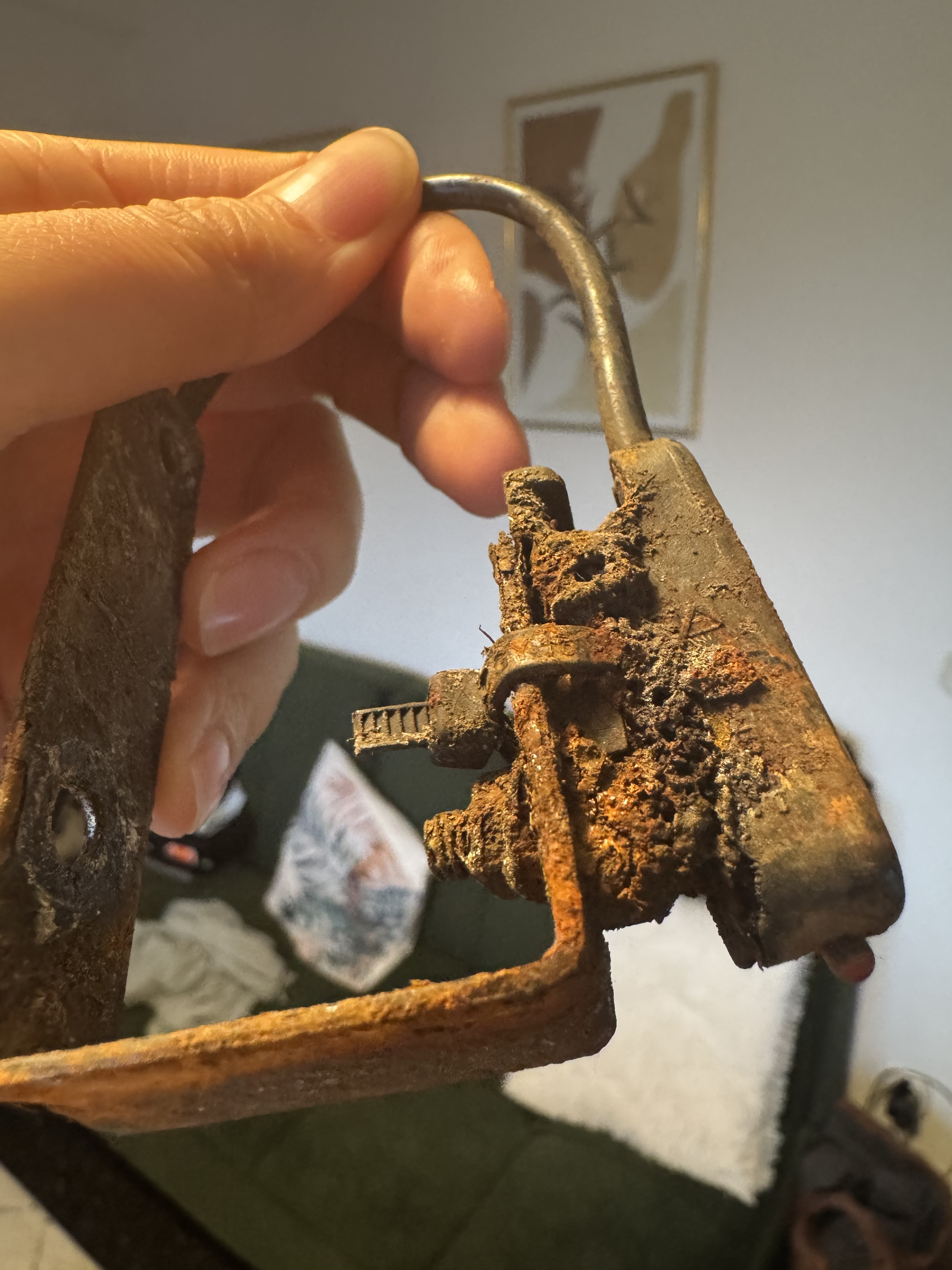

Mein Freund hat sich der Sache mal angenommen und die Front + das Schutzblech am Vorderrad abgebaut. Dabei ist ihm schnell der völlig verkohlte Geschwindigkeitssensor am Vorderrad (Vorderrad-Potentiometer-Sensor Niu N1S E4 falls es jemanden interessiert) aufgefallen, der extrem nach verbranntem Plastik gerochen hat.

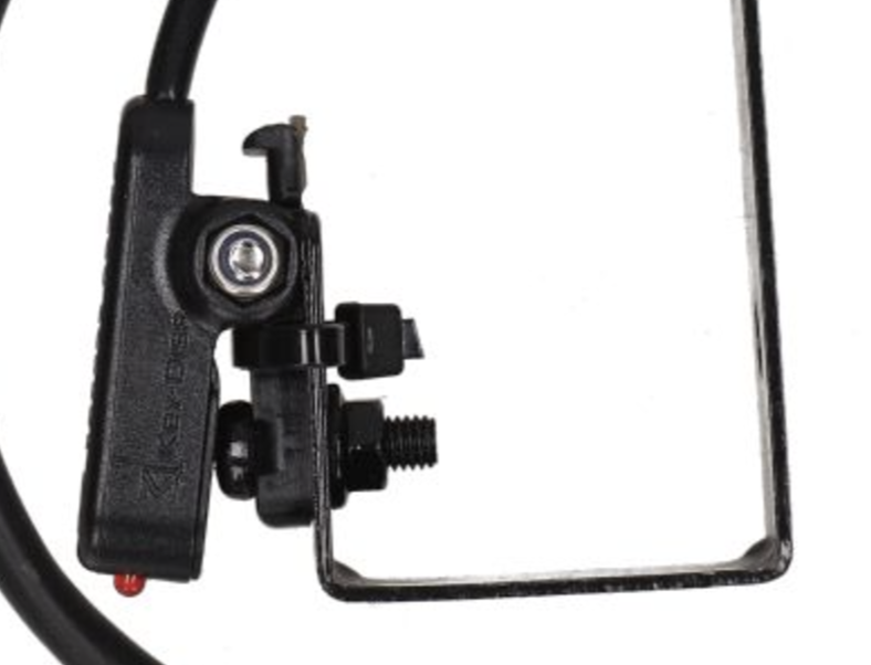

Zum Vergleich, so sieht das Teil normalerweise aus:
Das Teil hat er dann abgestöpselt (wirklich nur abgestöpselt, es war eine Art Stecker) und ich habe es neu bestellt. Wie sich nach weiteren Informationen herausstellt, war das unnötig, da der Roller auch problemlos ohne dieses Teil fährt. Anscheinend wird das Teil nur für die Zulassung benötigt, der Motor? misst die Geschwindigkeit auch ohne. Keiner der Fehler ist seitdem nochmal aufgetreten, weder der Rauch, noch die Display- und Lichtprobleme. Der von der Werkstatt vorgeschlagene Tausch des Kabelbaums hätte folglich nichts gebracht, da das Problem in dem Teil und nicht nicht in dem Kabel lag.
Den Fehler zu beheben hat also nur einen Laien, 1h Arbeit und 0€ gekostet. Ich werde dazu nochmal bei der Werkstatt nachfragen, warum die den Fehler nicht finden konnten.
