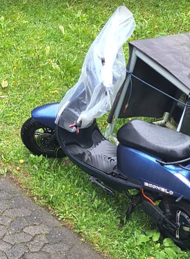

So steht meine Karre bei jedem Wetter immer draußen, Windgeschwindigkeiten manchmal über 60 kmh.
Hat seit 2022 nicht einmal gestreikt und Display auch noch nie angelaufen, immer alles voll funktionsfähig.
In 2 min auf und abgebaut.
Gruß Conny
