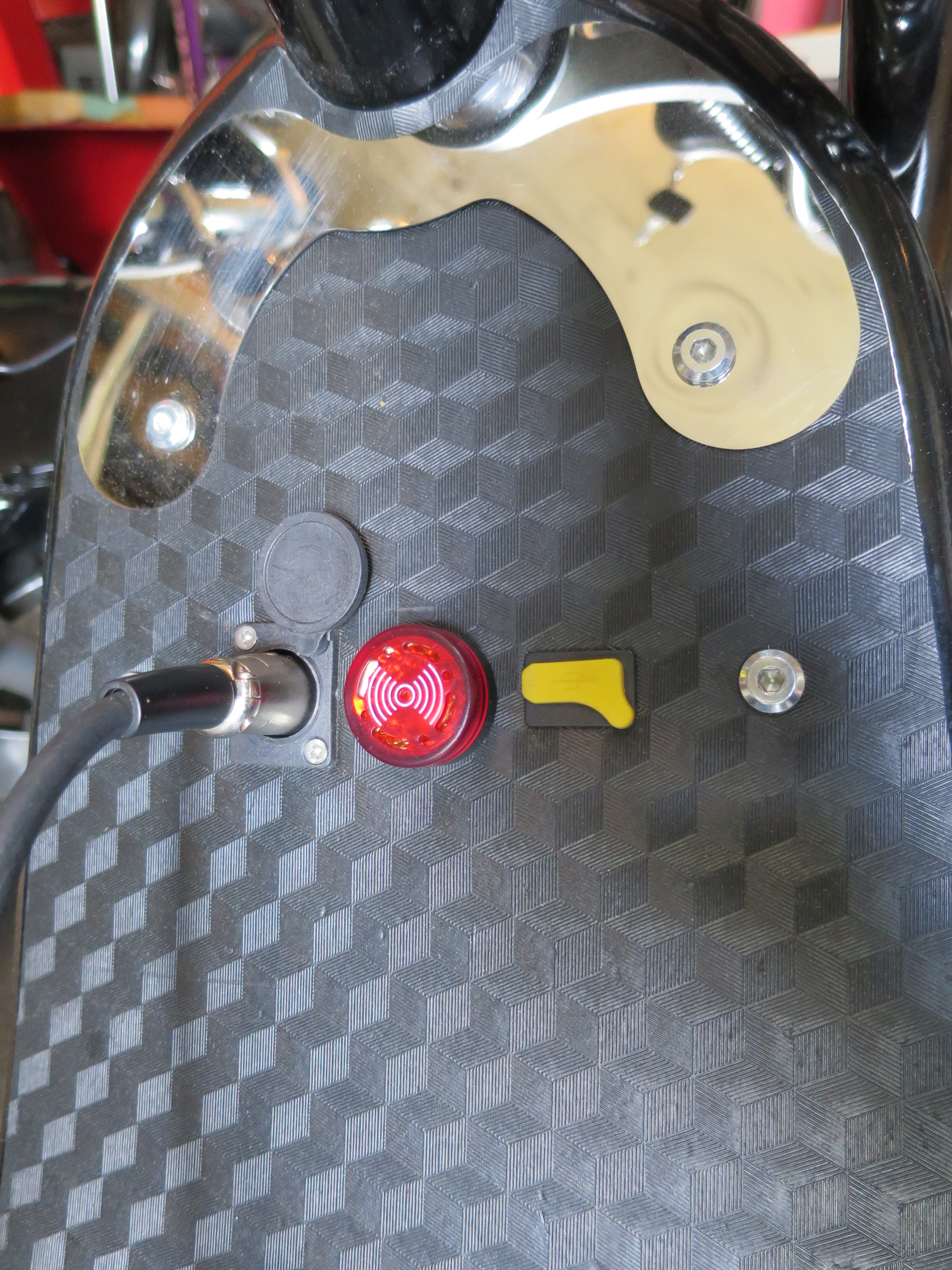

Rudel hat geschrieben: Mo 20. Jan 2025, 12:51 So hat es anscheinend keine Ladebuchse, so dass ich wohl zum Laden das orangene Kabel an der "senkrechten Batterie" abziehen muss, um das Ladegerät dort (zum Laden BEIDER. Batterien?) anzuschließen..
Hallo Rudi,
dein Model des CP-7 scheint sich ziemlich stark von meinem Modell zu unterscheiden. An meiden beiden Akkus gibt es jeweils 2 Buchsen, eine zum Laden und eine zum Entladen. Beide Entladekabel führen zu den beiden Controllern und sind dort parallel geschaltet. Das Ladegerät stöpsel ich meistens an den Akku unterm Sitz. Das mitgelieferte Ladegerät ist gut, es hat ein Alugehäuse, der Lüfter ist nicht besonders laut und läd mit 5A. Es werden beide Akkus gleichzeitig geladen und entladen.
Dadurch, dass beide Akkus parallel geschaltet sind, ist es keine gute Idee Akkus mit unterschiedlichen Kapazitäten zu nutzen.
Das Ladegerät im e-Scooter einzubauen würde ich aus praktischen Gründen auch erstmal zurückstellen.
Mit den 2 mal 2000W Motoren dürftest du an keiner Steigung Probleme bekommen.
Gruß Harry

eine Ladebuchse am Akku kannst du leicht nachrüsten.
Wenn du meinen Thread durchliest findest du schon einige Antworten zu deinen Fragen.
Bei unterschiedlichen Kapazitäten der Akkus ist zwar die Spannung gleich aber der Innenwiderstand des größeren Akkus ist entsprechend kleiner.

um die Garantie deiner Akkus nicht zu verlieren, ist es am sinnvollsten eine Ladebuchse in der vorderen Abdeckung einzubauen. Von da aus gehst du mit 2 Drähten zu Plus und Minus am Controller. Wenn du schon dabei bist, würde ich gleich noch einen Pieper für den Blinker installieren.
