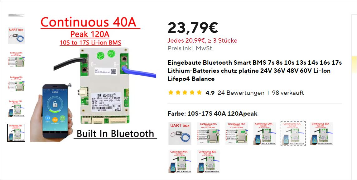

Bei JBD BT kann man die Abschaltzeiten bis 255 mS ausdehnen, zumindest bei meinem.
https://de.aliexpress.com/item/1005006071626722.html
Gruß Conny

Das nützt hier nur nix, weil an diesen Controllern wahrscheinlich nichts einzustellen ist, schon gar nicht die Abschaltzeit. 255ms helfen auch nicht wirklich, um die Zellen auf Spannung zu bringen😉.
Schöne Grüße, Bertolt

Es geht nicht darum /// auf Spannung bringen /// , durch kurzzeitig auftretende höhere Last wird erst nach 255 S !
(255 ms war falsch ) abgeschaltet.
Ob es in diesem Fall helfen kann sei mal dahin gestellt.
Gruß Conny
