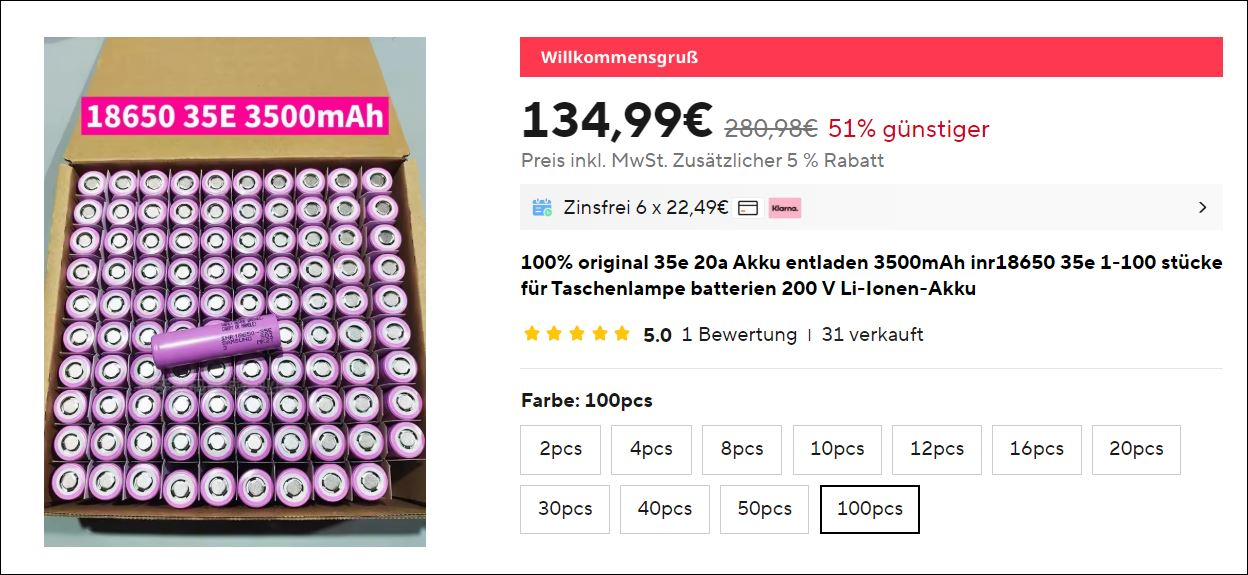

18650 Zellen 3500 mAh Preiswert ?
18650 Zellen 3500 mAh Preiswert ? oder nicht 100 Stück 135 EUR. Wer hat mit diesen ( SAMSUNG ? ) oder baugleichen Zellen Erfahrung.
Ist der Anbieter seriös.
100% original 35e 20a Akku entladen 3500mAh inr18650
https://de.aliexpress.com/item/1005007628603495.html

Moin,
die original Samsung 35e haben nur 8A anstatt 20A. Von da her würde ich die Finger davon lassen. Wenn Du günstige org. Samsung 35e haben möchtest, kann ich aus Erfahrung ich diese hier empfehlen:
https://www.nkon.nl/de/rechargeable/li- ... aimed.html
je nach Menge nicht so viel teurer. Vor allem, wenn Du die Akkus für einen Solarspeicher nutzen möchtest.

20 Amp ist der maximale kurzzeitige Entladestrom , Dauer wird auch bei 8 A liegen.
Vielleicht gibt es noch andere Meldungen.

Der max. Entladestrom liegt bei 13A. 20A tauchen in den Spezifikationen der Zelle gar nicht auf.
https://www.orbtronic.com/content/samsu ... 50-35e.pdf
Außerdem schreibt der Laden:
Maximum sustainable discharge current: 20A
Also entweder hat der Verkäufer keine Ahnung vom Produkt oder es ist keine Samsung 35E. Ich persönlich glaube, dass es eine Fälschung ist.

Bitte nie direkt aus China Zellen bestellen, da wird viel zu viel Schmu angeboten! Nkon.nl sind die bislang zuverlässigste und zudem eine recht preiswerte Zellquelle hier in Europa.

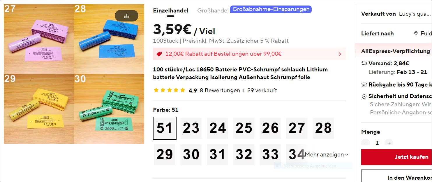

Vor allem, wenn auf der gleichen Plattform auch noch die Schrumpfschläuche für Samsungzellen verfügbar sind: https://de.aliexpress.com/item/1005005781015255.htmlMEroller hat geschrieben: Fr 24. Jan 2025, 12:28Denn auf AliExpress sind viel zu viele Betrüger unterwegs

Man kann auch Dinge an den Haaren herbei ziehen,... vergleiche mal die Verkäufer !
