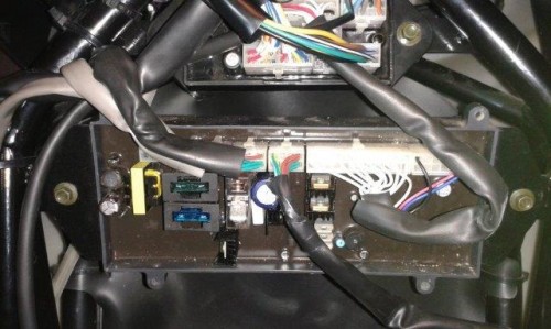

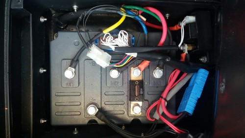

Zuhause hab ich dann die Abdeckungen abgeschraubt um mir mal selbst ein Bild davon zumachen (Bin nicht so der Schrauber und Elektroniker).
Dabei habe ich festgestellt das das Kabel zum Seitenständer abgetrennt ist. Es kann zwar zusammen gesteckt werden, ist dann aber für die Abdeckung zu kurz.
Den Wandler (große Platine) hab ich nun getauscht und es funktioniert nun auch wieder die ganze Elektrik nur der Motor läuft nicht (das Rad dreht sich nicht).
An was kann es jetzt noch liegen? Mus das Kabel vom Seitenständer verbunden werden?

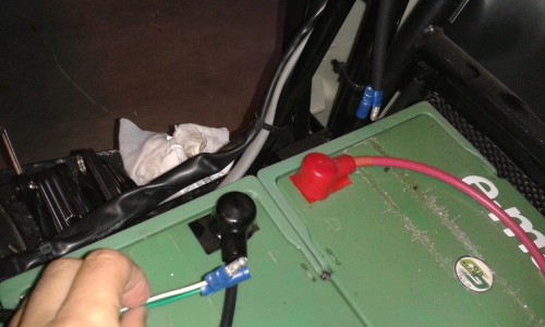

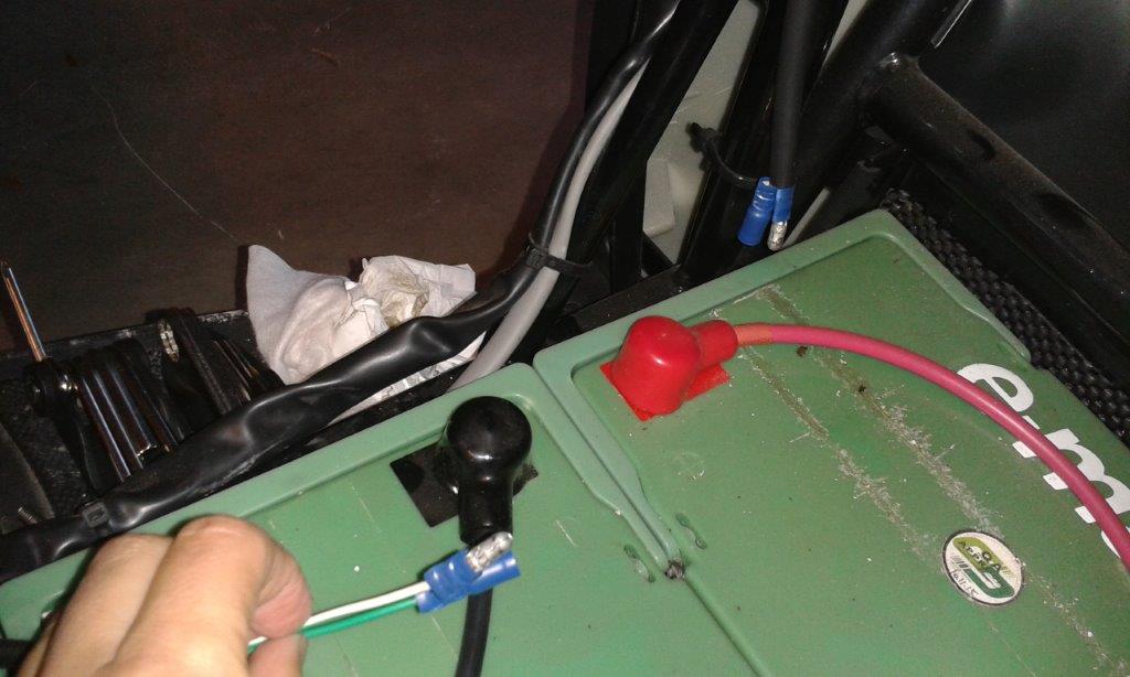

hab nun die Kabel zum Seitenständer welche ja nicht von mir getrennt wurden in allen Varianten verbunden und es geht nichts außer dass sich die orange LED heller leuchtet und dann in der Anzeige " Roller abgeschaltet" steht.
Wann ich dann die Kabel wieder trenne ist leuchtet die LED wieder schwach und es dreht sich nix.
Im Bild zu sehen Kabel links kommt vom Seitenständer und Kabel rechts was runter hängt geht zum Stecker.
