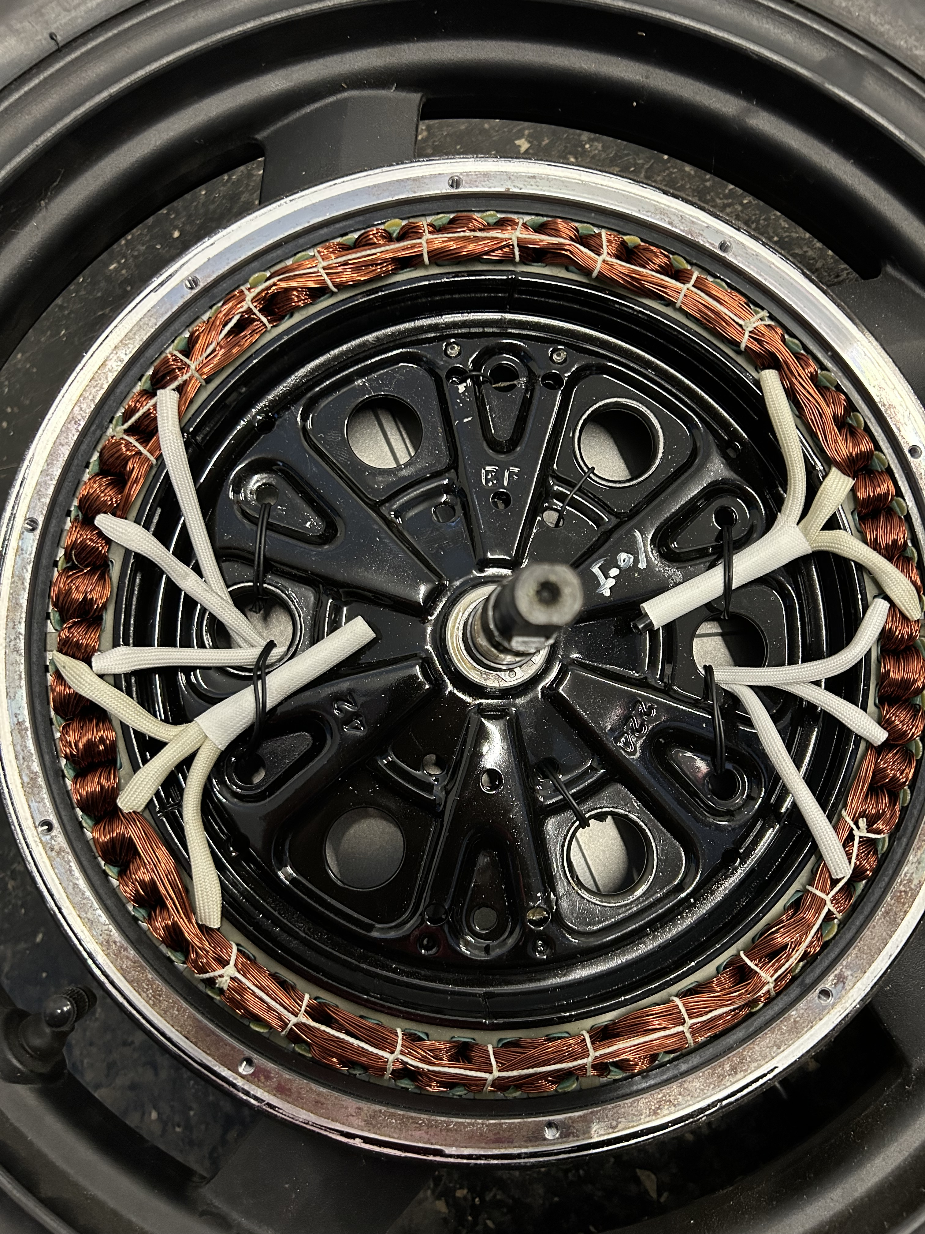

die weniger wichtige Pol-Paar-Anzahl (wird für die korrekte Ermittlung der RPM gebraucht) kannst Du ja abzählen.
Ich zähle 60 Magnete, also 30 Pol-Paare aus Nordpol- und Südpol-Magnetplatte.
Spulen-slots hat der Motor 54.
Typ: surface mount

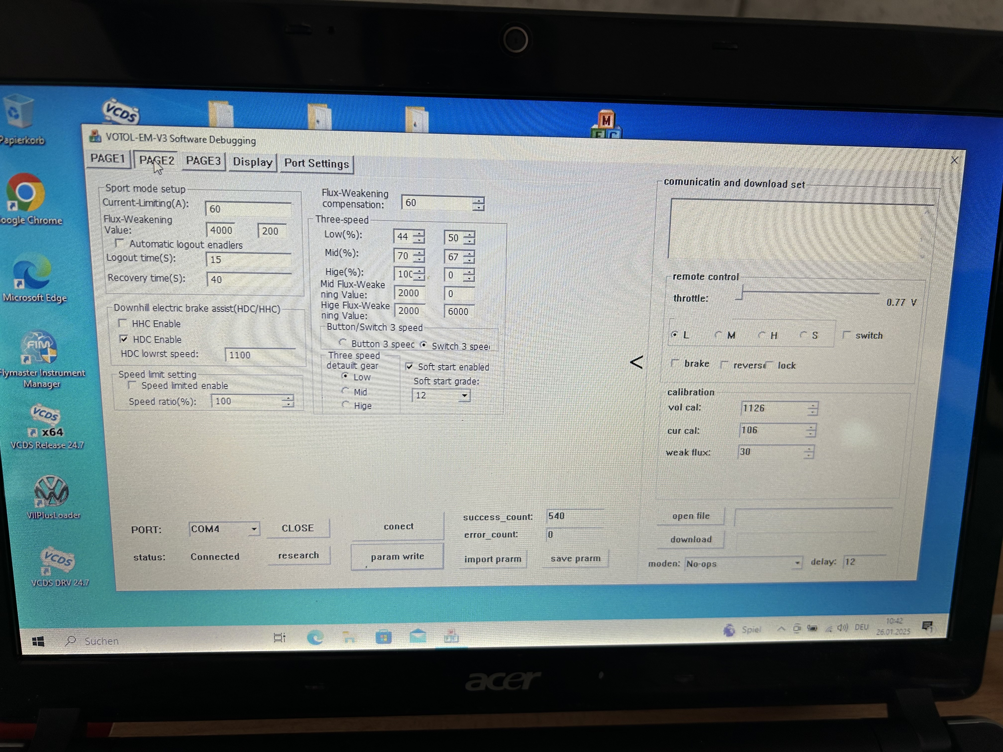

Du musst wissen, dass die Werte in der Box sport modus setup die wichtigen Limits sind, wo das Maximum festgelegt wird (auch wenn man den S-Modus gar nicht nutzt). Im Ein-Spannungs-Betrieb sind die Werte in der linken Spalte relevant (falls es zwei Spalten gibt, wie beim flux weake). Bevor du mit flux weakenin experimentiest kannst Du da kleine Werte wie 3 eintragen. Wenn in der sport modus setup box da flux weakening 3 eingetragen wird (als Maximum) sollte an anderer Stelle nicht ein größerer Wert stehen. Mit 2 in den anderen fw Feldern klappt es dann vielliecht.

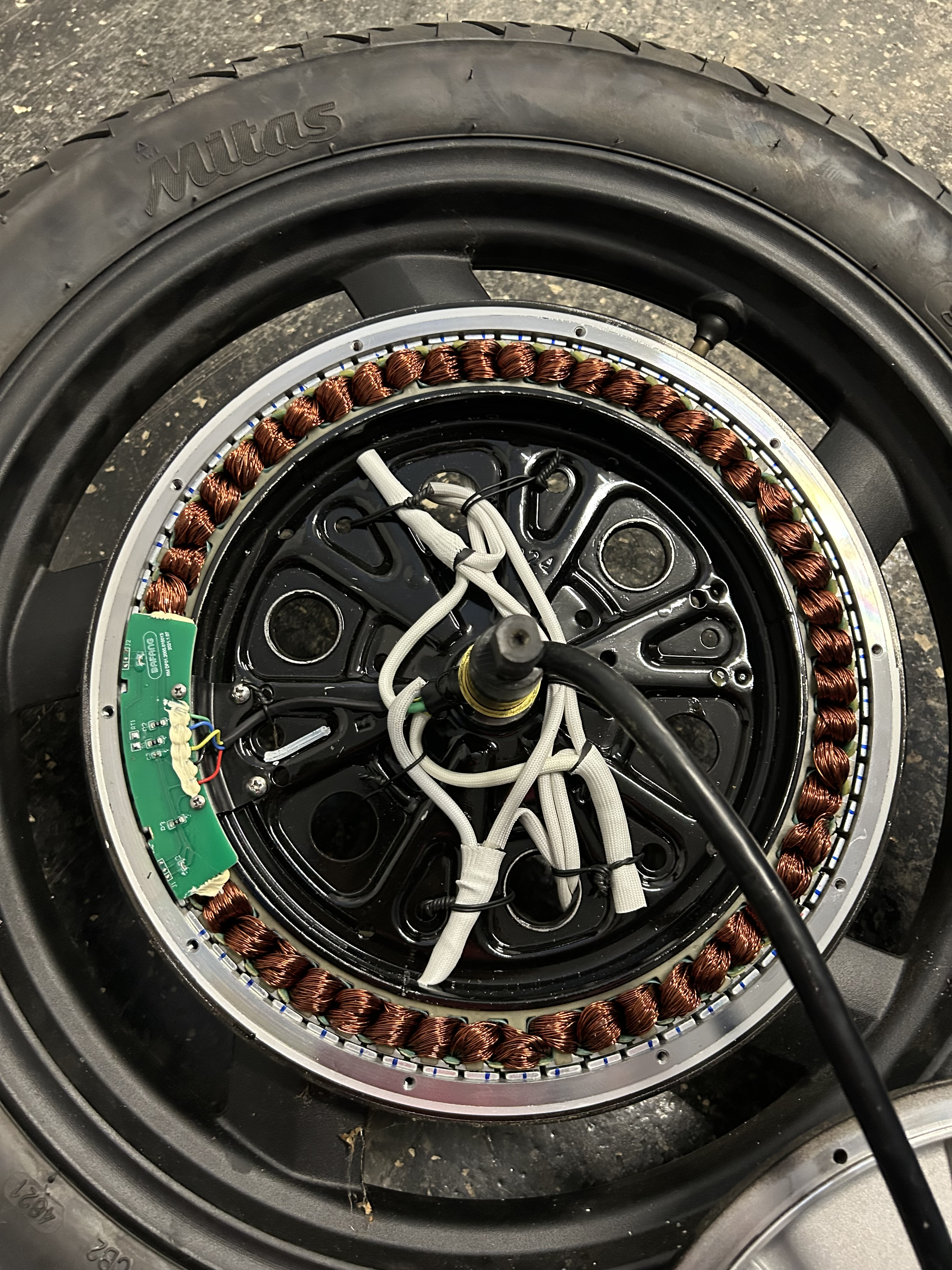

Der Motor Hall fehler tritt auf, wenn der VOTOL keine sauberes Sensor-Signale von den drei Hall-Schaltern im Motor empfangen kann (kann auch die Kabelverbindung sein. Mit Speisespannung von gut 5 Volt auf Hall-Leitung Rot zu Schwarz versorgt der Controller die Hall-Sensor-Schalter und die kippen (wenn sie funktionieren) auf ihrer Hall-Signal-Leitung (blau, gelb oder grün) zwischen etwa 1 Volt und gut 4 Volt hin und her, je nachdem ob eine Magnetplatte richtiger Orientierung nahe anliegt. Es wird zwei geben die gleich orientiert sind und z. B. beim Nord-Pol schalten und einen dritten (anders herum montiert) der dann z. B. auf Süd-Pol reagiert (Oder auch 2x S und 1x N).
Kommt beim Hochfahren des Controller keine Spannung zurück auf Hall-blau oder -grün oder -gelb, gibt es den Fehler

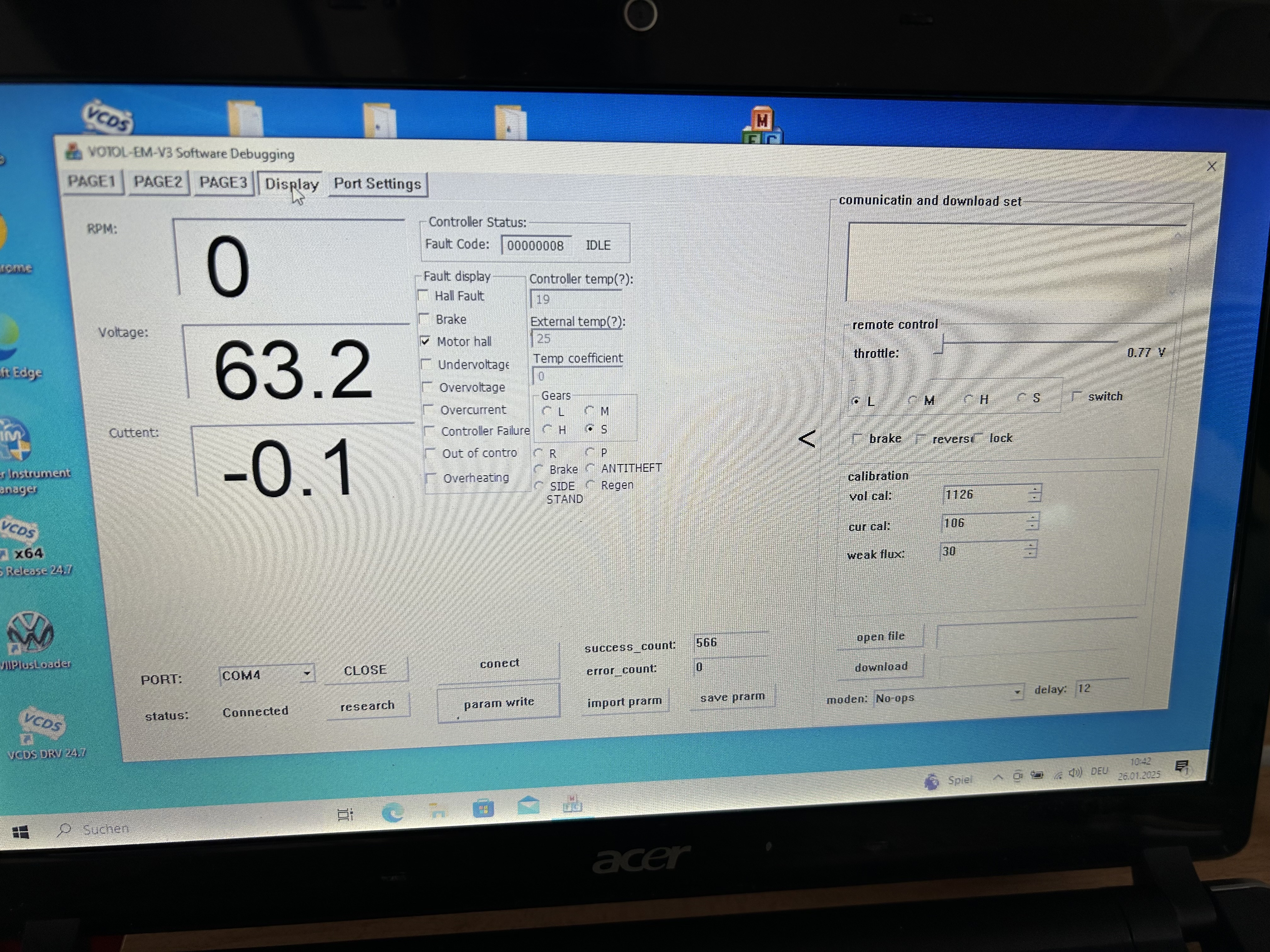

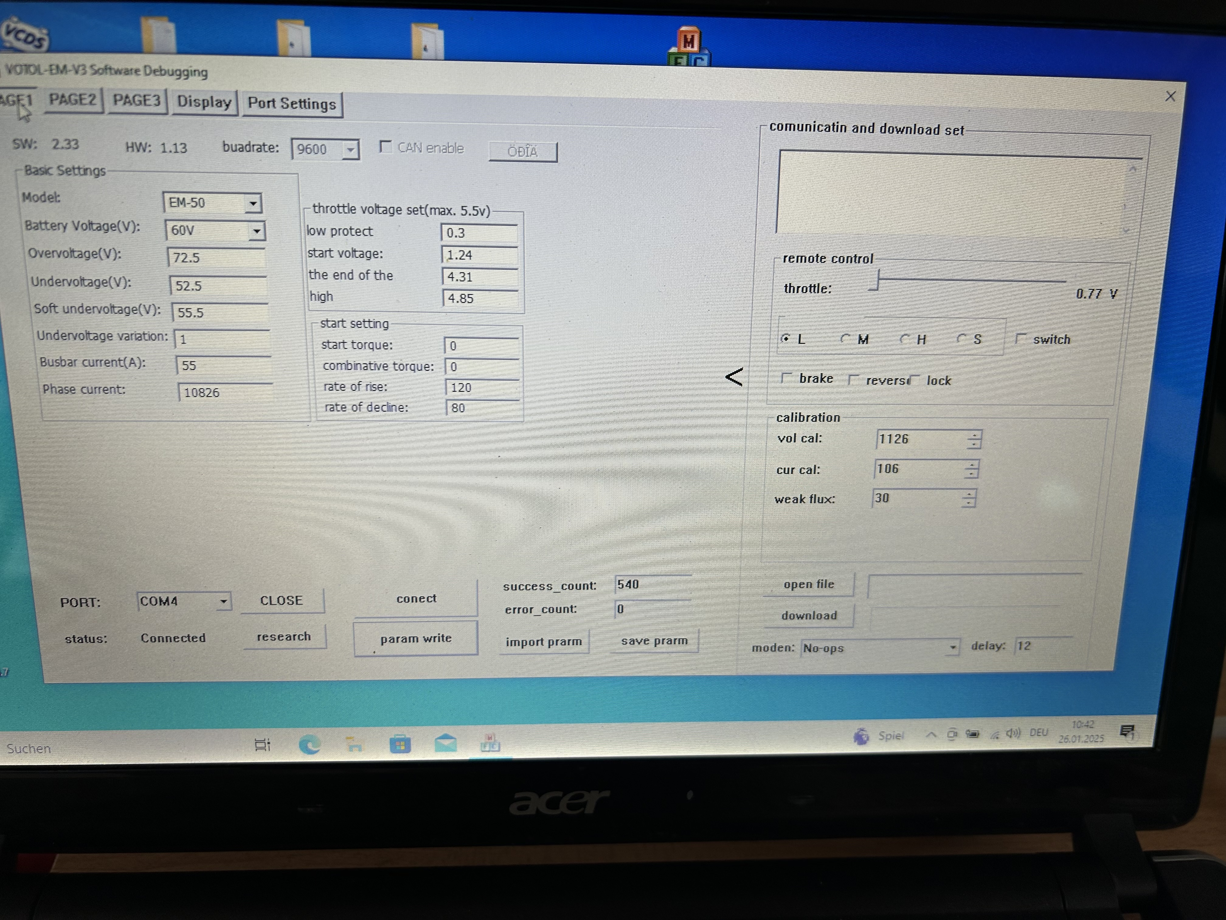

30 Pole und Hall Schrift 30 müsste passen habe das Self lern zum laufen gebracht flux unter 3 jedoch dreht er sich nicht brummt nur kurz oder der sich nur ein Stück ich habe mehr den Motor Hall Fehler 0008 IDLE
Mit eine einfachen Controller von Amazon läuft er nach der Self lern Einwand alles
Was könnte ich noch bei den Einstellungen falsch sein ?
