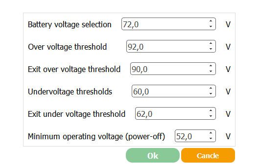

Ich versuchs mal: die obere Grafik scheint plausible Daten für einen 20S Akku zu enthalten. Die solltest du nicht ändern. Das sind quasi Spannungswerte bei denen der Controller aus Sicherheitsgründen komplett abschaltet, bzw. Schwellwerte, bei denen er wieder einschaltet.

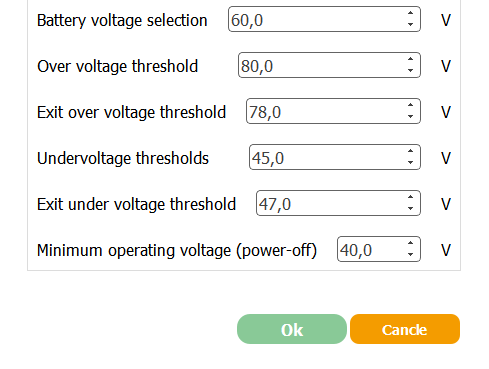

Dementsprechend ignoriere ich mal komplett die untere Grafik.
Bevor du was änderst, solltest du dir darüber im klaren sein was du änderst und welche Auswirkungen das hat.

Ist wohl beantwortet. Generell geht es um die Spannungen, Prozentangaben sind nur Hilfen. Ob es schlau ist überhaupt was zu ändern, ist eine andere Geschichte. Hier geht es um eine Schutzfunktion, die deine Akkuzellen vor Überlastung schützen soll.Imperator hat geschrieben: So 2. Feb 2025, 14:44 Erste Frage. Ich möchte gern die Reduzierung der Leistung bei 50% und bei 30% Akku verschieben auf 25 und 20%. Ich würde vermuten es sind folgende Einstellungen, aber mir fehlt es an Fachwissen.

Unter dieser ersten Frage hast Du zwei Bilder gepostet, die ausschliesslich Spannungseinstellungen Deines Controllers zeigen. Diese haben mit Deinem Wunsch aus Frage 1 nichts zu tun und Du solltest diese Einstellungen auch nicht verändern solange nicht Akku und/oder Motor getauscht wurden.Imperator hat geschrieben: So 2. Feb 2025, 14:44 Erste Frage. Ich möchte gern die Reduzierung der Leistung bei 50% und bei 30% Akku verschieben auf 25 und 20%. Ich würde vermuten es sind folgende Einstellungen, aber mir fehlt es an Fachwissen.
Wenn Du irgendwo die Möglichkeit zu einer Leistungsreduzierung aufgeschnappt hast, die ab einer bestimmten Restkapazität greift, dann solltest Du vielleicht dort nochmal nachlesen oder hier einfach alle Deine Einstellungsmasken des Controllers zeigen, damit man sich das hier mal als Ganzes ansehen kann. Spannungswerte sind da jedenfalls nicht zu verändern, eher Stromstärke, also Angaben mit der Einheit (A)mpere oder Angaben, die sich auf %-Werte beziehen.

Die untere der beiden Abbildungen sind die second volt parameters und glaub ich unrelevant. bei der Ersten war meine Interpretation aus der wilden Englischübersetzung der V3 Software (bei der V5 gab es garnix sinnvolles), dass der Controller ab dieser Spannung den Strom begrenzt. Das war dann wohl nicht richtig interpretiert.

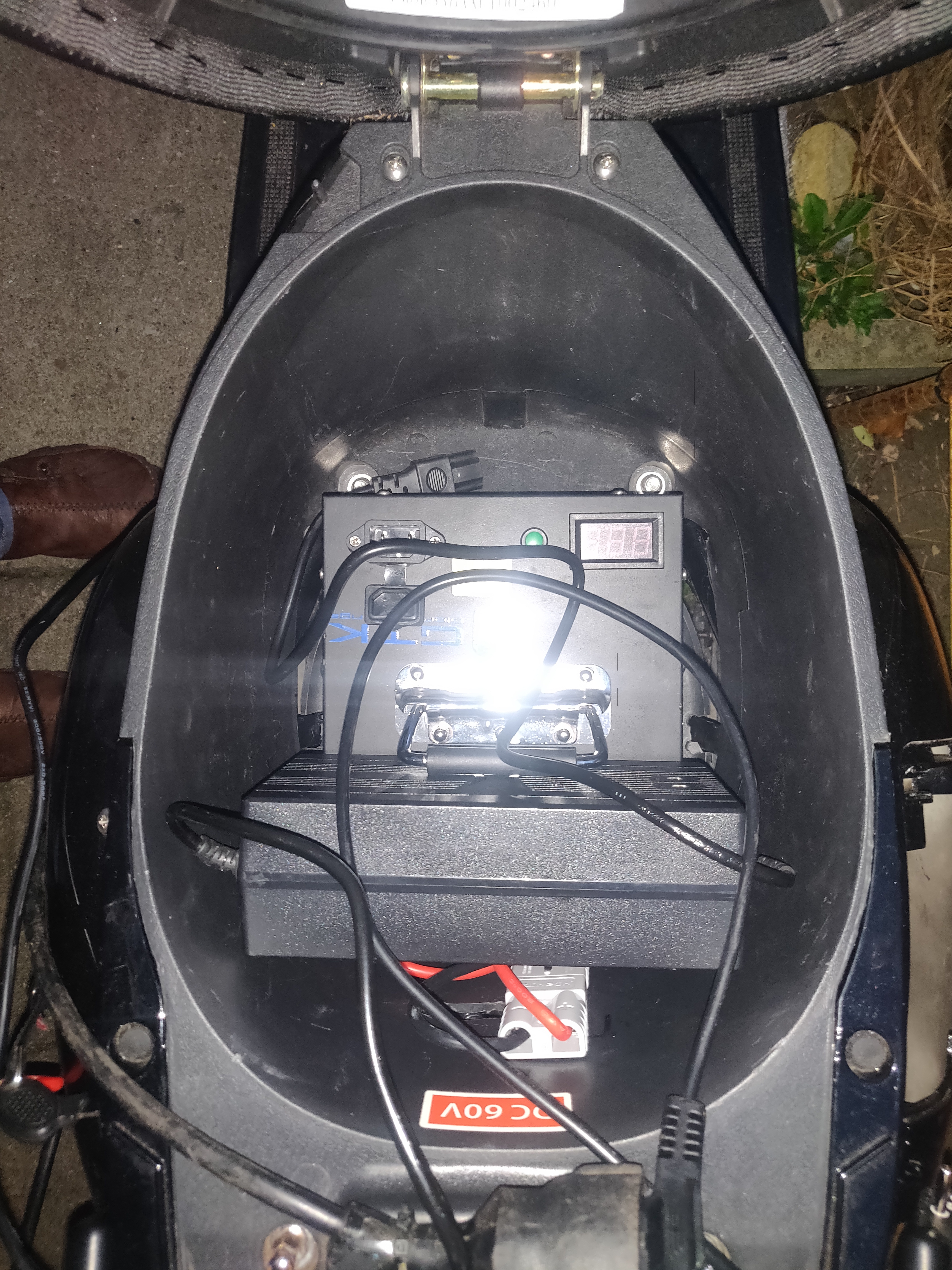

- Fasemann
- Beiträge: 3997
- PLZ: 21614
- Wohnort: Buxtehude
Re: Lingbo Controller 72352 beim SK3 - Anpassungswünsche ohne Ahnung
Ich hab die 4 Kabel direkt im Batteriefach liegen, dann ist es keine Fummelei. Sieht man gerade nicht, aber kommt neben dem Anderson raus.
