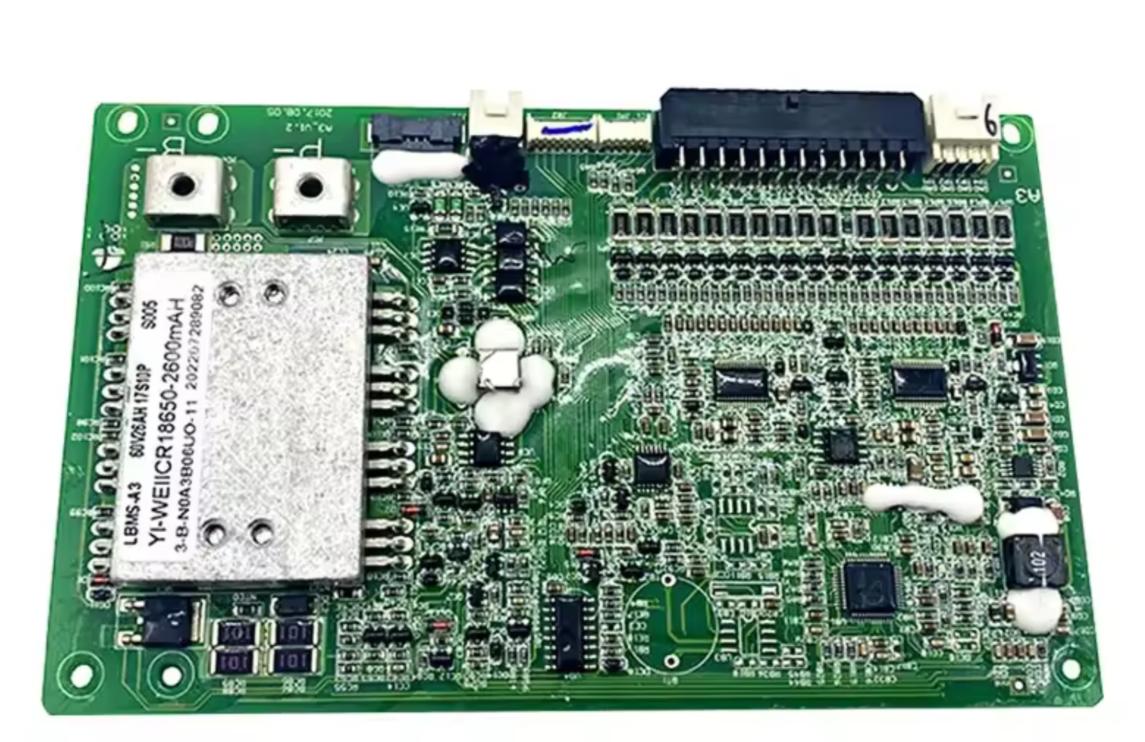

2. Ein BMS welches von sich behauptet ein Original zu sein, allerdings ohne NIU Logo drauf...
Leider doppelt so teuer.. und sieht nicht 100% via das Original aus. Da war auf der Platine noch Platz für das NIU Logo.
https://de.aliexpress.com/item/1005004796597415.html

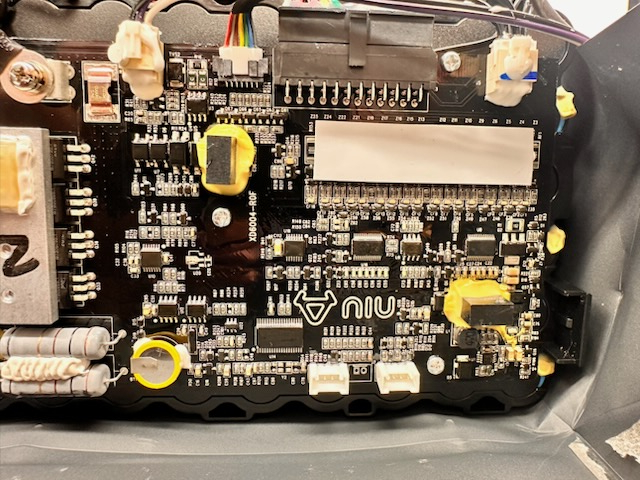

Das Original? - Copy BMS - für 189€ Werde heute mal alle Zellen durchmessen und prüfen wie die Spannungen sind. Das dürfte mir zeigen, ob es am BMS oder an einer defekten Zelle liegt.
Werde erst mal den breiten schwarzen Stecker abziehen am BMS. Da kann man die Spannungen auch abgreifen. Ist dort einfacher...
Das unten ist das wahrscheinlich "fehlerhafte BMS" von mir und "Original"
Sieht doch sehr anders aus. Sicher sind da einige Dinge auf dem Board, die nicht da sind. aber die großen Wiederstände fehlen komplett. Sorry, die sind etwas abgeschnitten im Original NIU BMS auf der linken Seite. Die sind schon fett... Es fehlt auch die Knopfbatteriezelle und die Kühlung im Balancerteil oben rechts (nehme an das ist ein Teil der Balancerunit oben rechts) Das könnte auch ein Papierstreifen sein, muss ich nochmal schauen in der Werkstatt.
