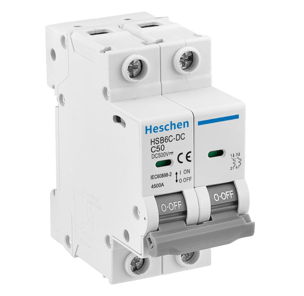

Und muss ich auf iwas bei der Bauart der Sicherung achten? Würd eventuell auch ein zweifacher Leistungsschutzschalter funktionieren?

Habe mir nun einen zweipoligen 50A Leistungsschutzschalter bestellt, den ich dann in die Plusleitungen der Akkus klemmen werde. Damit sollte dann für den Ernstfall, dass ein Akku den Geist aufgibt und sich in den anderen entlädt, vorgesorgt sein.
Leitungsquerschnitt beträgt 16mm2 und sogar 25mm2 zum Controller, da muss man sich keine Sorgen machen.

Bei 16mm² kannst du entspannt sein.
Da kannst du 50A, 60A oder 80A verbauen, da wird im Kurzschlussfall die Sicherung vor der Leitung durchbrechen und im Überlastfall wird die Leitung auch nicht zu heiß, da der Akku zu schnell leer sein wird.
Kann dein BMS 50A Dauer oder maximal 50A?
Bei 50A Dauer und 100A peak würde ich eher oberhalb 50A gehen. Wenn es nur 50A peak sind dann eher 50A wählen.
Die Sicherung soll nur im Falle eines Kurzschlusses, mit defektem BMS was dann nicht abschaltet, vor Brand schützen und sonst nicht in Erscheinung treten.
