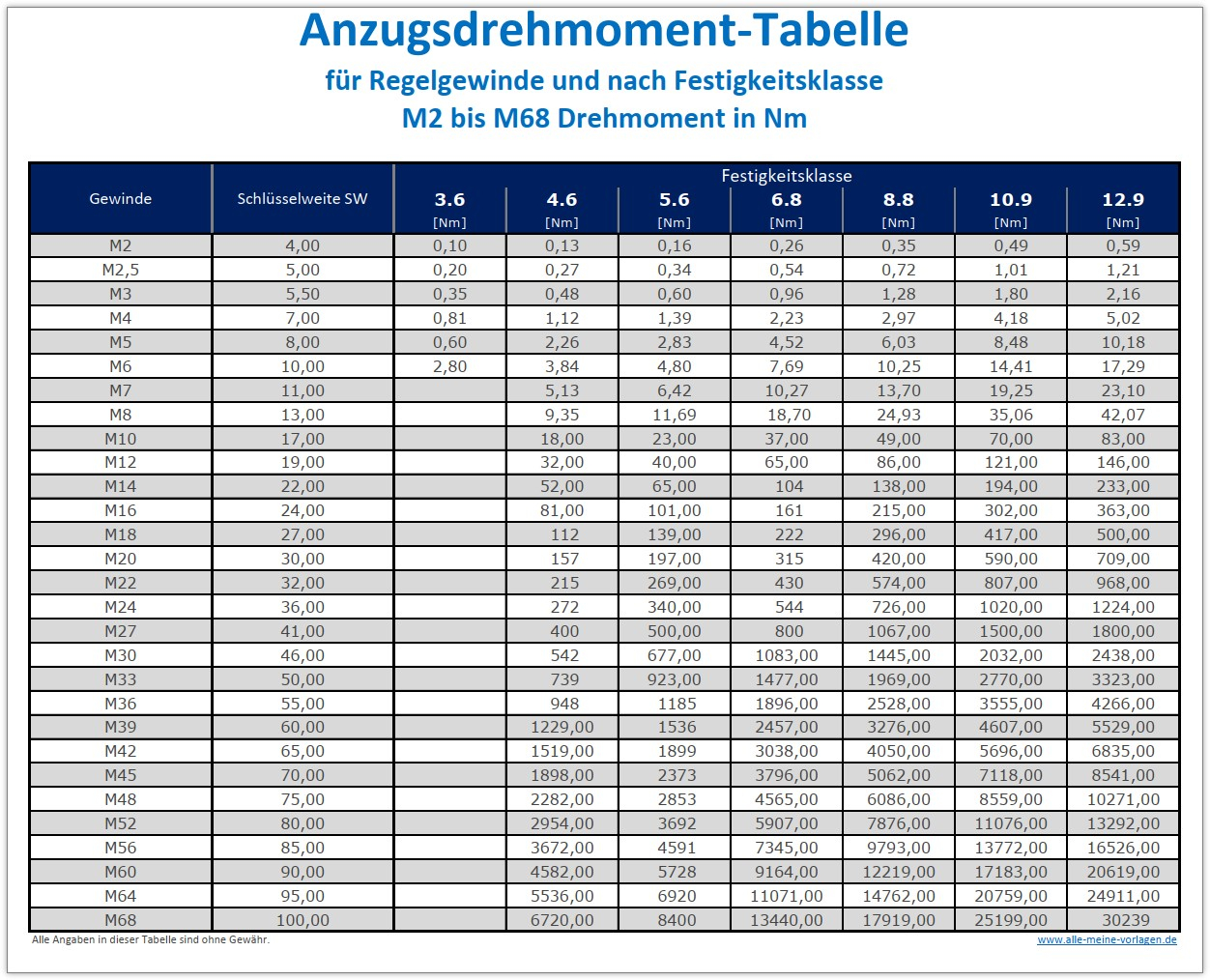

Das gilt nur, wenn es sich um die gleichen Gewindedurchmesser bzw. Gewindesteigung handelt. So ein pauschale Angabe, dass eine Radachse mit 100Nm festgezogen werden muss
Man sollte m.E. die Anzugsdrehmomente nutzen, die im Handbuch stehen. Wenn für Schrauben nix angegeben ist, dann die Anzugsdrehmomente nach DIN nutzen, wenn man es nicht besser weiß, dann vielleicht die für die Schraube mit Festigkeit 5.6. Nach fest kommt locker. Vor allem, wenn es möglicherweise auch noch ein Alu-Innengewinde ist, wo man die Schraube rein dreht.
https://www.alle-meine-vorlagen.de/wp-c ... abelle.jpg
Nach der Tabelle wären es bei meiner Fahrzeug hinten 86 Nm hinten und 49 Nm vorne (bei Achse vorne in M10 und und hinten in M12).

Die Angaben, in der Tabelle, sind Angaben nach DIN bzw ISO.
Damit liegt man zumindest nicht falsch.
Richtig ist, die Angaben des Herstellers, sind ausschlaggebend. Die liegen aber sicher nicht weit davon entfernt.

Bei den einfachen Chinarollern gibt es oft keine Reparaturanleitungen bzw. Tabellen über Anzugsdrehmomente. Ich habe schon 8.8-Schrauben beim Ausdrehen abgerissen. Weil man normale Anzugsdrehmomente oft nicht schadlos erreicht, sind wahrscheinlich so viele Schrauben mit Schraubensicherung versehen. Das macht die Gewinde aber bei mehrfachem Raus- und Reindrehen auch nicht besser.
In der Regel ziehe ich Schrauben und Muttern nach Gefühl und Wellenschlag an. Sofern die Gewinde das hergeben, tausche ich sie gegen höherwertige Exemplare. Loctite etc. benutze ich nur zur Not bzw. an sicherheitsrelevanten Stellen wie z.B. Bremsen und Bremsscheiben. Ich kann mich nicht entsinnen, mal eine selbst angezogene Schraube verloren zu haben.
Die von Rainer angegebenen Anzugsdrehmomente für Achsen 10 bzw. 12mm scheinen mir realistisch, wenn auch maximal.
Schöne Grüße, Bertold
