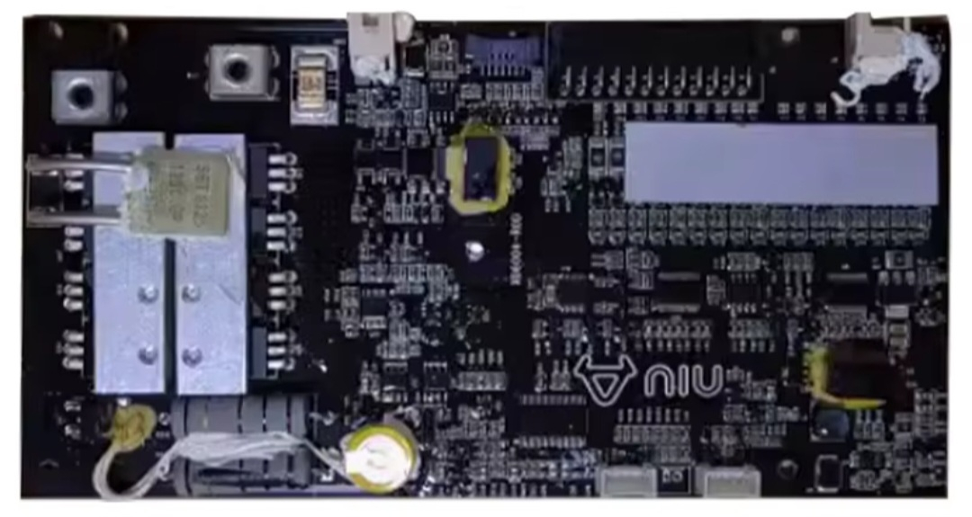

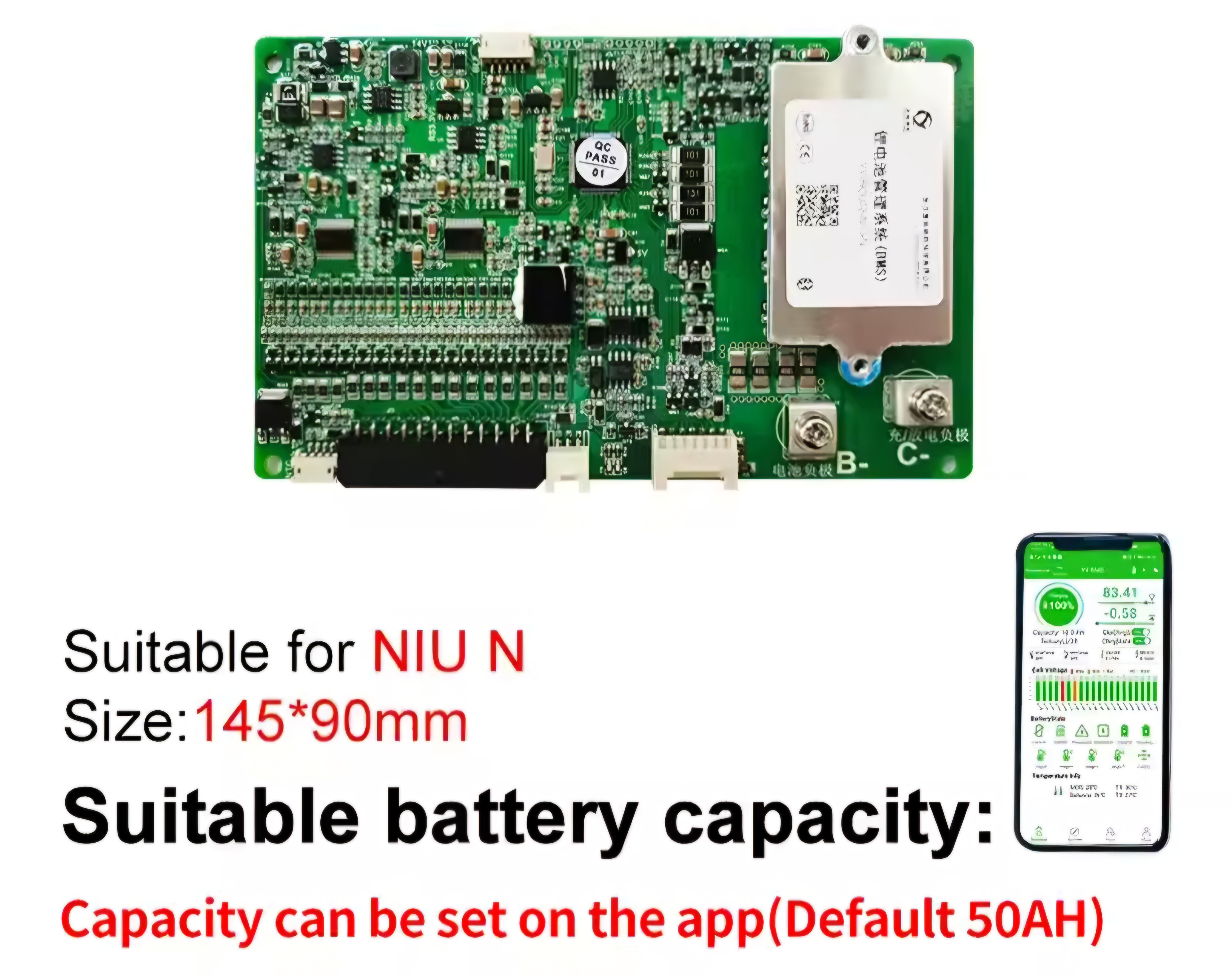

Danke für den Rat. Ich habe es versucht, so wie Sie es mir gesagt haben. Ich habe alles im Werkszustand angeschlossen und es die ganze Nacht am Ladegerät gelassen, obwohl die grüne Lampe daran leuchtete. Nun allerdings schaltet der Roller nach wenigen Metern bergauf ab und startet von alleine wieder. Habe alle Kontakte geprüft, alles ok, habe auch die Spannung mit Multimeter geprüft, ist auch ok. Ich habe BMS bestellt, aber es ist nicht original. Anbei Bilder des originalen und des neuen BMS. Bitte sagen Sie mir, ob es okay ist. Vielen Dank

Danke für die Information. Ich habe es nicht gemessen, mir fehlt die Erfahrung. Mir bleibt nur noch die Lösung des Problems mit dem neuen BMS, denn ich finde es merkwürdig, dass der Motor schon läuft, bevor ich etwas damit gemacht habe, und dann nach ein paar Metern plötzlich der Kontakt abbricht. Ich mache nichts, was Probleme verursachen könnte. Danke

das neue BMS bietet Dir da auch bessere Informationen. Über die App wird eine Übersicht der Spannungen aller 17 Zellenstränge geliefert.
Allerdings musst Du das neue BMS vieleicht erst noch einrichten für den 17s LiIon-Akku.
Auf jeden Fall muss die echt nutzbare Kapazität (z. B. 25 Ah) eingestellt werden, wenn die Prozent-Anzeige einen Sinn haben soll.
Korrekt eingerichtet, sollte das BMS einen Betrieb ermöglichen, bei dem alle Zellen zwischen 3,1 Volt und 4,19 Volt liegen.
Nach "Roller lange nicht am Akku" kann der Stromfluss in die Kondensatoren auch zunächst Überstrom für das BMS bedeuten.
Das sollte die App aber auch anzeigen, ob eine Sperre ausgelöst hat.
Wenn der Akku dann sich merkwürdig verhaltene Zellenstränge hätte (die von den Anderen stark abweichen), kannst Du das ja beobachten, wenn Du über die App die Daten ausliest.

Vielen Dank für Ihre Antwort und Erklärung. Ich warte auf das neue BMS und hoffe, dass es funktioniert. Ich weiß, dass ich die Stromstärke zuerst über die App anpassen muss, da ich derzeit den Batterie- oder Zellenstatus nicht in der NIU-App sehen kann, nur das GPS funktioniert. Ich melde mich bei Ihnen, sobald BMS eintrifft. Gruß
