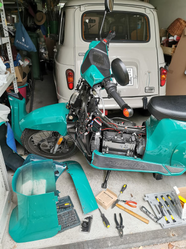

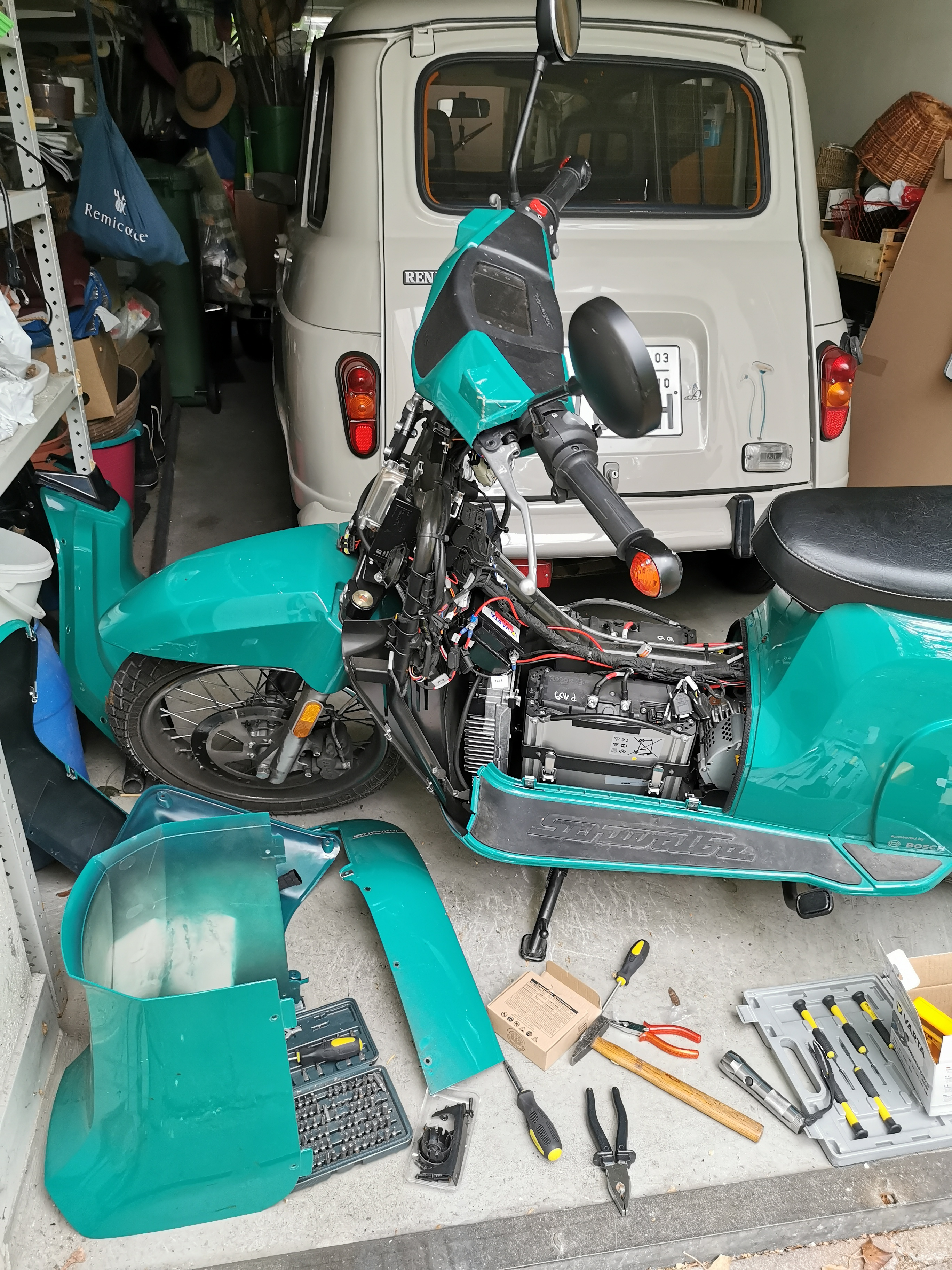

Der Tausch wurde am Ende auf Garantie von einem Govecs Techniker gemacht. Die Lampenmaske muss runter und die komplette fordere Verkleidung wird dann abgeschraubt. Erst dann liegt die 12 Volt Batterie frei und kann getauscht werden.

Lampe abbauen, Seitenverkleidung rechts und links entfernen, dann schwarze Abdeckung unter dem Lenker lösen. Abdeckung Zündschloss demontieren und schon kann man die Verkleidung zum Akku abbauen.
