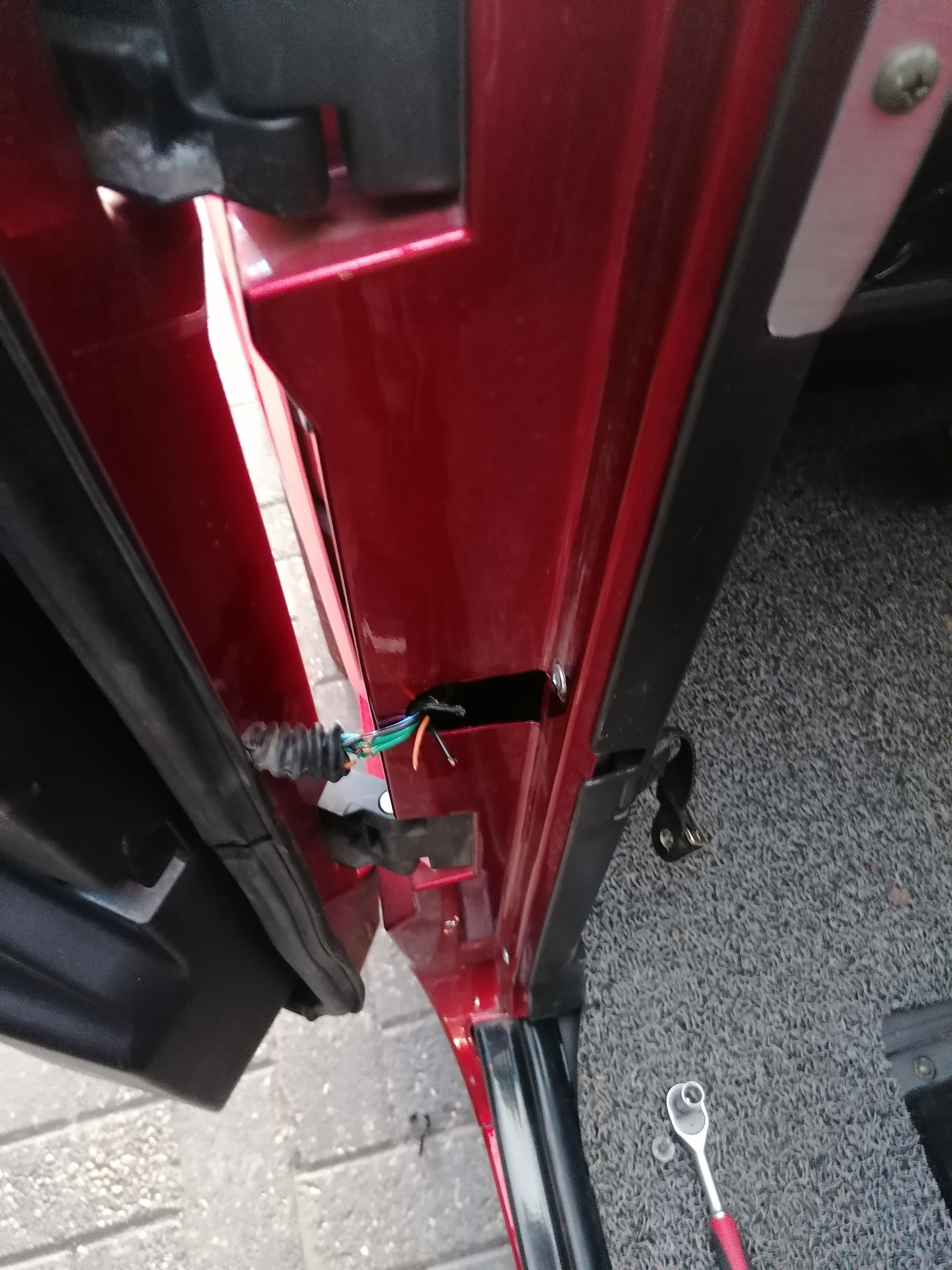

Econelo hat mir geschriebn, das Modul für die ZV sitzt in der linken Tür. Kleine Klappe aufgemacht, am Modul alle Kabel und Stecker sitzen fest. Welche Kabel sind für den Blinker? Ich werde mal ein neues einbauen, ist ja keine Kunst. Sollte es dann mit den Blinkern links nicht funktionieren, kann ich es zurück schicken.

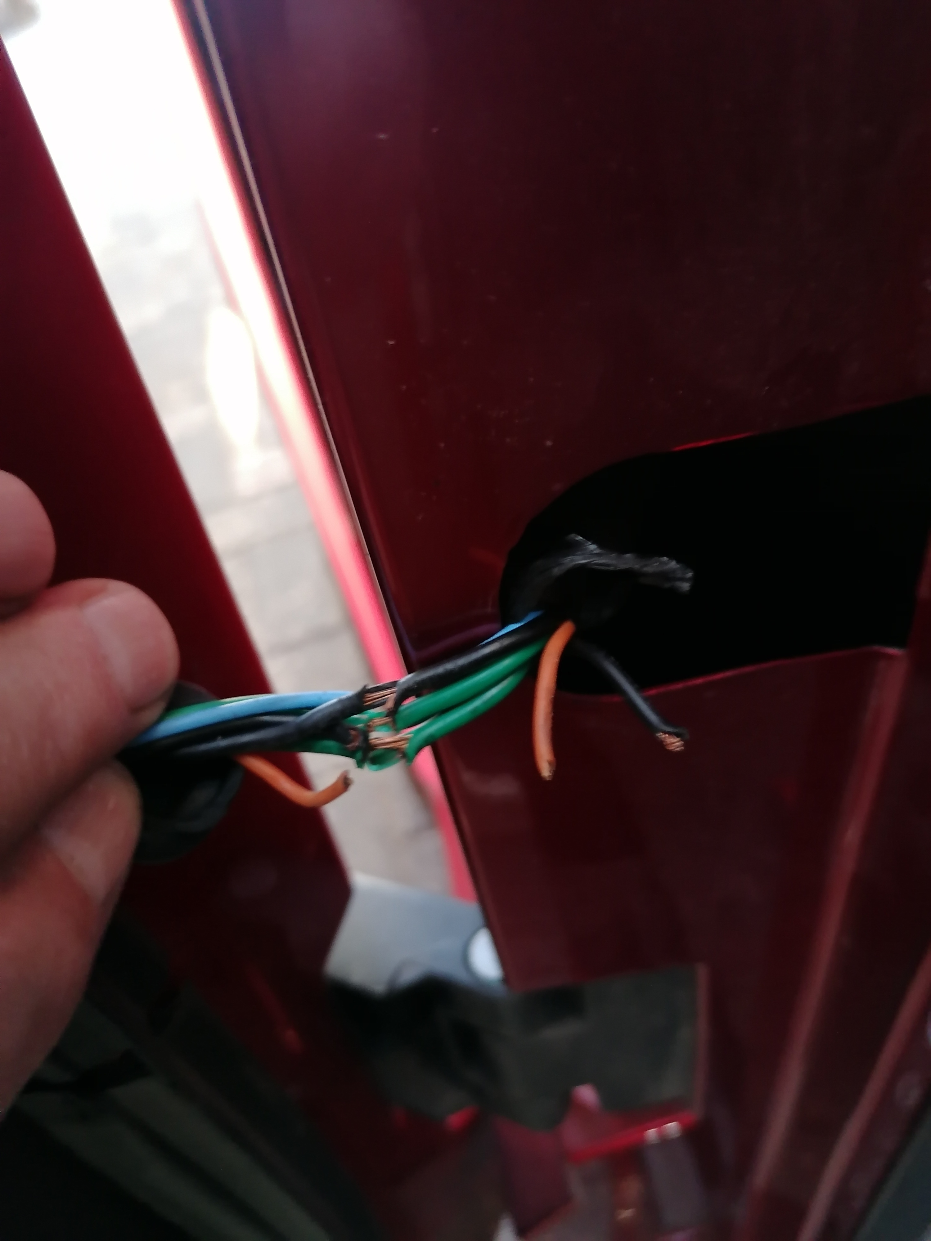

heute an der linken Tür einen Kabelbruch festgestellt und sofort repariert. Jetzt funktioniert alles wieder mit der FB alle 4 Blinker gehen an.

Erstmal herzlichen Glückwunsch, dass ihr den Fehler finden und beheben konntet.
Der Schaden sieht ja übel aus. Die Kabeldurchführung hat anscheinend überhaupt nicht funktioniert. Wie habt ihr das Problem denn gelöst??

Hallo,Schnabelwesen hat geschrieben: Sa 29. Mär 2025, 22:27 Erstmal herzlichen Glückwunsch, dass ihr den Fehler finden und beheben konntet.
Schöne Grüße, Bertolt
zuerst Hauptstromschalter auf aus gestellt, dann hat mein Sohn hat die Kabel zuerst einmal verlängert um 5 cm, denn die Kabel etwas herausziehen ging nicht, weil die sehr kurz sind. Die Kabel mit Quetschverbinder zusammen gemacht, alles wieder als Kabelstrang gemacht und mit Isolierband umklebt. Jetzt funktioniert wieder die FB mit allen vier Blinkern. Econelo hat leider den Tip auf Kabelbruch nicht gewußt??
