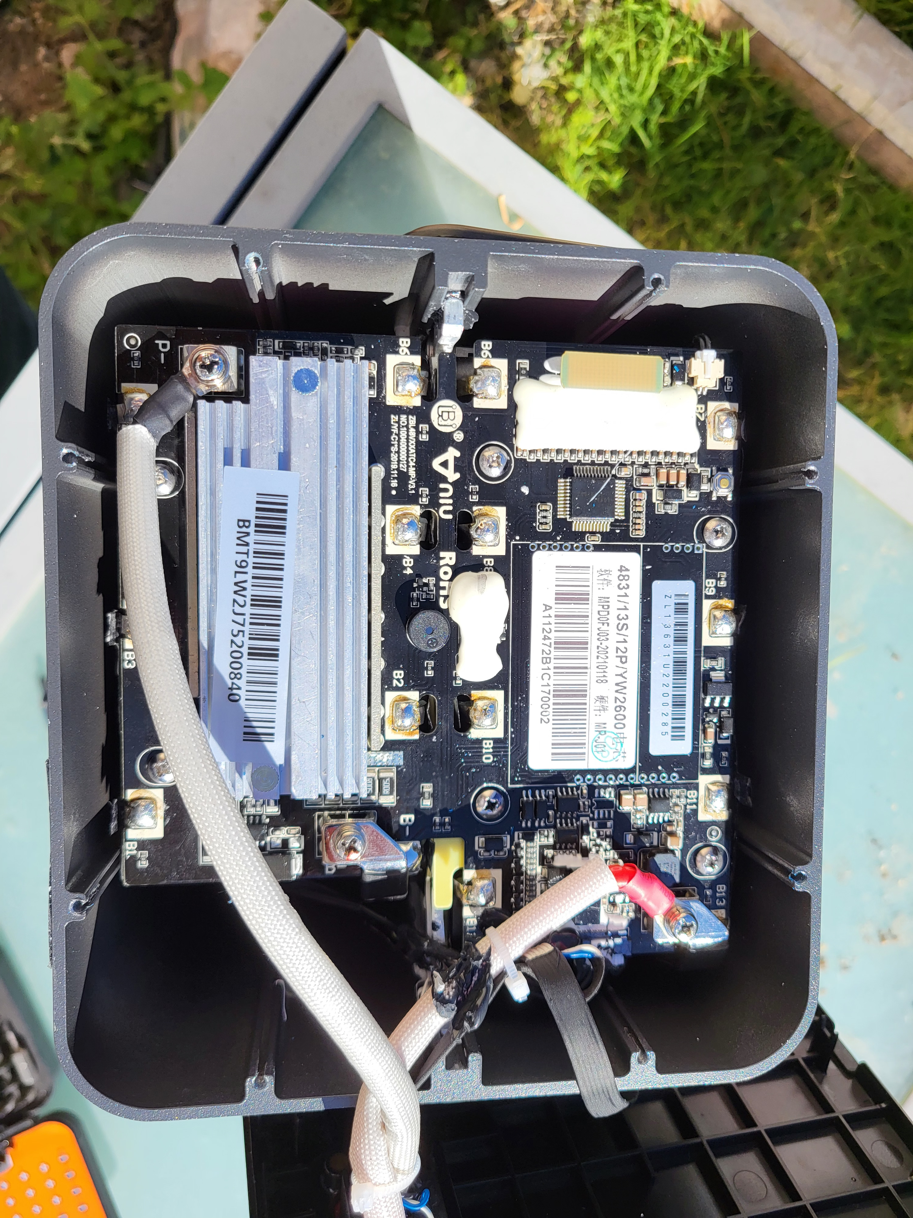

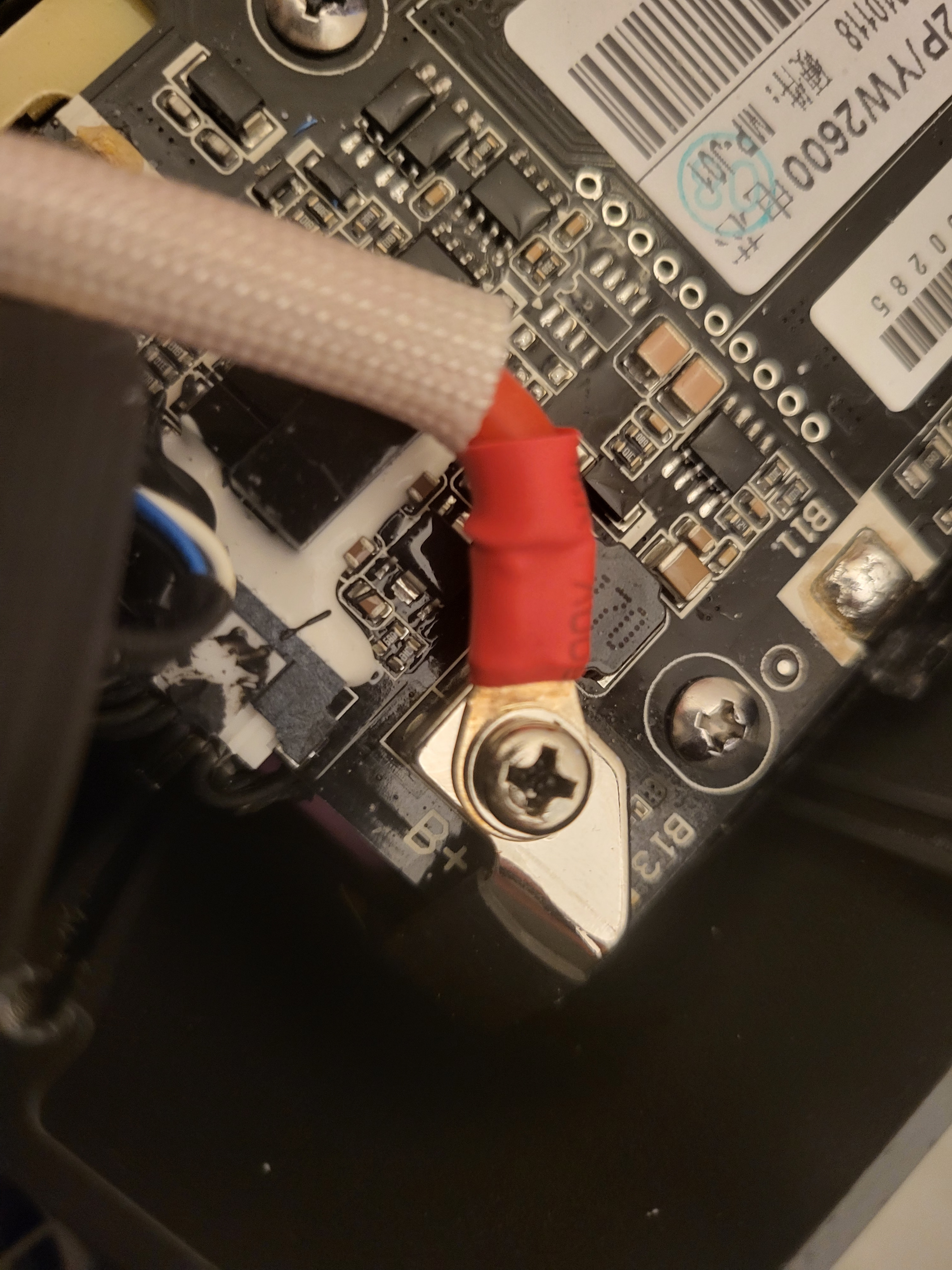

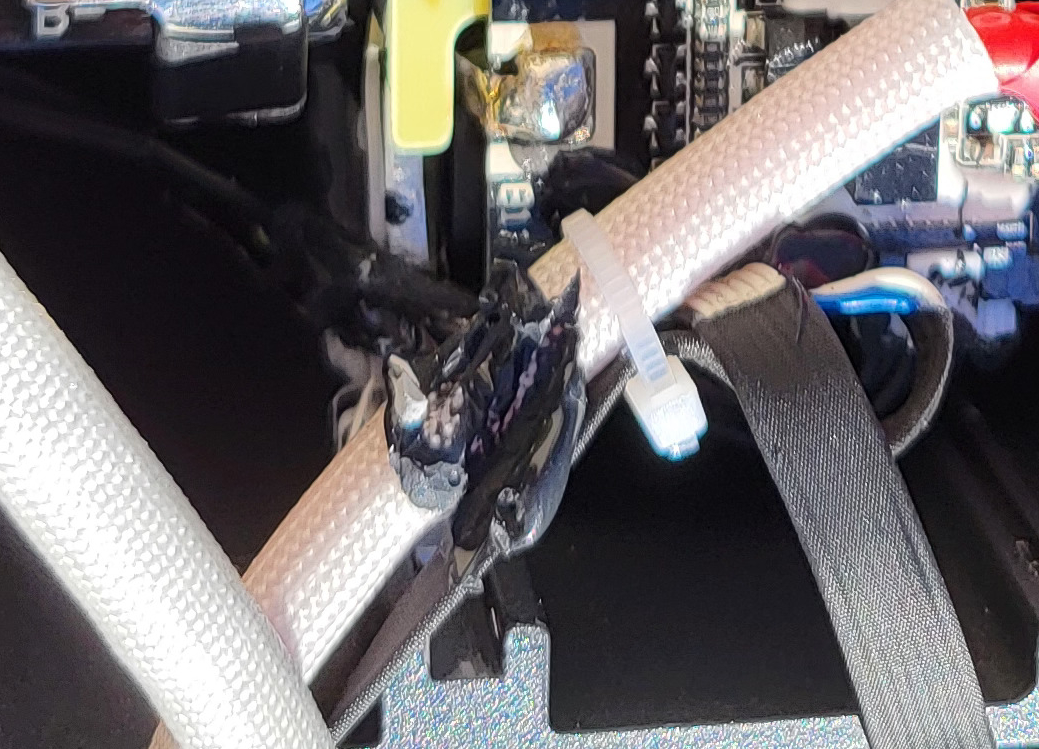

Zunächst einmal vielen Dank für eure Rückmeldung und vorallem die detaillierte Anleitung zum Öffnen. Ich habe den Akku dann problemlos aufbekommen. Natürlich ist das Ergebnis nun nicht so einfach wie ich gehofft hatte. Die stecker sind verlötet und verklebt als nichts mit plug an play:-)
Ich bin technisch auch recht schwach bei Akkus/BMS aber kann es nicht sein, dass das BMS "hängen" geblieben ist und man durch das trennen vom Strom eine Art reset hinbekommen könnte? Kann mir da jemand weiterhelfen? Danke für eure Unterstützung und viele Grüße.
- Beiträge: 20628
Re: Öffnen des Akkus MQI Standard Range
Was ist denn mit dem fetten, roten Pluskabel passiert? Das ist ja recht gründlich abgefackelt und verbrannt!!!
Benjamin1990
- Beiträge: 26
- Registriert: Mo 4. Nov 2024, 11:45
- Roller: Niu MQI
- PLZ: 79110
Ne da ist nichts abgefackelt. Das scheiß Ding piepst einfach nur munter vor sich hin und nervt mich hart damit.
