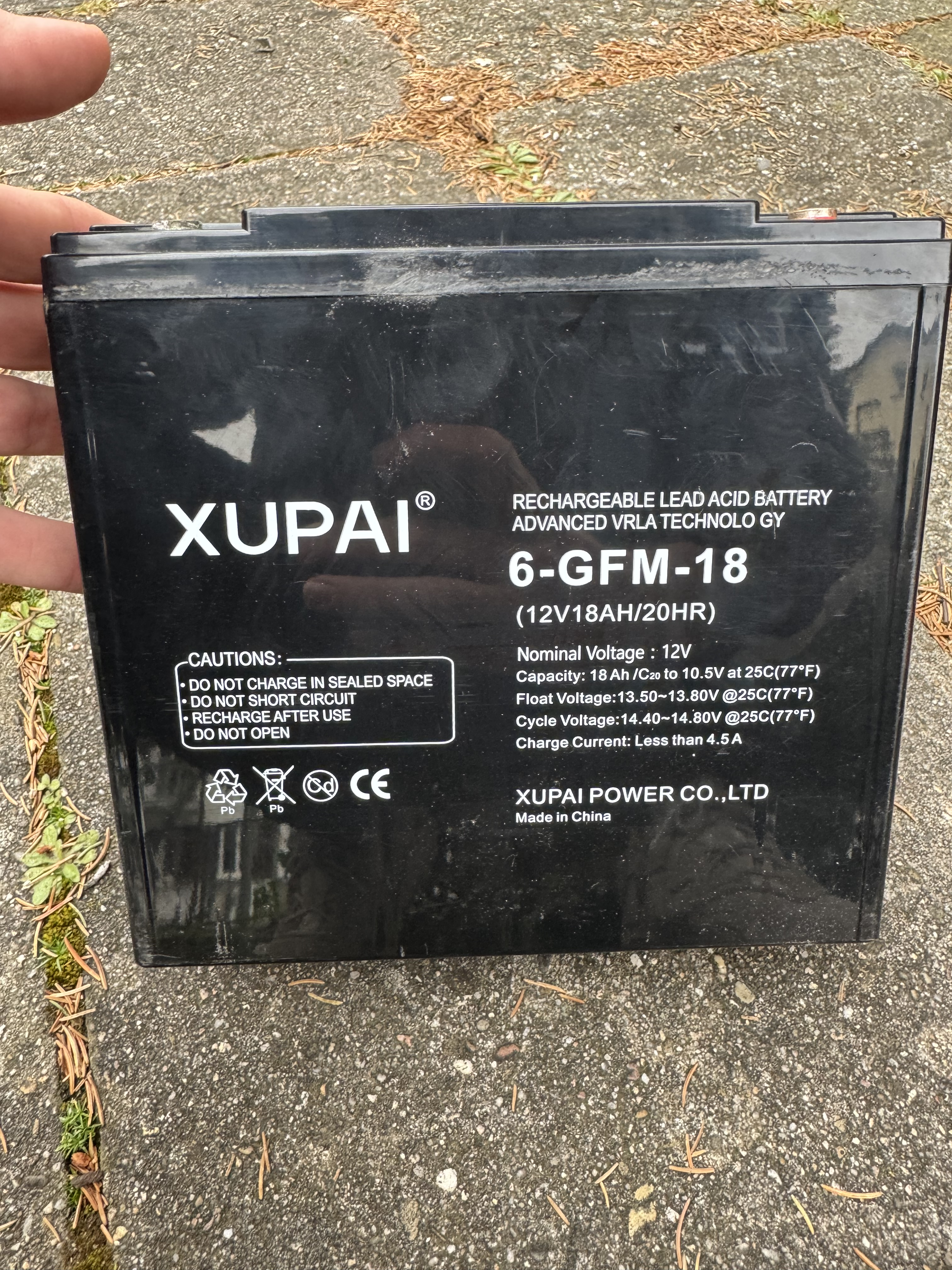

Das sind die Teile

Leg dir Kabel von Batterie 1 und der letzten jeweils 2 , dazwischen reicht eins und dann mit einem " halbwegs intelligenten "LG vom Auto oder Mopped , dann kannst du jede einzeln messen und laden.
