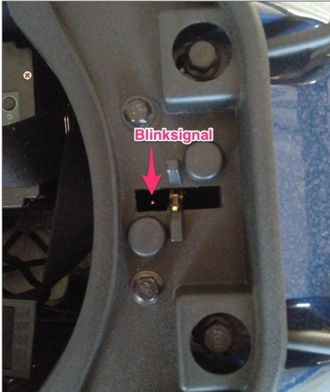

Wenn der Fehler auftritt, guck mal, ob die LED hier dann blinkt und wenn ja wie oft.
Ich tippe auf Gasgriff.

Vielen Dank für die hilfreichen Hinweise, ich habe nachgesehen und die LED unter dem Sitz blinkt jeweils 12-mal hintereinander.
Die Reperatur Anleitung vom UNU Classic schreibt dazu:
Throttle protection - Throttle input is abnormal
Es scheint also wirklich der Gasgriff zu sein
