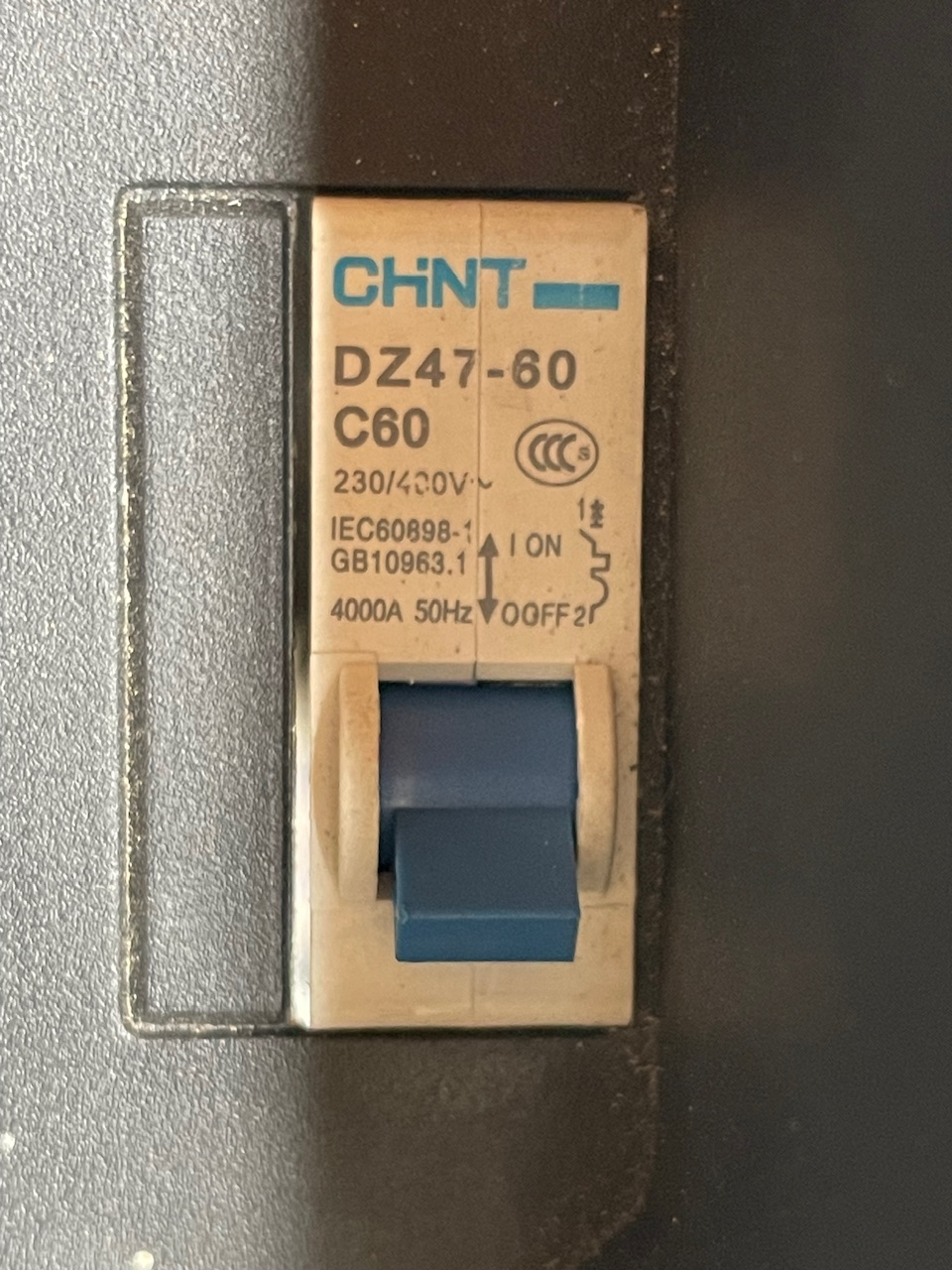

Beim Schwiegervater ist es neuerdings so, dass die Sicherung nach kurzer Zeit abschaltet; ein paar Minuten Fahrt und sie springt raus.
Leider bin ich weit weg und kann nicht einfach die 900km zwischendurch hinfahren:)
Habt ihr eine Idee was man auf die schnelle prüfen könnte?
Danke!
Die eingebaute Sicherung ist eine chint, AC, mit einer neuen AC (welche genau erfahre ich demnächst..) leuchtet der Lipo, aber beim Stromgeben ist diese Sicherung sofort aus.
Aber die Frage ist natürlich was nun los sein könnte-ob die Sicherung Probleme hat, oder was anderes..
Ich würde wohl eine DC 40A reinsetzen oder?
Lipo 45 - Sicherung springt raus?

Erstmal versuchen einen Fehler zu finden, vielleicht ist es doch nur die Sicherung. Wenn dann diese durch ein vernünftiges Produkt aus Europa ersetzen, vielleicht auch mit ein paar Ampere mehr.

Hoffe auch, dass es die Sicherung ist - sie haben hager B25 eingebaut, und sie springt raus. Eine DC40A habe ich bei amazkn gefunden: https://amzn.eu/d/eHwA6uP

Hier 60 A am besten träge !w7_7 hat geschrieben: Do 10. Apr 2025, 13:01 Danke,

Auf die Schnelle hat mein Schwiegervater nun einen AC C50 eingebaut, der fliegt nach etwas Gas geben aber genauso raus. Habe nochmals an einem anderen Lipo45 nachgesehen, es ist ein 60A eingebaut, auch AC.
Origina:
https://elektroroller-forum.de/download ... w&id=68820
Die gemessenen Ströme an der Sicherung sind an einem anderen Lipo45 etwa 4,5A ohne Belastung, mit bis etwa 9A. Mehr sah ich noch nicht - aber es war lediglich ein kurzer Test.
Alles schwierig mit Ferndiagnose und älteren Leuten, ich wollte aber schreiben, falls jemand mal das gleiche Problem haben sollte.

60V beim anfahren mit guter Software 4000 Watt , da fließen fix mal 70-75A, beim normalen "rollen" sind es dann 1200 bis 1500 Watt und um die 25 A.
