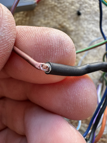

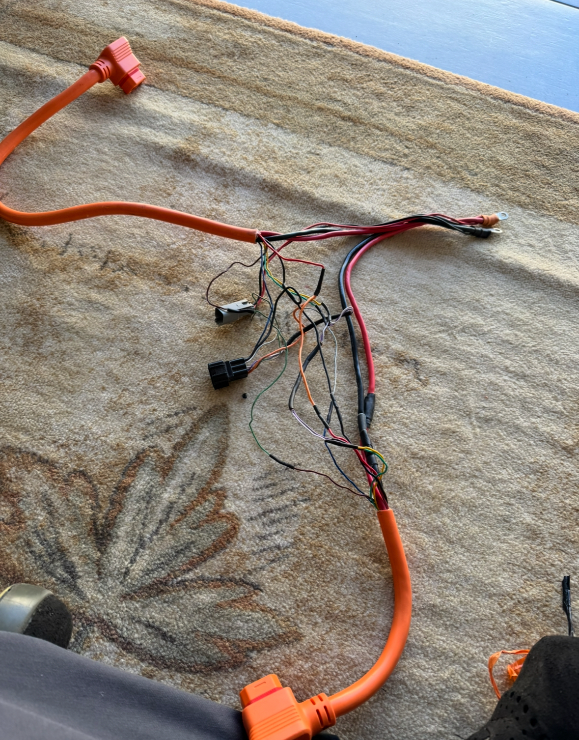

Den Kabelbaum von den Akkus vorerst mal freigelegt.
Gut möglich das die Steuerleitung von den einzelnen Akkus im Kabelbaum einen weg hat. Diese Leitungen hab ich nun separat gehalten.
Ich bleib dran…
Ich bleib dran…

Re: Hilfe bei Fehler 191
Wäre auch meine erste Vermutung, sagmal die ganzen Schrumpfschläuche da, sind die von dir gefixt oder im Original vorhanden?
Sind ab Werk so

Kurzes Update: der Fehler trat seit diesem Eingriff jetzt nicht mehr auf.
Drei Vermutungen:
1) der Multistecker mit den Pins (welcher gerne schmilzt, war bei mir im Sommer 2024). Habe die Pins rein und raus gezogen.
2) durch das separat legen der Steuerleitung von der Hochstromleitung gibt es nun keine Störungen mehr
3) neues isolieren der Kabel (besonders das einzelne mit blanker Litze)
Ich tippe aber schwer auf Punkt 1
