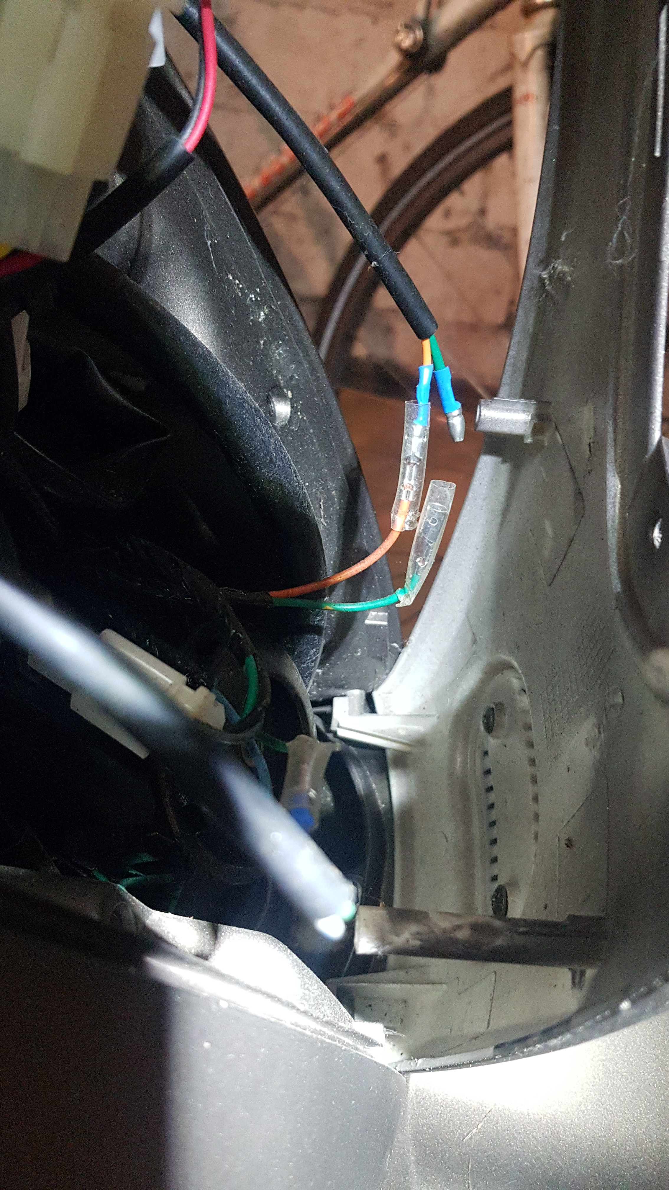

bei meinem gebraucht gekauften eRetro Star li ist der linke vordere Blinker ohne Funktion.
Die Birne habe ich bereits durchgewechselt, sie ist nicht das Problem.
Was könnte ich noch machen? Ich bin leider nicht sehr bewandert bei der Rollerreparatur.
LG Anni

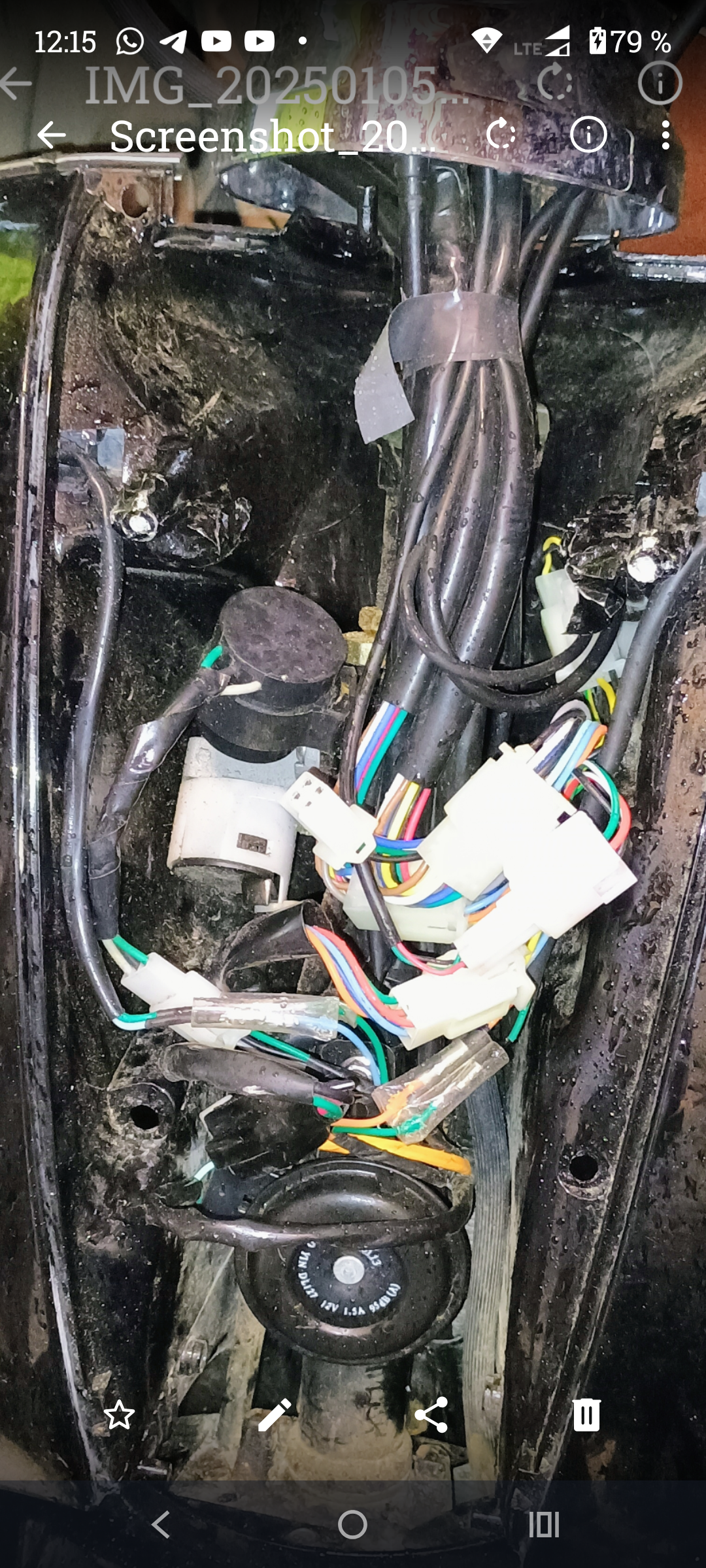

Warnblinker getestet, der Scheinwerfer ist mit 4 Schrauben fest, darunter ist der Stecker. Ist bestimmt bloß ein Kabel lose .viewtopic.php?f=84&t=27724&start=10
Da sind reichlich Bilder.
Die 4 Schrauben sind 2 oben und 2 weiter unten , dann den Scheinwerfer oben etwas abziehen unten aushängen., Blinker ist grün und blau + 2 x schwarz

Danke für die schnelle Antwort, du hattest komplett recht. Ein Kabel vom Blinker steckte nicht!

Die guten Chinastecker
, aber da vorne ist alles sehr wartungsfreundlich gemacht.
