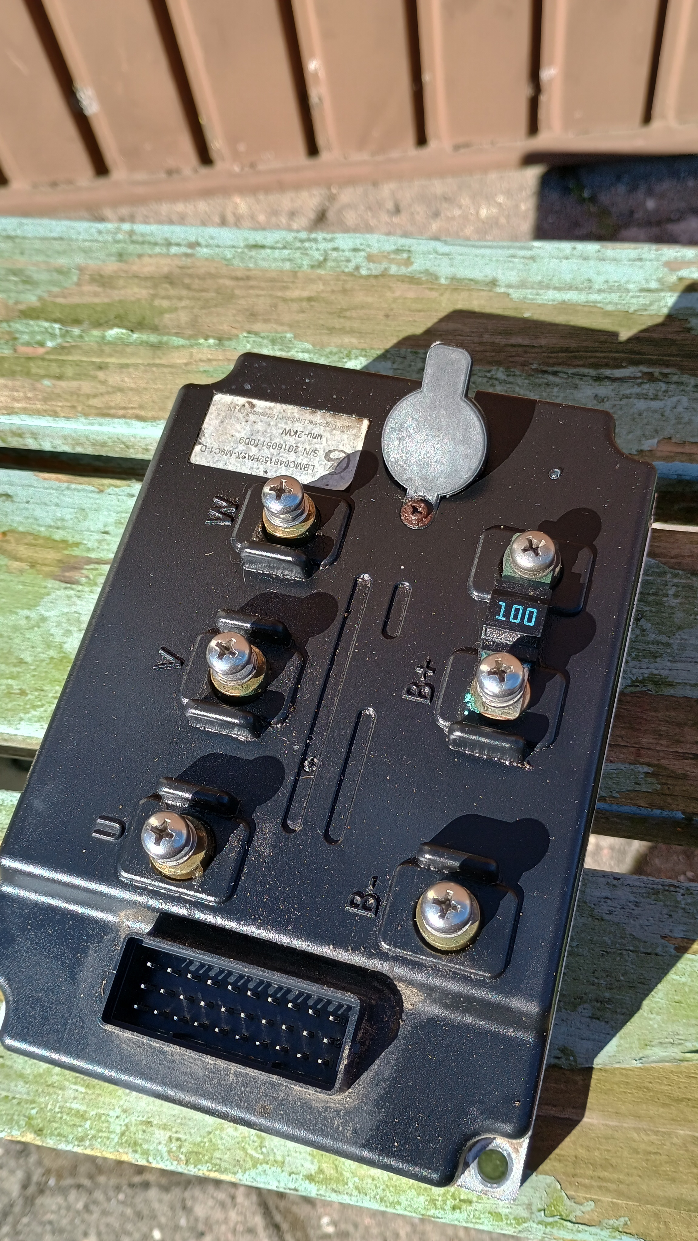

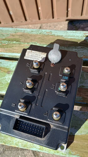

Laut den Berichten hier im Forum stehen hier die Buchstaben drauf:
probier es mal mit:
U = Gelb
V = Grün und
W = Blau
Und wenn der Motor dann falsch herum dreht, Grün und Blau vertauschen.

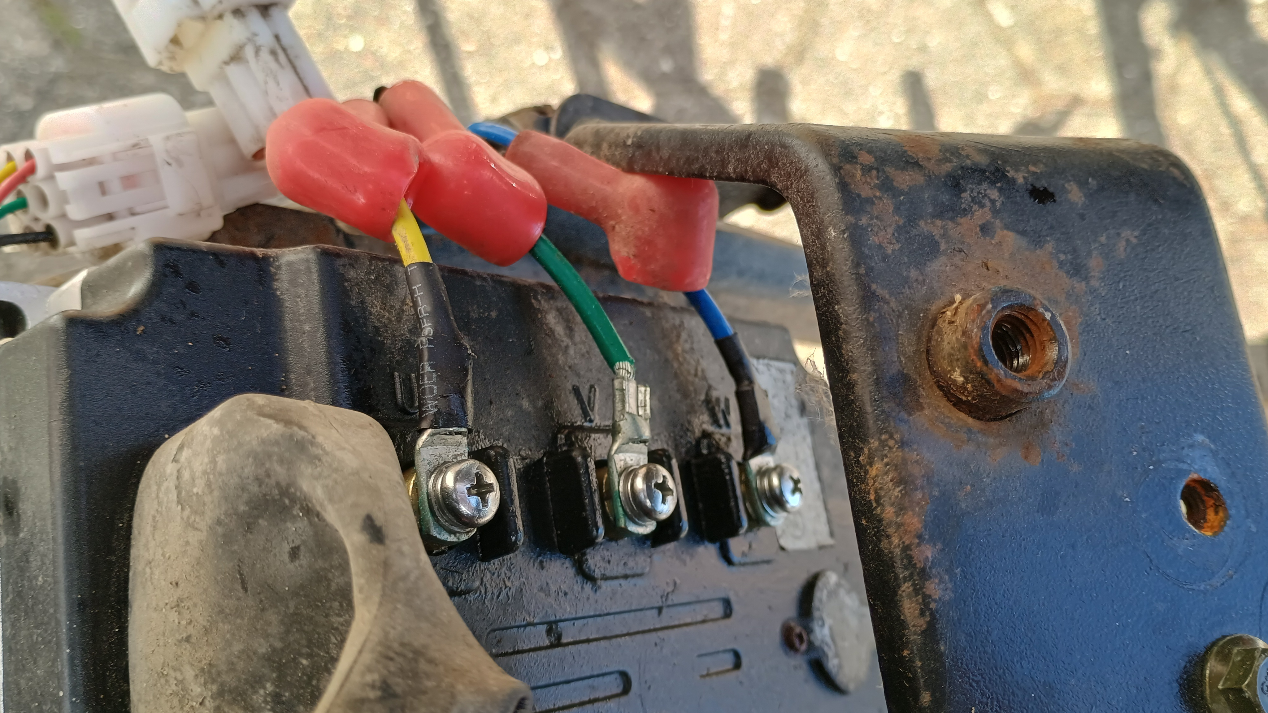

Re: E-Florett 3.0 Controller welches Kabel wohin?
Unu hat es so gelegt.
Hi, bei mir war es tatsächlich diese Belegung:
U: gelb
V: blau
W:grün
Besten Dank nochmal.
U: gelb
V: blau
W:grün
