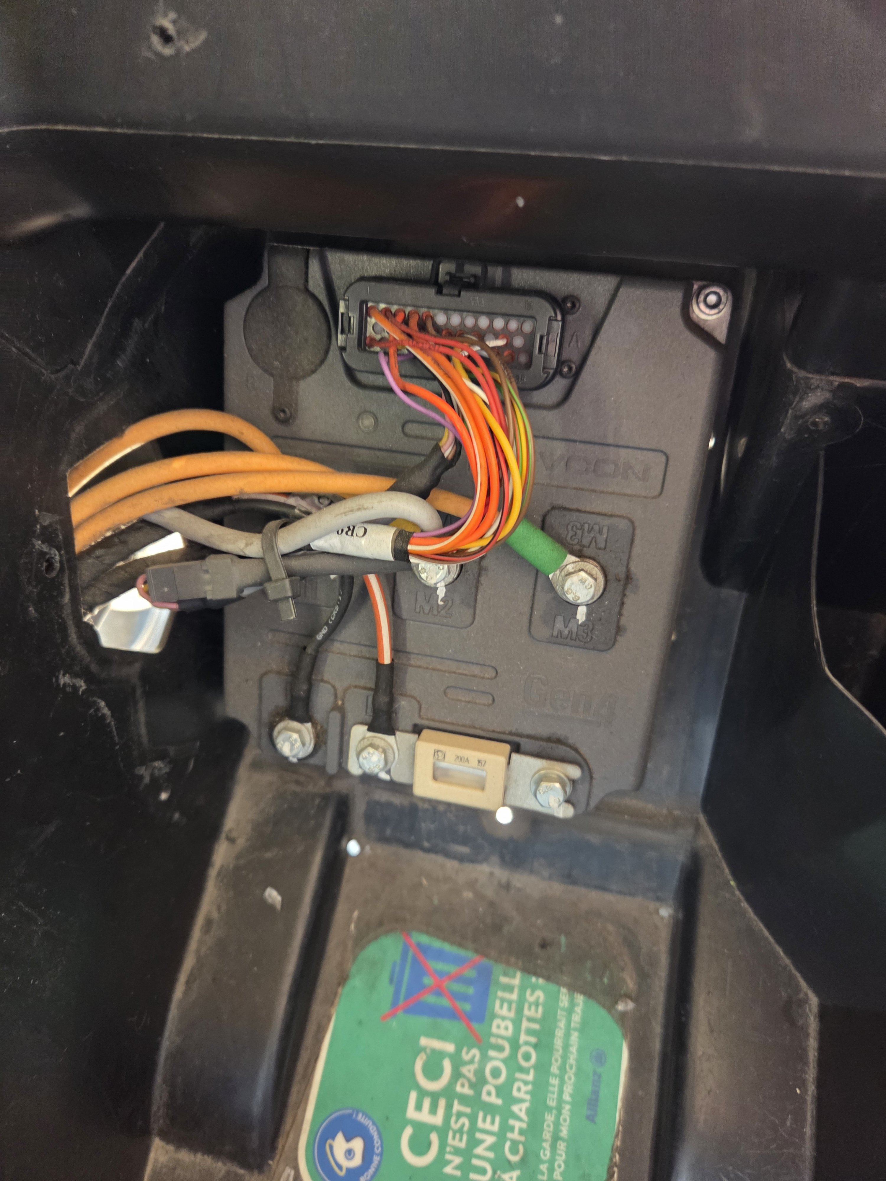

Achja kurze Frage hat der Roller vielleicht eine 12V Batterie untern fahrersitz habe ich nur das gefunden aber keine Batterie.
jollmo
- Beiträge: 115
- Registriert: Fr 12. Mär 2021, 15:11
- Roller: Govecs GO! T 2.4, S2.4, S3.4
- PLZ: 65
Re: Govecs Go S1,5E Komplett tot Hilfe
Was Du unter dem Sitz gefunden hast, ist der Controller.

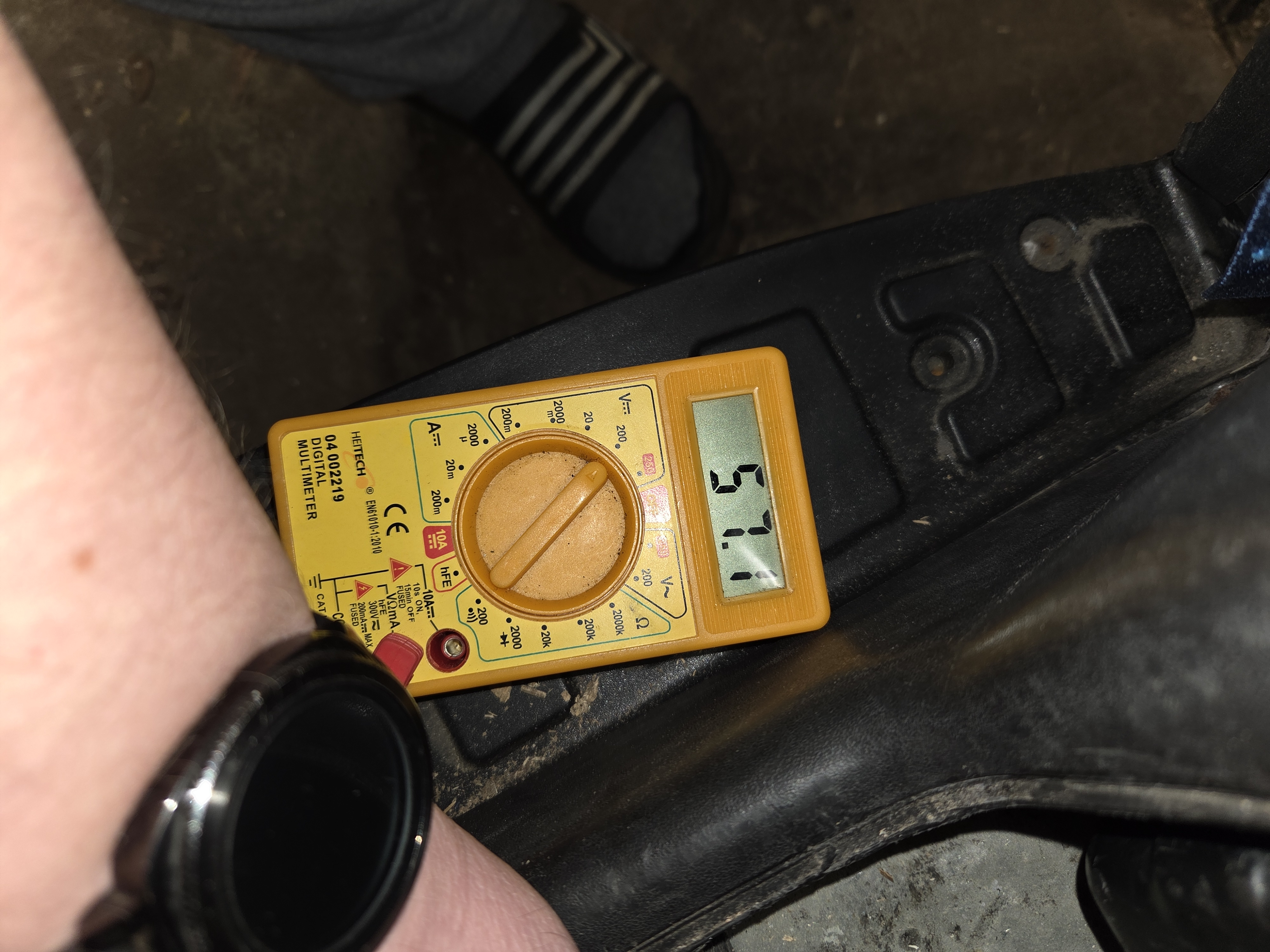

Du misst also bei einer 72V Batterie 57V und wunderst Dich, dass er nicht fährt?

Die Frage ist, was da jetzt für Batterien/Akkus eingebaut wurden. Zu den Technischen Daten des GO S1.5 findet sich die Angabe 72 Volt-Batterie. Und diese wäre bei 63 Volt oder spätestens 60 Volt als leer erkannt, was den Motor lahm legt.
Man könnte auch an den Schraubpolen des Motor-Controllers zwischen dem Rot/Weißen-Kabel und dem Schwarzen dicken Kabel die Spannung (bei Zündung ON) messen, die dann am Controller ankommt.
Wenn da auch nicht mehr zu messen ist, wissen wir zumindest, warum sich nichts tut.
Fehlt denn das Ladegerät?
- Pedator92
- Beiträge: 998
- PLZ: 266
Mit 57 Volt wäre der Akku aber immerhin noch in einem Bereich das er kein Schaden nimmt. Die meisten Liion Zellen dürfen bis 2,5 Volt runter, auch wenn es in dem Bereich von 2,5 bis 3 Volt nicht viel Kapazität zu holen gibt.didithekid hat geschrieben: Di 6. Mai 2025, 22:34 Und diese wäre bei 63 Volt oder spätestens 60 Volt als leer erkannt, was den Motor lahm legt.
- E-Bik Andi
- Beiträge: 2240
- PLZ: 72
Akku nochmal laden und danach direkt messen. Bei 57V Ruhespannung ist der natürlich sowas von leer....da kann ja nix mehr gehen. Das BMS hat da schon lange die Undervoltage-Spannung erreicht. Schleunigst laden und berichten

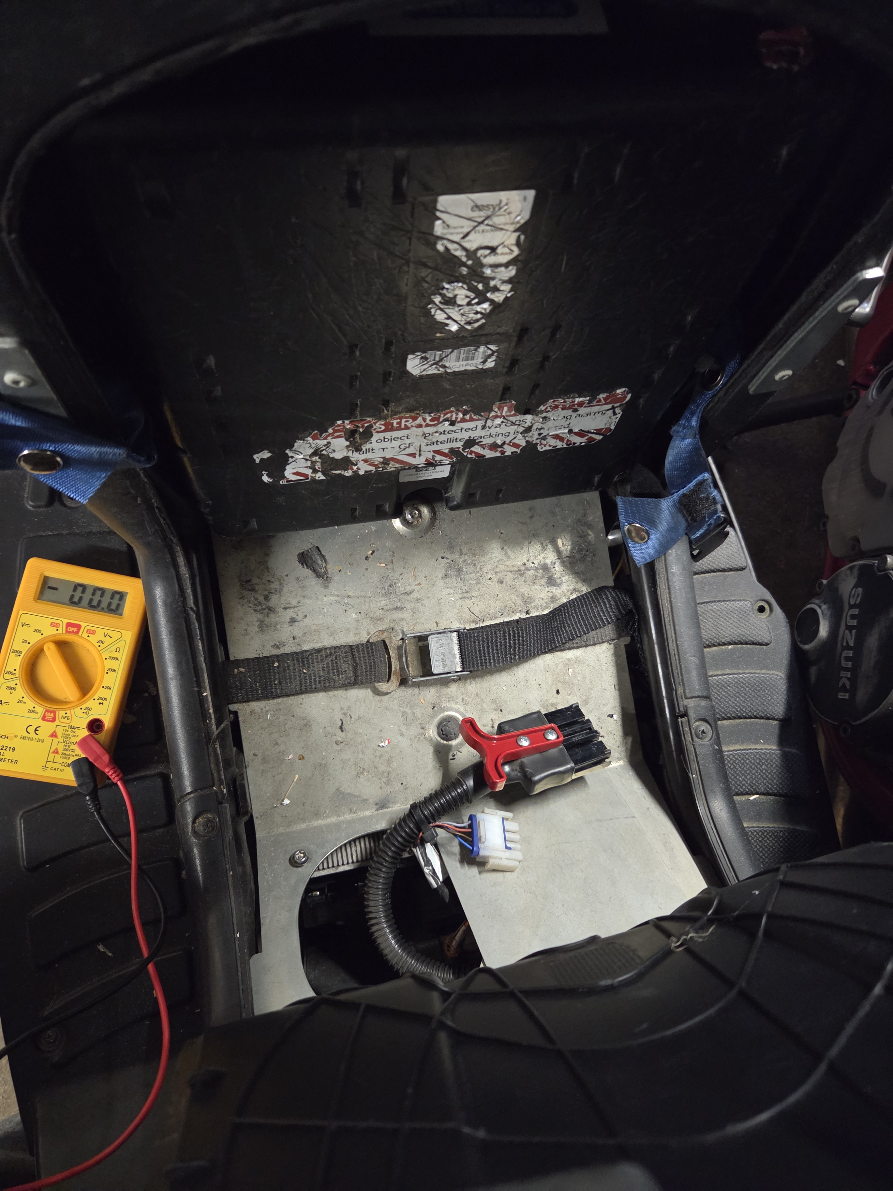

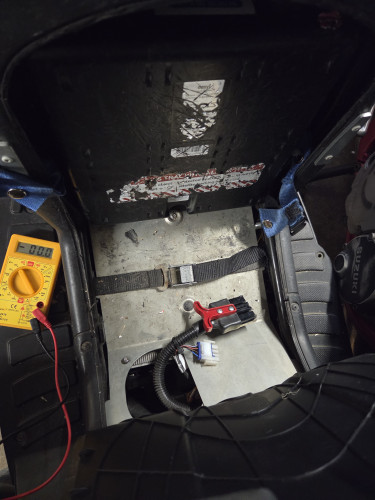

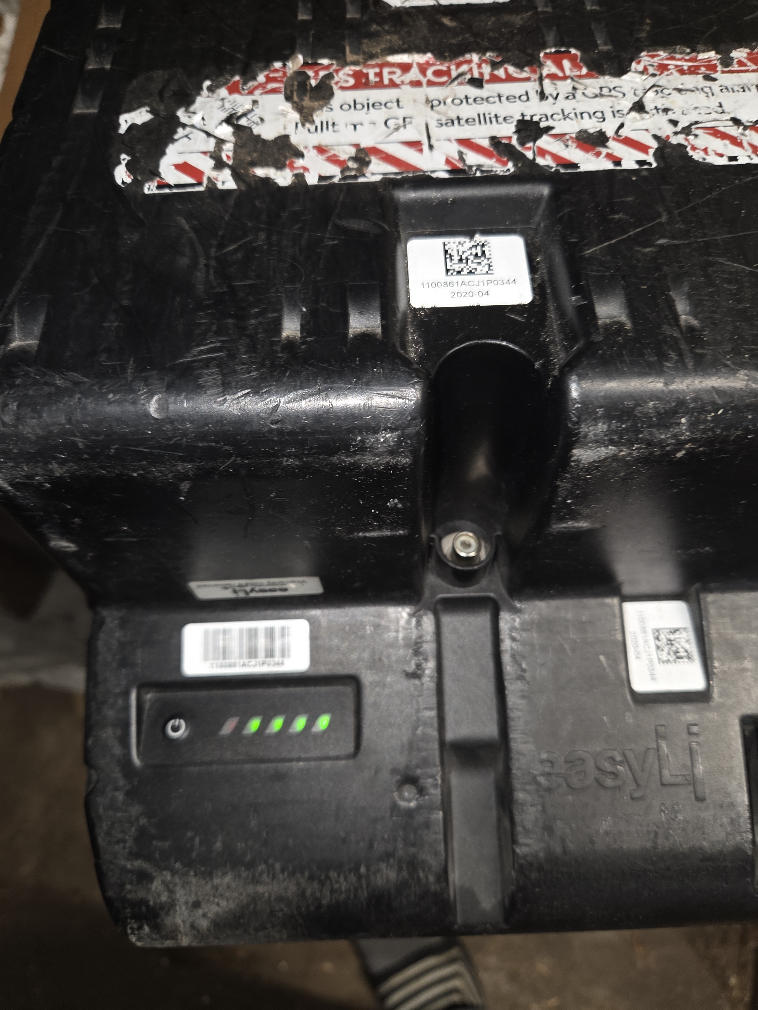

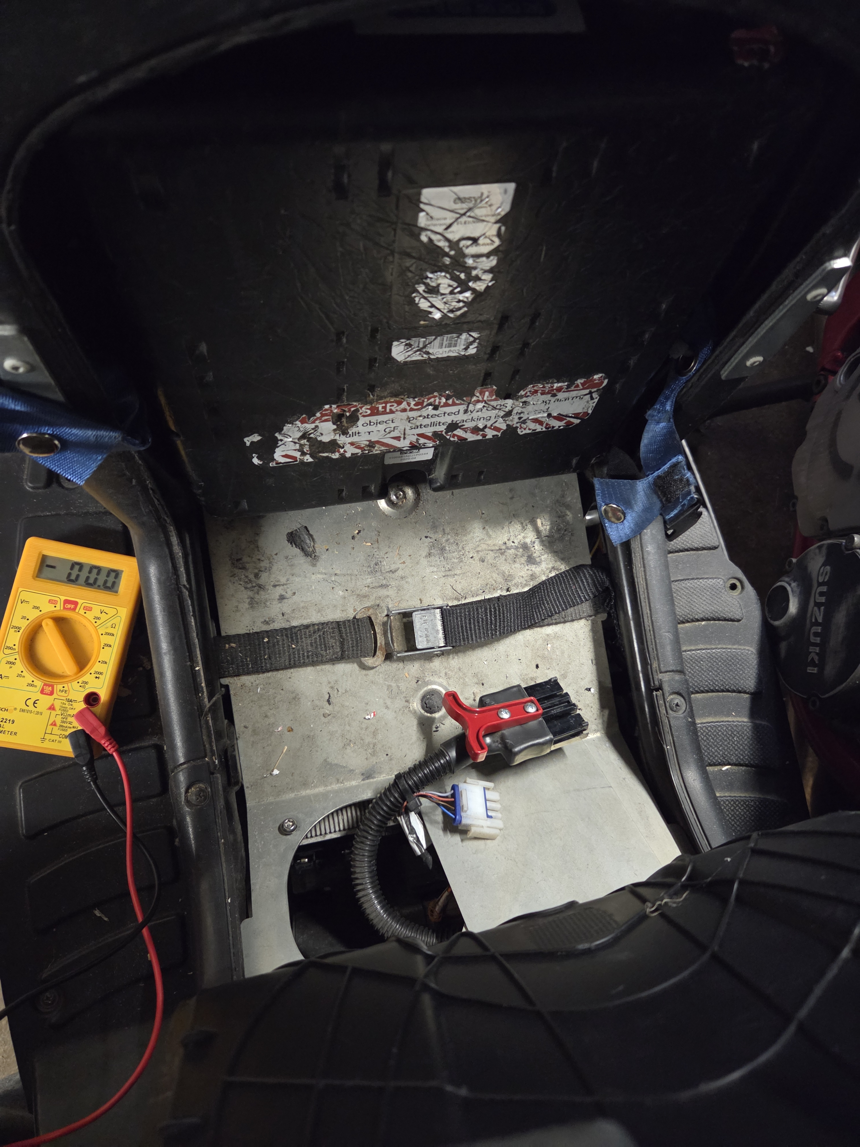

Habe nun ein Passendes Ladegerät angeschlossen leider lädt er nicht das Ladegerät zeigt 100% und grün an
