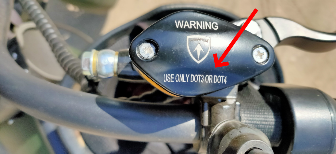

Re: Luqi HL6.0S / welche Bremsflüssigkeit
Habe da mal nachgeckukt.
