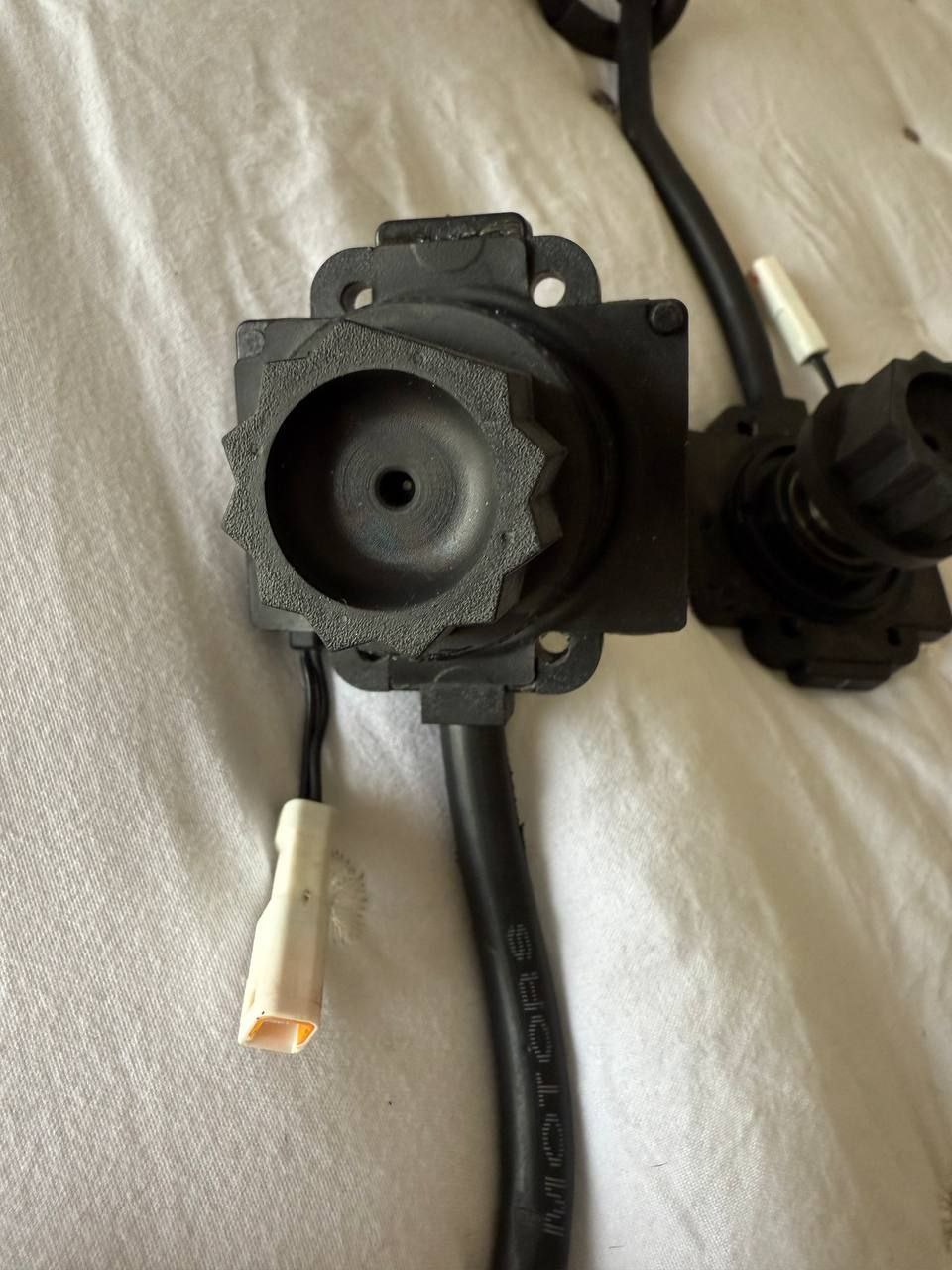

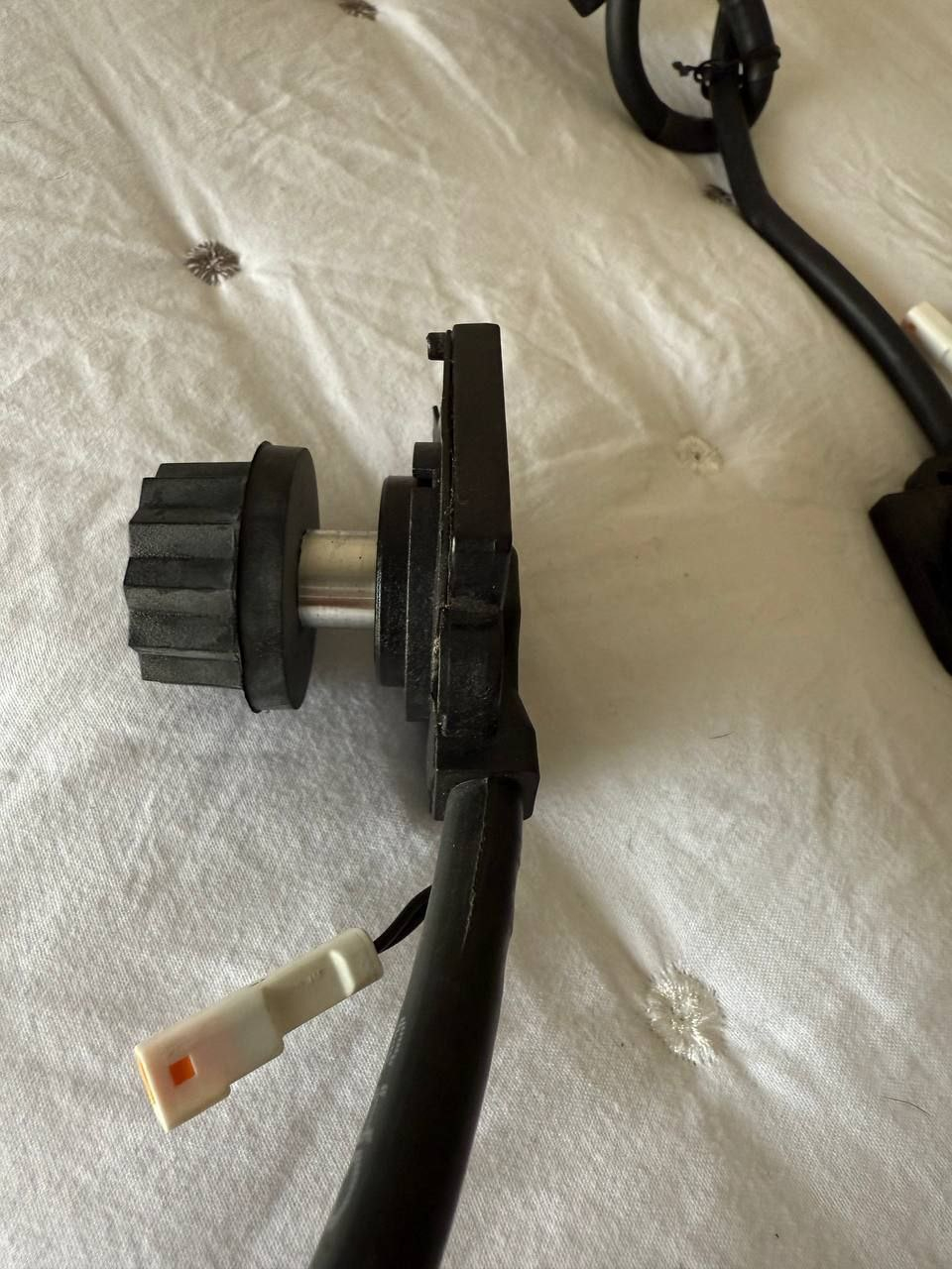

Der Resolver ist der Sensor und befindet sich auf der linken Seite am Motor (schwarze Abdeckung)
Ich kenn nur die spanische Preise und nicht die CH oder DE Preise unten findest du die Bilder vom Sensor und einer Rechnung.
