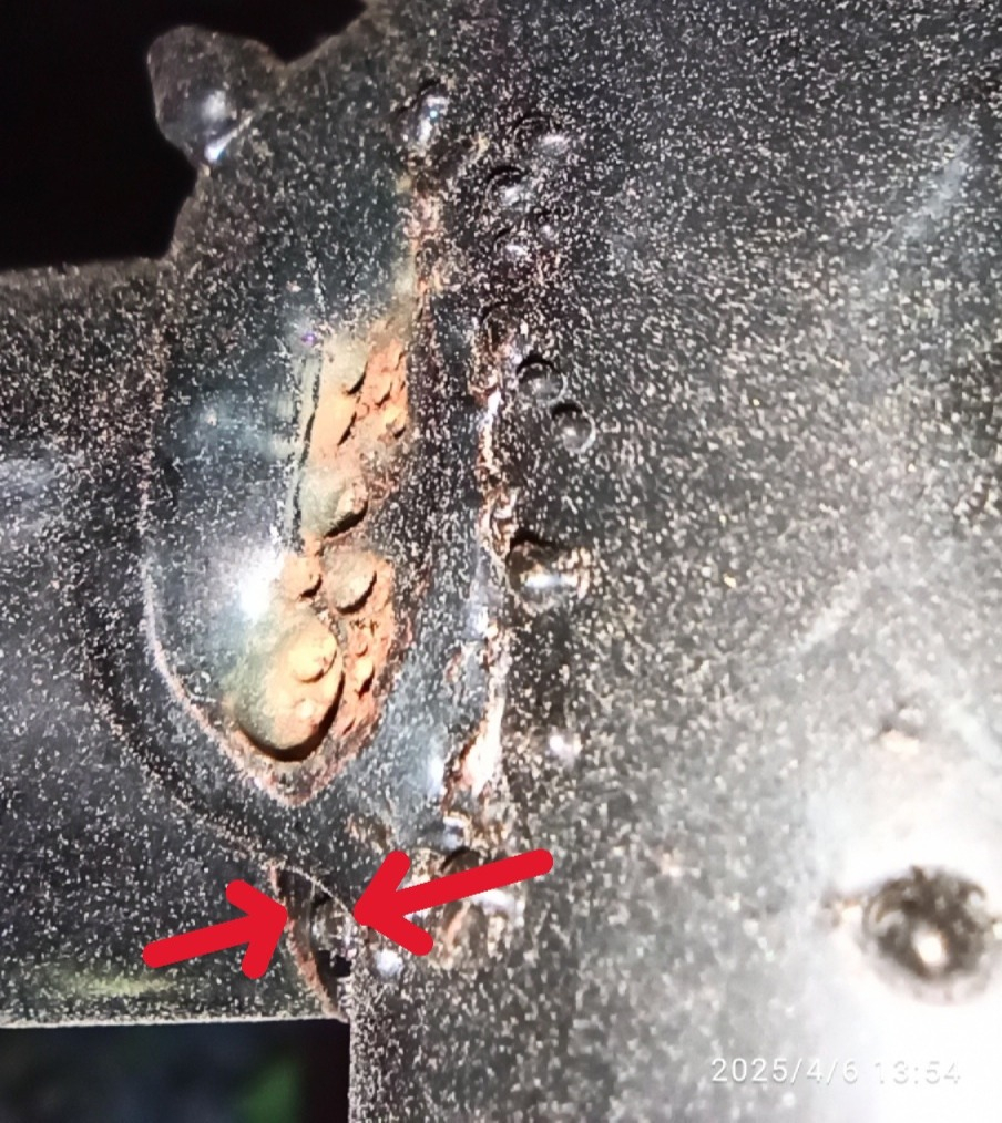

Dann habe ich jedoch im Bereich der Batterieaufhängung einige schlecht ausgeführte, rostende Schweißstellen gefunden. Eine davon war besonders auffällig,, an der man sehen kann, dass die Rohre nicht durchgehend zusammengeschweißt sindEin Nachbar, der bei der DEKRA ist , meinte nur:" bei einer Einzelabnahme würde er damit durchfallen!" Das hat mich dann schwer geschockt! Ich hoffe, ich habe nicht deshalb den Infarkt gekriegt. Aber zur Zeit liege ich im Krankenhaus, und kann keine weiteren Fotos machen, um die Mängelanzeige zu starten. Ich werde euch aber weiter berichten!

Mach eine Auflistung der Mängel, mit Fotos und stell "norma24" eine Frist zur Behebung, Wandlung oder Minderung.
Muss ja Gewährleistung/Garantie drauf sein.
Das bei China-Fahrzeugen man ne Schweißnat "daneben" geht, ist kein Einzelfall.

Danke, genauso beabsichtige ich vorzugehen. Ich weiß aber noch nicht genau, ob Econelo oder Norma24 der richtige Adressat ist. Sobald ich dazu wieder in der Lage bin, werde ich die Fotos machen und das Schreiben loschicken.

Die Rohre müssen nicht unbedingt voll verschweißt werden, der Technologe gibt an Hand der Berechnung die Vorgaben. Zu viel Wärme im Material verändert das Gefüge, das zum Bruch führt.
Hilft nur Drahtbürste und Farbe.

.Piepsen bei Rückwärtsfahrt tut mein Elektron ( Econelo 4.2) auch nicht und die ein/ausschaltpiepserei hab ich ihm abgewöhnt.Da soll wohl beim 3.1 ein Kästchen im Heckbereich sein.,.? Kann man bestimmt aus dem Autozubehör nachrüsten,fehlt mir auch etwas.Die Fahrertür dürfte man auch beim 3.1 einstellen können über ein Verschieben des Schließbügels.Die Federung wird von allein weicher,abwarten
.Bei Buckelpisten hab ich auch mit der Lenkung zu kämpfen.Das ist wohl der engen Spur und kurzem Radstand geschuldet,in Verbindung mit der straffen Federung.Dein Eco hat wohl schon längere Zeit gestanden ...? Der Rahmen ist auch nicht luxuriös lackiert und die Schweißnähte müssen auch nicht durchgehend geschweißt sein.Mit den Sprenkelnähten wär ich bei der Prüfung allerdings auch durchgefallen.Aber die Chinesen holen auf,war früher noch schlimmer.Mit meinen 1,86m hab ich mich an den weit zurückliegenden Türanschlag gewöhnt.Zur Not kann ich den Sitz ja auch drehen.Ich hoffe,deine Reklamationen werden zu deiner Zufriedenheit bearbeitet und dann allzeit gute,unfall- und pannenfreie Fahrt !

Hi Pottdriver, danke für die Genesungswünsche und den ausführlichen Kommentar.Im Wsentlichen bin ich Deiner Meinung. Nur, wenn ich ein Fahrzeug als "technisch überprüft" übergeben bekomme, erwarte ich mehr,als ein obscures Prüfprotokoll. Der Econelo hal laut DEKRA-TYP " einen Spaceframerahmen, d.h. einen Gitterrohrramen, bei dem die Gesamtstabilitat aus allen Einzelkomponenten resultiert. Deshalb müssen die Schweißnähte auch einwandfrei ausgeführt werden" Gruß Winfried
