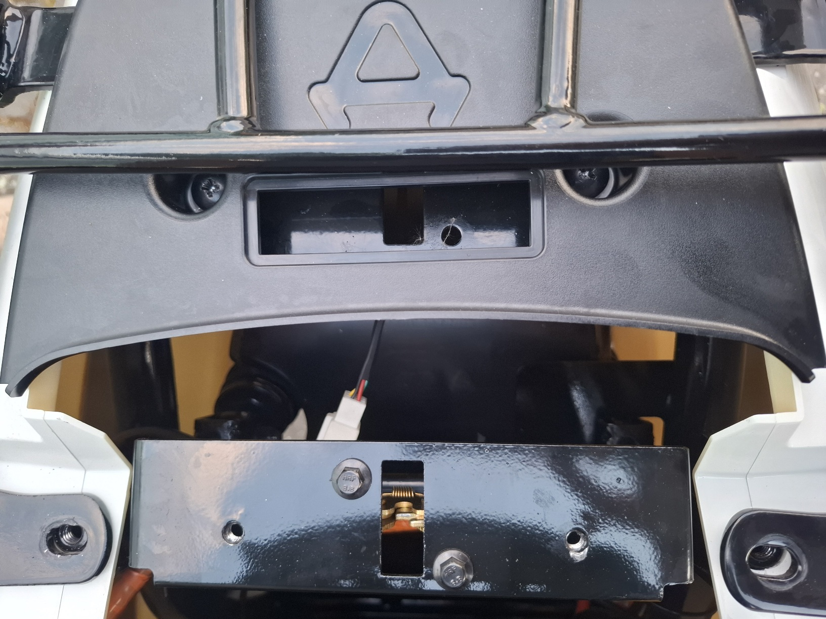

Pruner hat geschrieben: Sa 3. Mai 2025, 08:49 Der Rahmen ist der Gleiche. Reicht es wirklich nur den Sitz zu tauschen und Fussrasten dranzuschrauben?
Der Rahmen ist nicht gleich. Hatte ich schon geschrieben.
https://motomagazine.co.il/road-tests/% ... gts-cargo/
Hier das Bild auf dem man erkennen kann, dass die Brücke der Schlossbefestigung beim Cargo weiter vorn sitzt.
https://motomagazine.co.il/road-tests/% ... #images-15

error hat geschrieben: Sa 3. Mai 2025, 09:59
Der Rahmen scheint doch gleich zu sein. Das Schloss für die Bank ist zwar weiter vorne verbaut, aber es gibt zwei Schlossttäger. Ein Umschrauben sollte einfach möglich sein.

Pruner hat geschrieben: Mo 5. Mai 2025, 20:53 Der Rahmen scheint doch gleich zu sein. Das Schloss für die Bank ist zwar weiter vorne verbaut, aber es gibt zwei Schlossttäger. Ein Umschrauben sollte einfach möglich sein.
Ok, dann müssen die das mit dem zweiten Träger irgendwann geändert haben. Gleich sind die Rahmen trotzdem nicht. Der Zweisitzer hat den vorderen Träger nicht. Deshalb lassen sich die Sitzfächer nicht austauschen.
