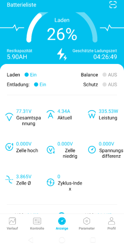

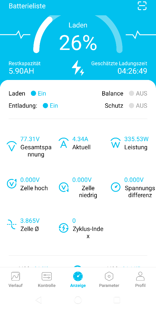

ich habe ein JBD BMS, 300 A mit Schutzrelais.
Li Ion Akku, 72 Volt Nennspannung, 25,2 Ah.
Ladegerät, Wate, 84 Volt, 10 A.
Wenn ich lade, steht bei "aktuell Ladestrom" 4,34 A.
Das Ladegerät wurde geprüft, lädt mit 10 A.
Die Laderestzeit steigt eher, als das sie fällt.
Die Spannung steigt beim Laden im normalen Bereich.

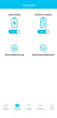

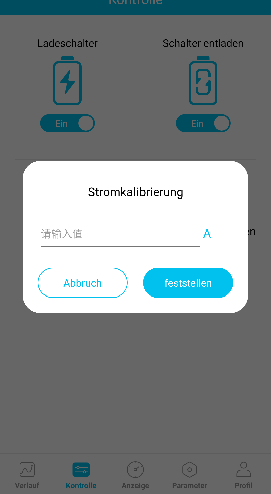

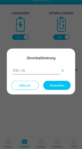

Ich habe eine Funktion unter "Kontrolle" den Strom zu kalibrieren. Während des Ladens nimmt das Fenster keinen Wert an, es heißt dann "fehlgeschlagen" und es stehn chinesische Zeichen als Wert im Fenster.
Wird der Akku nicht geladen, steht ein plausible Restkapazität in der Grafik.
Warum ist der Amperewert u. die Zeitprognose beim Laden so falsch? Wie kann ich dss richtig programmieren oder den Stromwert kalibrieren?

Mein Bekannter hat den Akku gebaut und ein Laborladegerät (heißt das so
)? ...natürlich die neuen Zellen vorab u. den Ladestrom gemessen. Soll wohl ein besseres, genaues Gerät sein
. Leider gab es für ihn Probleme mit der App für das BMS. So konnte er nur grobe Settings machen, die ich jetzt nach u. nach aufräume.
Gerade habe ich entdeckt, das "volle Ladekapazität" auf 22,6 Ah stand, "Nominalkapazität" aber auf korrekten 25,2 Ah steht. Nach Angleichung stand auf der Grafikdarstellung, jetzt bei Vollladung auch 25,2 Ah und nicht mehr bei 22,68 Ah. Damit hat sich das Anzeigeproblem eventuell geklärt. Ob so nun beim Laden mit 10 A die Ladeampereanzeige gleich den doppelten, korrekten Wert anzeigt, werde ich erst beim nächsten Laden erfahren.

Die Nominale Kapazität ist immer etwas höher als die nutzbare.
Ich hab bei meinem nominal 20Ah Akku im Kettcar der Kids auch nur ca 18Ah freigegeben und die Anzeige nach Ladung auch so eingestellt.

uvp und ovp stelle ich ja in anderen Parametern ein u. begrenze Ladeabschaltung u. Entladeabschaltung unabhängig vom Kapazitätswert.
Wenn der Akku voll ist, sollte doch auf der Grafik bei "Restkapazität" auch die volle Kapazität stehen - oder? So ist es jedenfalls bei meinen anderen JBD BMS, die jedoch eine andere App (mit der bunten Grafik) haben.

.Fardriver 72490 hat geschrieben: Sa 3. Mai 2025, 22:25 uvp und ovp stelle ich ja in anderen Parametern ein u. begrenze Ladeabschaltung u. Entladeabschaltung unabhängig vom Kapazitätswert.
Die Akku Kapazität kann in der App voreingestellt werden.
