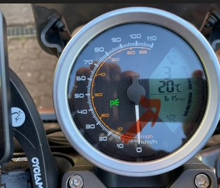

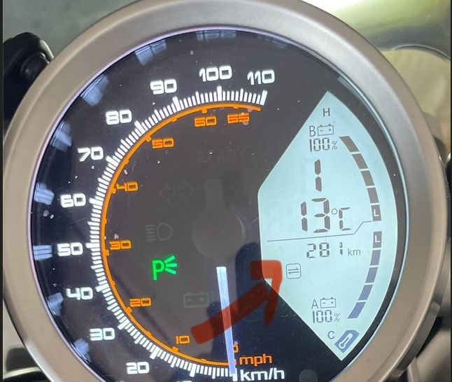

das hab ich auf meiner Anzeige entdeckt. Bei der Supersoco TC war dieses Symbol für das aktive GPS/ Kommunukationsmodul. Im Benutzerhandbuch finde ich keine Erklärung dazu

Hallo Gemeinde,

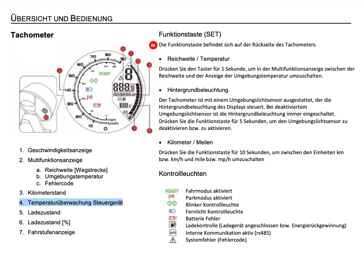

Das bedeutet "Interne Kommunikation aktiv (rs485)".
Also "nur" für die Daten-Kommunikation zwischen Display, Controller und Akku-BMS.

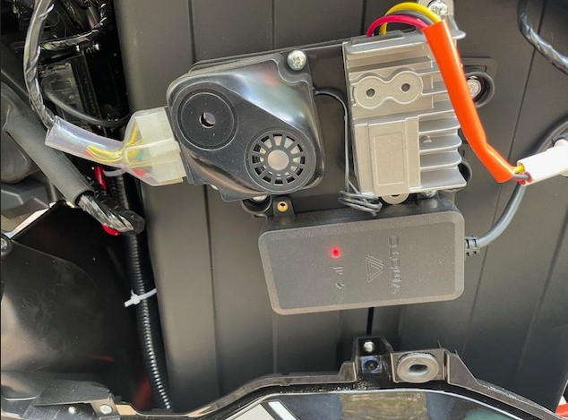

Es hat mir ja keine Ruhe gelassen... ich musste nachsehen..
Tahtaaaah.. da ist es. Ein aktiv blinkendes Kommunikationsmodul.. ob das Nachhause telefoniert?

Es wundert mich nur, da eigentlich ja gar kein GPS Modul drin sein sollte. Zumindest damit nicht geworben wird.
Bei meiner TC 2019 hatte ich das GPS ( 3G ) Modul nachträglich zugesendet bekommen und installiert.
Da die App nicht richtig funktionierte und der Datenschutz bescheiden war ( https://www.heise.de/hintergrund/Schwer ... 32820.html....
zudem noch den Akku langsam "Leersaugte"
Habe ich es wieder ausgebaut.

Dann schau mal rein.. sieht so aus und ist unter der Seitenverkleidung..
Hier ist das Vorgängermodul vonTC/TS

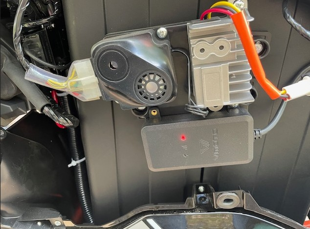

Das wars... GPS Mudul deaktiviert..Stecker gezogen.. ein Verbraucher weniger

Interessant. Müsste ich auch mal machen. Das damals genutzte Tracking geht ja nicht mehr.
Aber ist da nicht auch die Alarmanlage mit verknüpft? Das ist schon ein sinnvolles Feature.
