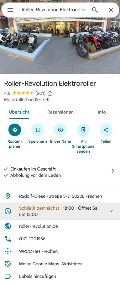

- ThunderHans

- Beo303
- Beiträge: 40
- Registriert: Fr 11. Sep 2020, 00:30
- PLZ: 52134
Re: Fazit zum ersten TÜV
Oh wow, danke. Die gibt's noch?ThunderHans hat geschrieben: Fr 28. Nov 2025, 17:53 In Frechen bei Köln habe ich einen Händler gefunden.
