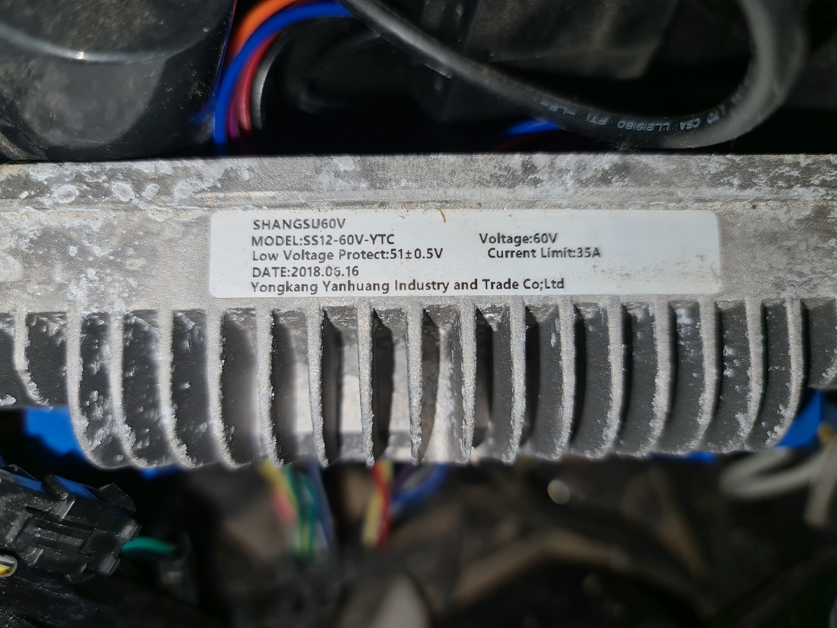

Ich suche jetzt einen neuen Controller, bei Ali Express gibt es einige die auch recht günstig sind, scheinen aber nicht original zu sein.
Wisst ihr ob man die verbauen kann ohne die Stecker neu zu belegen oder gibt es eine Quelle für den originalen ?
Hab das Bild von meinem angehängt.

Re: Shansu CP-1 fährt nur noch 18 - 20 km/h
So ein Controller hängt auch im CP-6. Du hast nicht eventuell die Steckbrücke im Akkufach wieder geschlossen, die da offen herumlag? Das ist die 25 km/h Drosselung..
