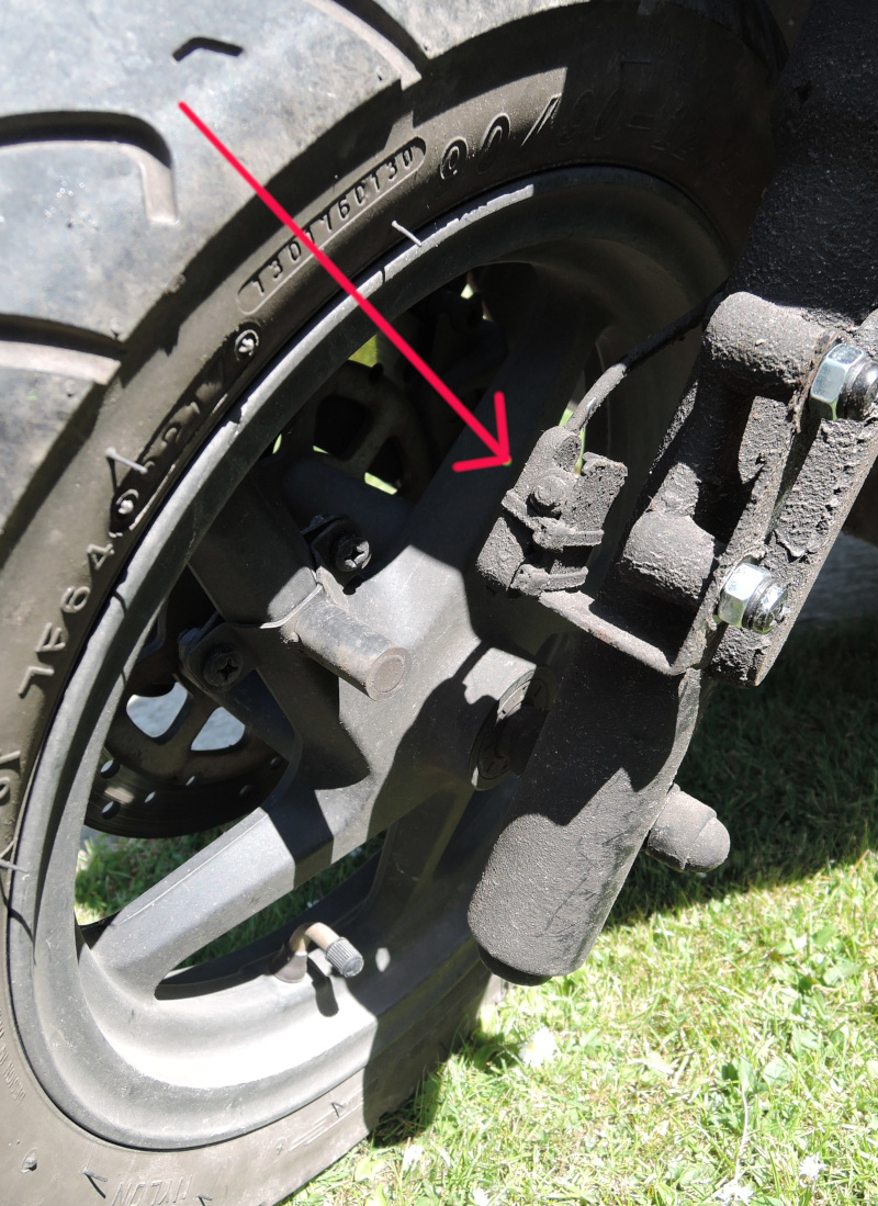

Was ist das für ein komisches Teil auf dem Bild an der linken Seite des Vorderrades?

sieht aus wie:
- drehzahlmesser
- geschwindigskeitsmesser
- ABS sensor.
vielleicht ein kabel ab/angerissen im vorderen bereich, bzw. schleift am metall oder anderen kabeln.
verkleidung entfernen, nachsehen, nachmessen.

Zunächst zum Foto: das Teil könnte der offizielle Tachogeber sein.

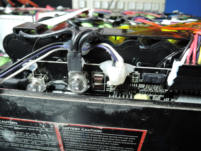

Heute ist der dritte Störfall aufgetaucht und ich konnte auch den Störenfried eindeutig identifizieren. Wieder während der Fahrt zum Brötchen-Holen am Samstag-Morgen war schlagartig alles weg. Für das Suchen der Fehlerquelle war kein H1-Diagnosegerät nötig, es reichte das - siehe oben - vorsorglich mitgeführte Multimeter aus dem Baumarkt für ehemals 12 Euro. An der Ladebuchse für den Akku kam nichts mehr an. Da wilderte eine Spannungsanzeige von anfangs 15 Volt, welche dann sofort auf schwankende Werte um 3 bis einem Volt zusammen brach und dann mäanderte. Am Akku direkt wars nicht anders. Nach dem testweisen Anschluss des Ladegerätes ging wie üblich sofort die grüne LED an, dann folgte für 10 Milli-Sekunden ein rotes Aufblitzen, dann bliebs dauerhaft grün: also keine Ladung.
Wie gesagt, die Freude über die Fundstelle hält sich leider in Grenzen, denn der Effekt des Ausschaltens ereignete sich in einer bekannten Situation: um den Roller vom schmalen Zuweg auf mein Grundstück zu bekommen, muss ich den rangieren und dabei ca. 2 Meter rückwärts schieben. Und in dieser Situation ist er in den vorigen Jahren schon mindestens dreimal mit demselben Effekt ausgefallen: schnelles Rückwärtsschieben bei eingeschalteter Zündung mag das BMS im Akkupack nicht. Wie in allen früheren Fällen auch ist das dann verschnupft, legt den Schnupfen aber nach eher wenigen Minuten (max. eine Stunde) ab und alles ist vergessen. So jetzt auch und jetzt nuckelt der Roller nach 30-min-Schnupfen auch wieder erfolgreich an seinem Ladegerät.
Aber trotz der Zweifel an der Eindeutigkeit: könnte man sagen, dass mit größerer Wahrscheinlichkeit dieses BMS auch an dem beschriebenen Ausgehen während der Fahrt verantwortlich ist? Dass dieses BMS quasi ein Sensibelchen wäre?! Falls ja, wäre über den Versuch, aus Fernost für (Test-) Ersatz zu sorgen, nachzudenken. Oder wäre dieses H1-Diagnosegerät in der Lage, über diesen Fehler etwas auszusagen, auch dann, wenn er gerade gar nicht auftritt?
Grüße, niunui

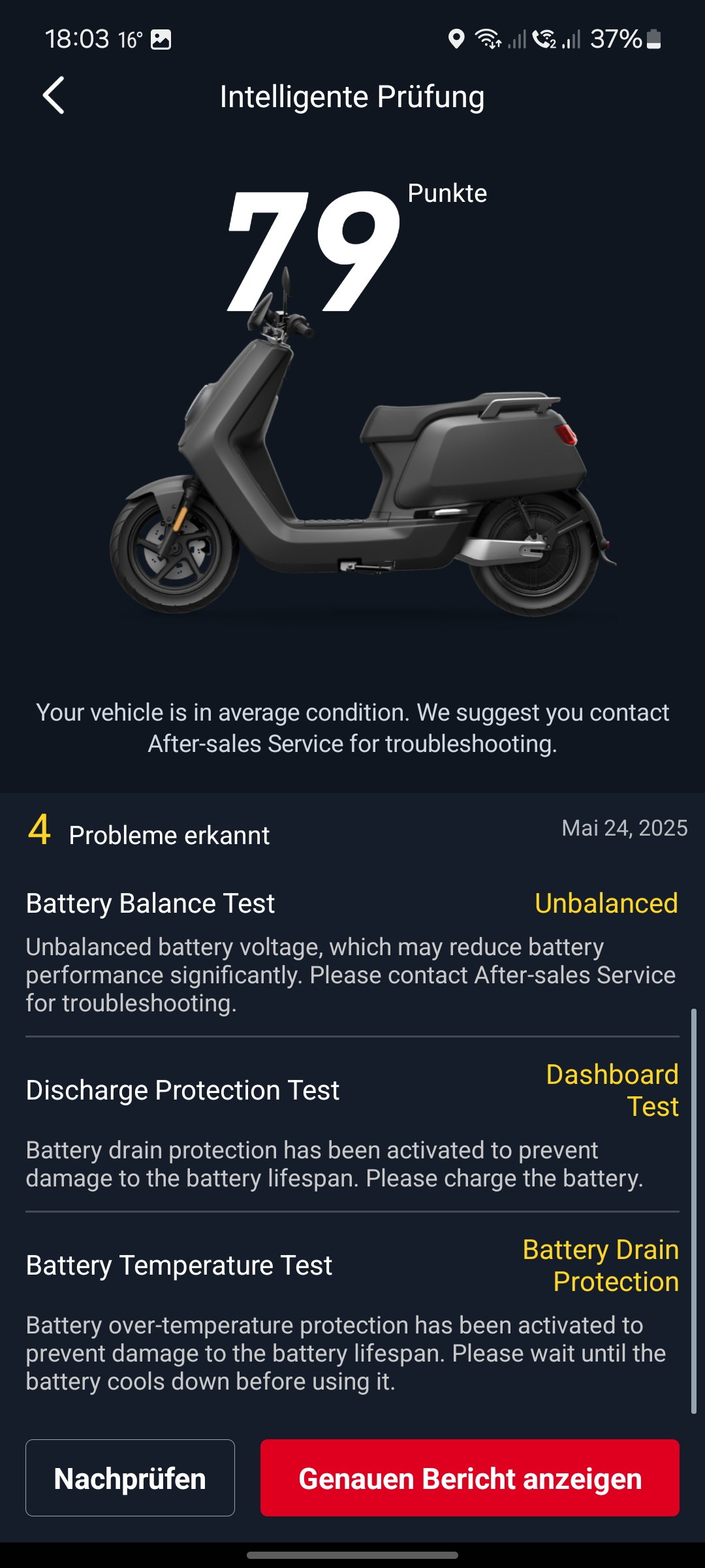

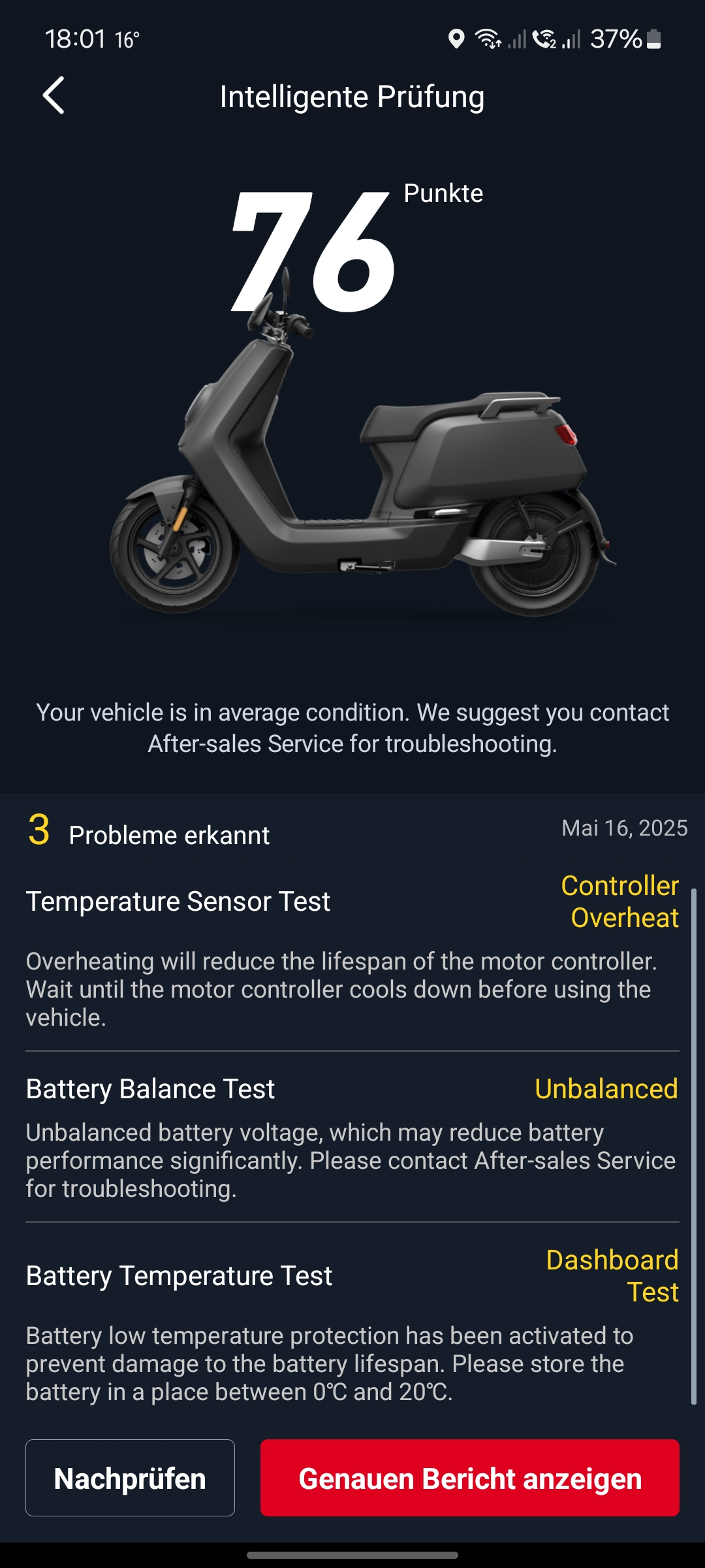

Ich vermute einen ähnlichen Fehler bei mir. Wenn ich alleine fahre bisher nur ein mal, aber mit Sozius eine leichte Steigung hoch und der Antrieb war gleich 2 mal schlagartig weg. Einfaches drehen am Zündschlüssel hat bei mir alle drei male geholfen ohne dass ich länger stehen bleiben musste.
Hast du noch die niu app? Ich habe bei mir seitdem dort Fehler die sich je scan abwechseln. Man beachte, dass alle 6 gezeigten Fehler einzigartig sind
Beim Controller hätte ich auf direkte Sonneneinstrahlung getippt, sonst war der an dem Tag nicht besonders belastet

Nicht fein, dass dein Niu unter gleichartigen Erscheinungen leidet, aber fein, dass du dich meldest. Nein, eine App hatte ich nie installiert. Zwar hab' ich noch irgendwo eine Anleitung dafür rum liegen, hatte aber bislang noch keinen triftigen Grund gesehen, das nachzuholen. Die diversen Fehlermeldungen an deinem Roller erinnern mich verdächtig an solche aus anderem Bereich. Mein "Zweitfahrzeug" ist ein Kfz aus dem - hüstel - oberen Bereich der Mittelklasse und ist bereits 19 Jahre alt. Seit Jahren verfolge ich in dem zu diesem Typ passenden Fach-Forum die dortigen Debatten und Meldungen und daher weiß ich, dass es in einer bestimmten Situation zu zahlreichen Fehlermeldungen der intern im Wagen massenhaft verbauten Steuergeräte kommt, wenn...... wenn die Betriebsspannung - also die vom Akku (und ggf. der Lichtmaschine) - zu niedrig ist. Liegt die also z.B. unterhalb von 12 Volt, dann spinnen viele Steuergeräte und melden Fehler, die real überhaupt nicht existieren. Es kann also durchaus sein, dass solche Fakemeldungen bei Diagnosegeräten in unseren Rollern ähnlich reagieren.
Das gleichzeitg sowohl ein Temperatur-Sensor und auch noch das Akku-Pack überhitzt ist, kann vermutlich vorkommen, je nachdem, wo denn dieser Sensor verbaut ist. Und wenn du zu zweit auf dem Roller einen Berg hoch fährst, könnte das tatsächlich der Fall gewesen sein.
In allen bisherigen Fällen bei mir kann die Temp keinerlei Rolle gespielt haben, denn es handelte sich um Kurzstreckenfahrten von nicht mehr als 2 km, das auch noch bei teils weniger als 30 km/h und dann auch alleine auf dem Roller. In meinem Fall werde ich wohl warten müssen, bis der Defekt wieder während der Fahrt auftritt oder aber irgendjemand - gerne auch ein Händler - erklärt, dass mit diesem H1-Diagnosegerät die Ursache für den Ausfall des Stromes auch dann angezeigt weden kann, wenn der Fehler gerade nicht auftauchte. Oder aber dass dieser Fehler gespeichert wurde und sich auch nachträglich noch anzeigen lässt. Wir müssen dran bleiben.
