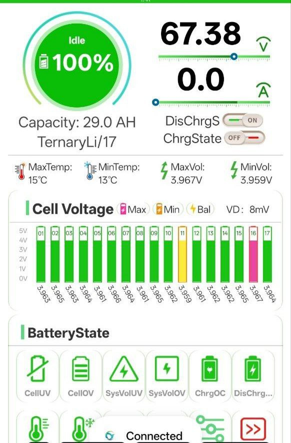

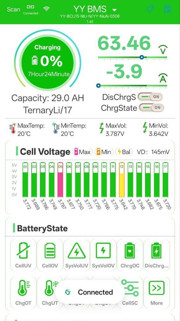

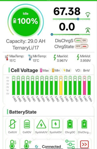

Zeig am Besten noch ein Screenshot wenn der Akku aus geht, weil auf den bisherigen sehen die Zellspannungen alle soweit gut aus.
3,2V +- 350mV zu anderen kann ein Indiz für ein schwaches Zellpaket sein, muss es aber nicht zwangsläufig.

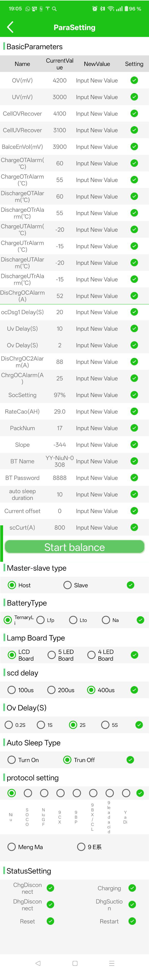

Das Springen auf 0 oder 100% lässt eher in die Richtung falsche Konfiguration des BMS hindeuten, poste mal alle Einstellungen des YY BMS.

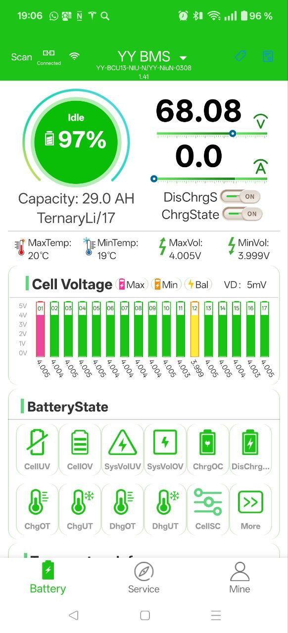

hi zock3r1608, danke für deine Antwort.
Hier ist die komplette Konfiguration von der YANYANG BMS. Ich dachte es könnte die UV oder CellUVRecover sein. Oder würdest du eine andere Idee haben?
Nach dem ersten Anschließen von BMS habe ich nur RateCao(AH) auf 29.0 gesetzt. Default war 50.0 Nach dem langem Laden mit YanYang sieht jetzt die Spannung so aus Ich frage mich ob die Spannung 68.08 richtig ist, oder soll höher oder niedriger sein. Hättest du Ahnung?
tsztsz, danke für die Warnung, ich weiß aber nicht was man mit dieser Info tun sollte. Aufpassen beim fahren oder beim Laden? Die originelle BMS soll bei Überhitzung eh die Batterie abschalten.

Hab' bei dem Akku von meinem N1S vor 2 Tagen die Spannung nach Vollladung auf 100% mit Multimeter gemessen, die lag bei 70,6 Volt.
Grüße, niunui
Grüße, niunui
