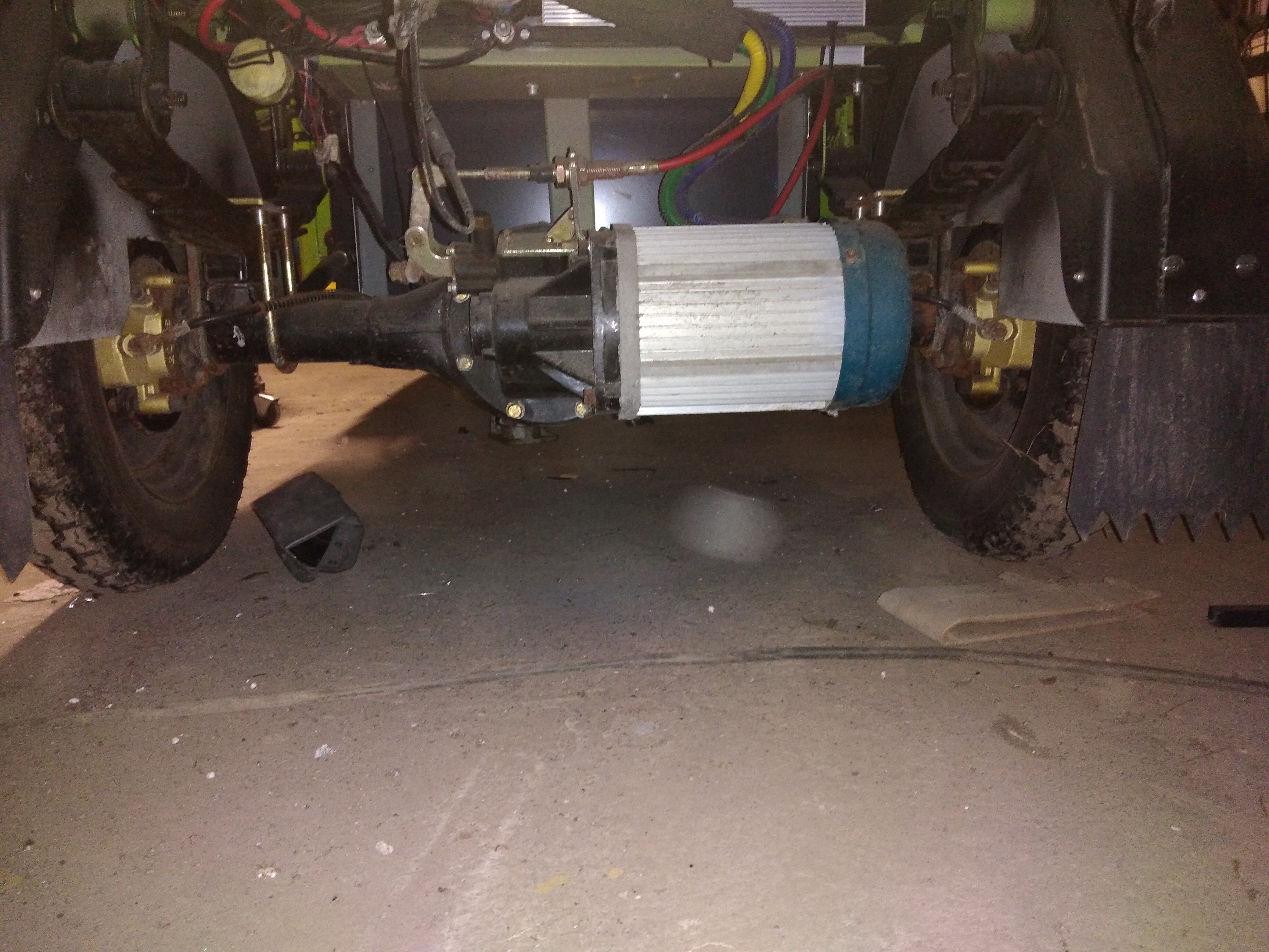

verstärkte Hinterachse mit Schaltgetriebe und größerem Motor

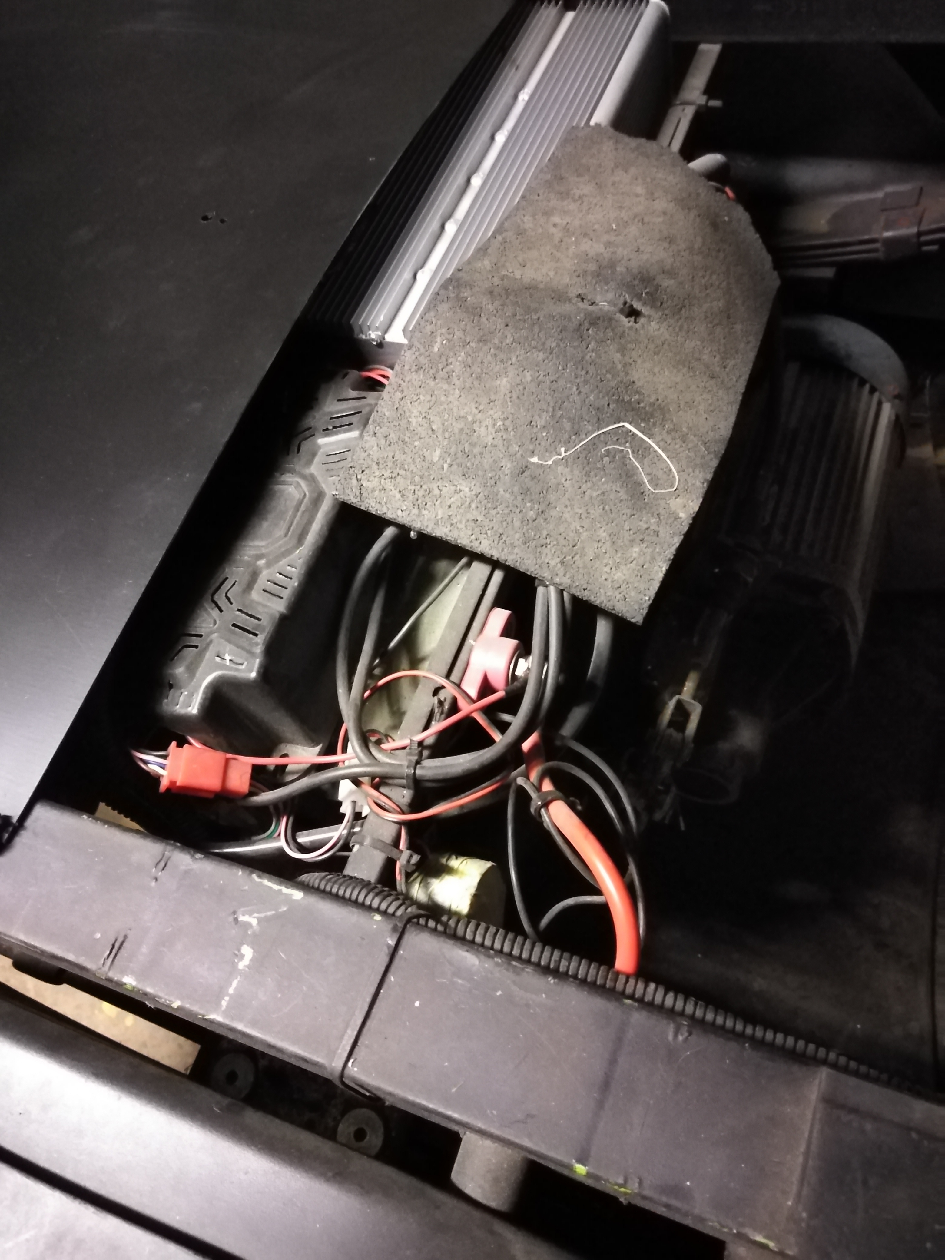

issoliertes und beheiztes Batteriefach
verstärke Elektrik auf der Leistungsseite

Dann, ich habe ein Getriebe verbaut, das mit 1 zu 10 und 1 zu 20 Untersetzt.
Da der Motor mit 60V bei 4200u/min abgeregelt ist komme ich im kleinen Gang nur auf 17km/h und der Motor lächelt den Berg hoch, 26% Steigung für 4km lt. Schild.
Wo bekomme ich das 3-Gang-Getriebe her mit 1 zu 7 , 1 zu 13 und 1 zu 24 Untersetzung?

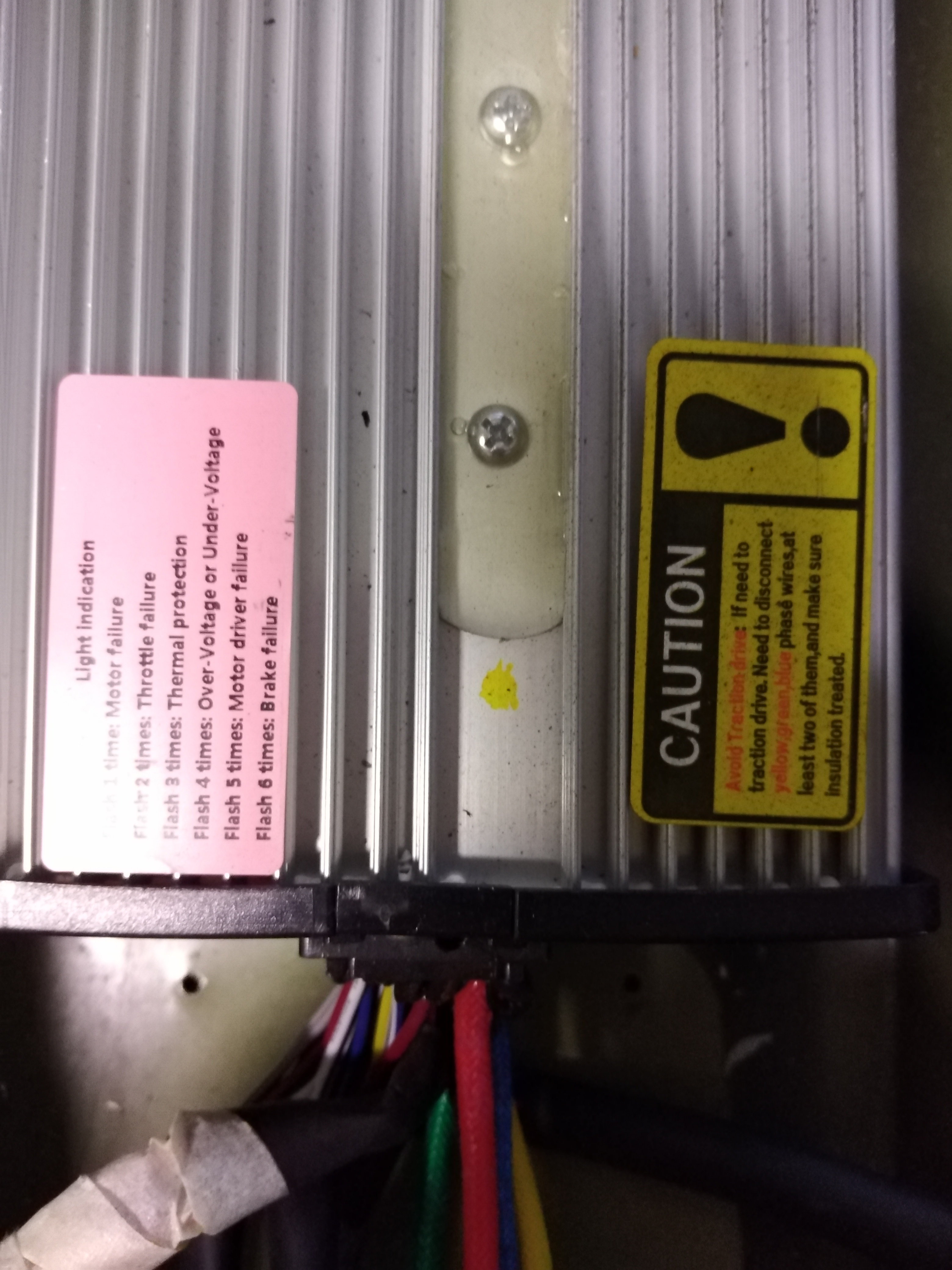

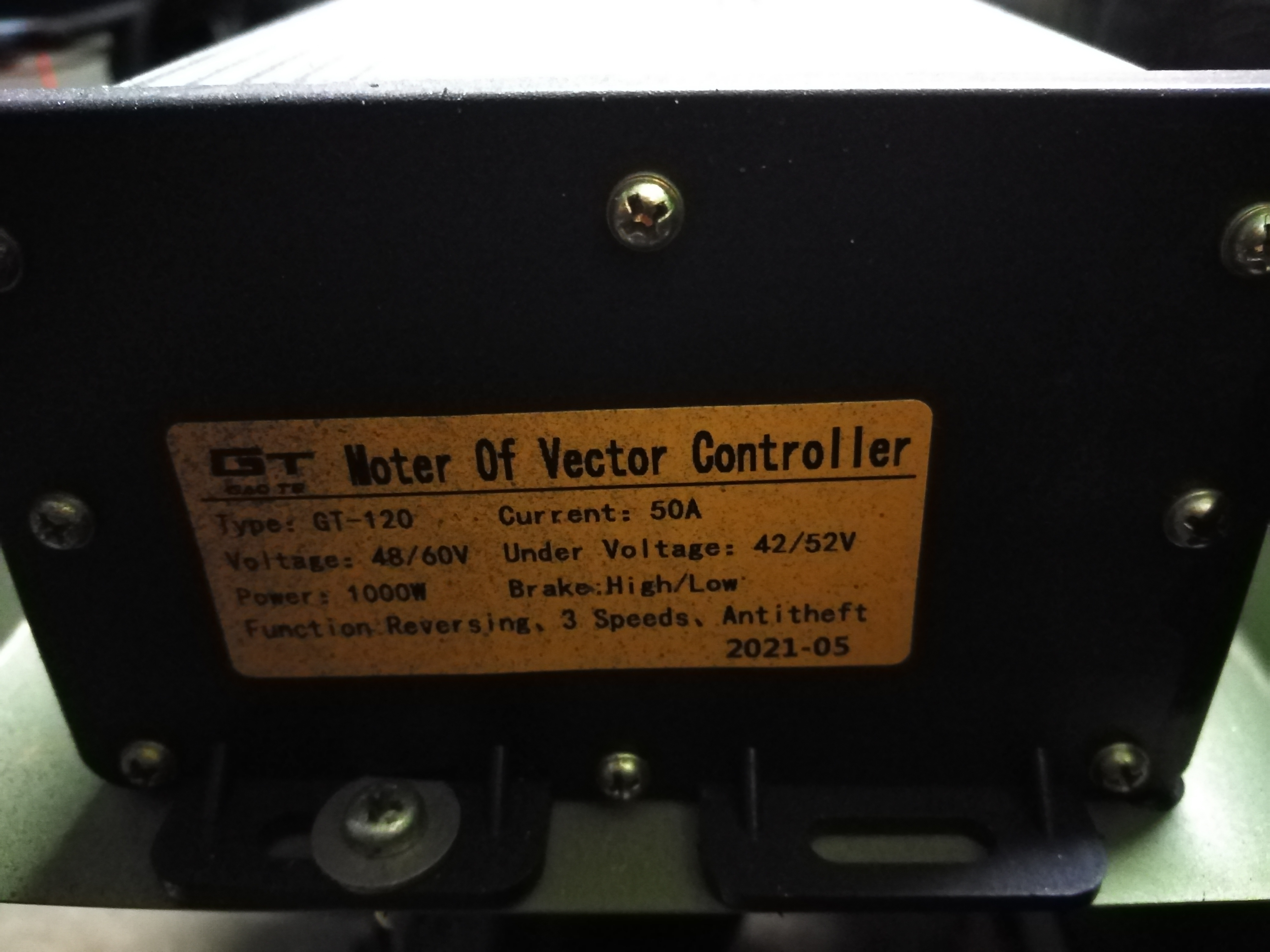

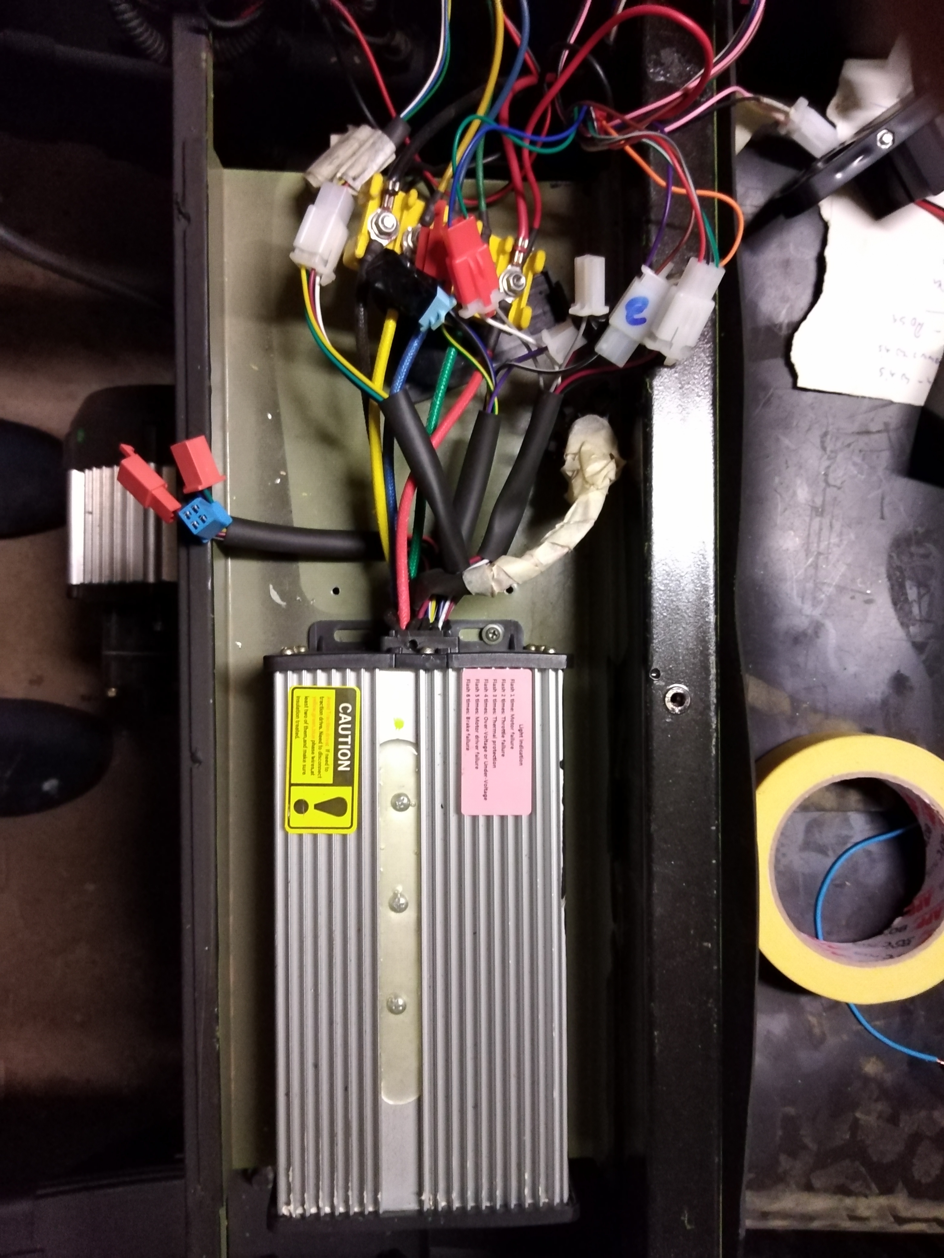

Welchen Motor-Controller hast Du den momentan drin? (Foto?)
Falls der nicht programmierbar ist, könnest Du ja einen Programmierbaren einbauen.

Ich hab maln paar Bilder rausgesucht.
Lt. Angabe des Verkäufers...Chinese und Komunikation über Englisch , ist das programierbar und schon nach meinen Angaben eingestellt.
Eine Änderung der Programierung könnte er aber nur in seiner Firma machen.

Hm ,nö...ist der falsche Controler....der ist abgeraucht...
Die beiden Bilder, wo der verbaut und dreckig ist, das ist der aktuelle.
72V-3,5kw und 80A , wenn ich mich recht entsinne.
Alles abgesichert mit 80 und 100A und verkabelt für 150A.

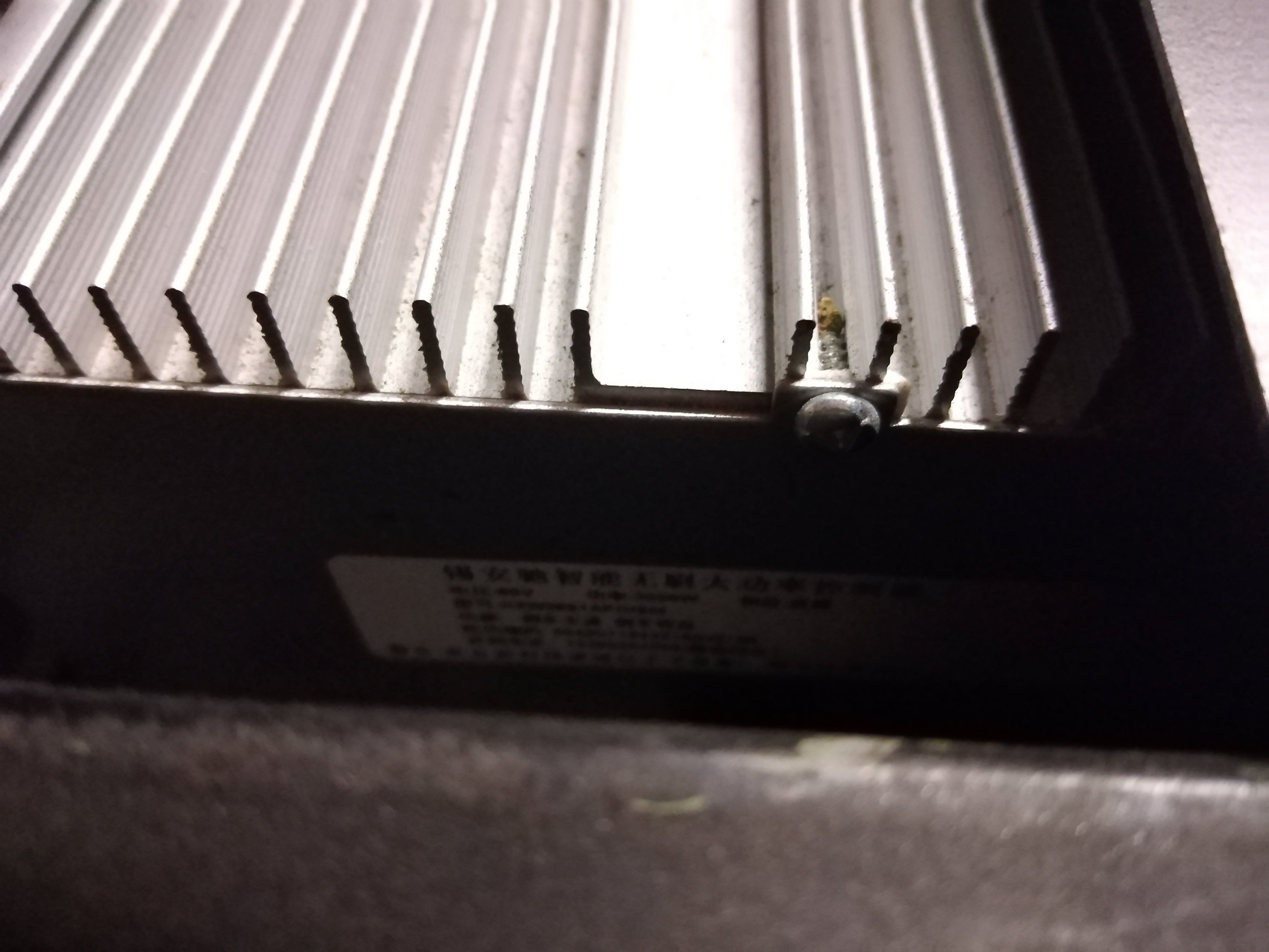

Also, die Bilder von der Montage sind weg.
Die habe ich wohl nicht mehr Sichern können vor dem Virus.
Auf dem aktuellen sieht mann aber nicht sehr viel, ist aber eh alles auf chinesisch geschrieben.
