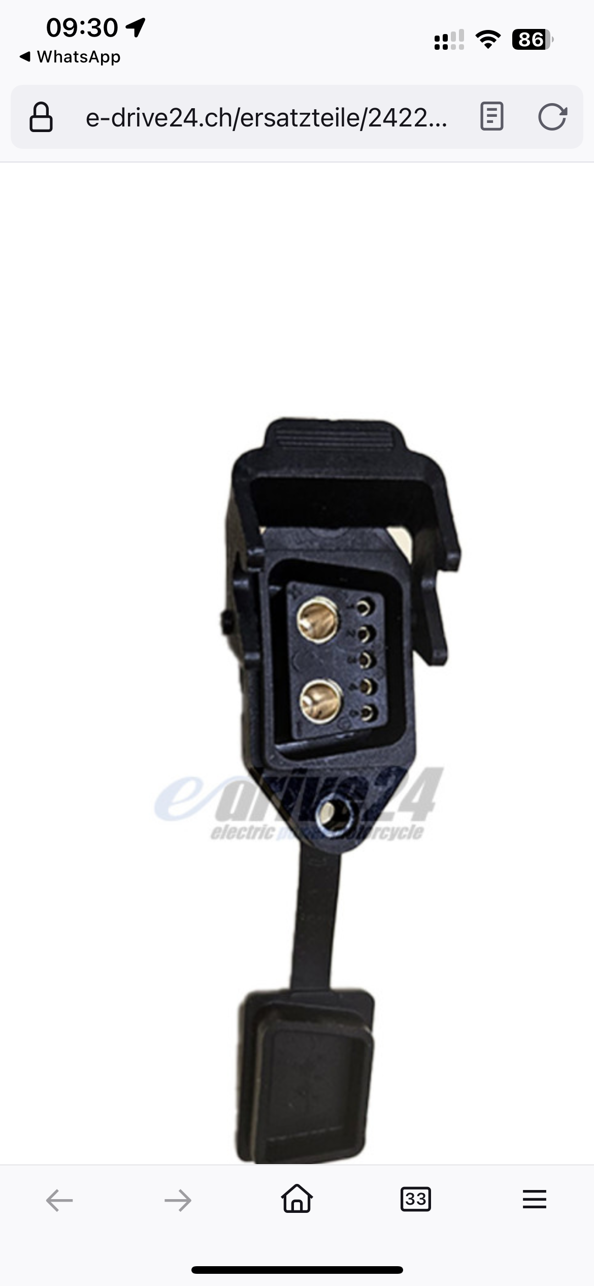

Kann mir jemand sagen, wie die Stecker von der Batterie beim Sunra Robo S heißen?
Ich durchsuche seit Stunden erfolglos das Internet.
Ein Bild vom weiblichen Stecker habe ich angehängt. Das gibt es auch hier zu kaufen: https://e-drive24.ch/ersatzteile/2422-b ... 08708.html
Ich benötige aber auch den männlichen Stecker. Vielen Dank und viele Grüße

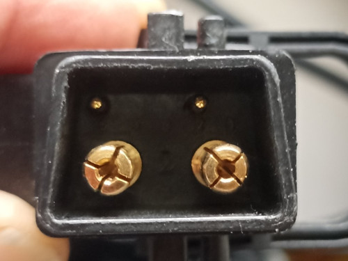

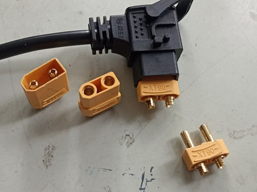

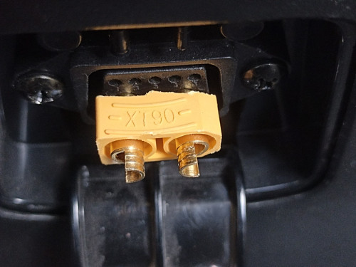

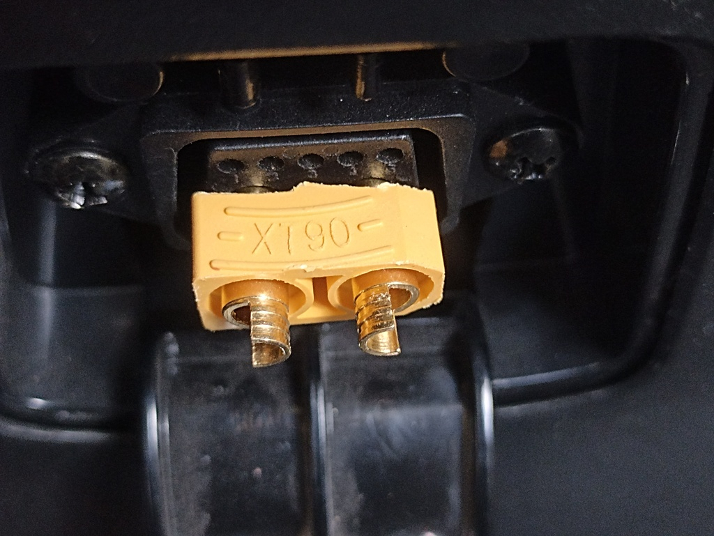

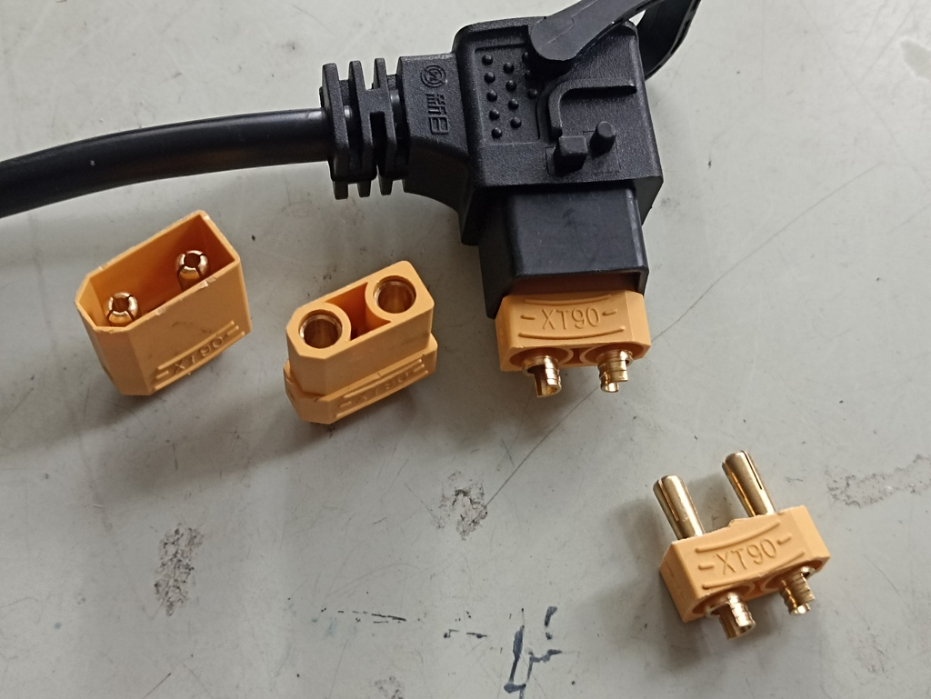

Auch ich bin soweit erfolglos auf der Suche nach den Robo-S Batteriesteckern, da ich gerne ein anderes 84V Ladegerät zum Zweitlader für meinen Robo-S umbauen möchte. Schon lange hatte ich den Verdacht, dass die XT90 Stecker, die ich hier in meiner Werkstatt habe, verdächtig ähnlich aussehen wie die dicken Batteriekontakte der Robo-S Stecker...
Heute habe ich mal die vordere Isolation von einem männlichen XT90 Stecker abgeschnitten und (nach Ausschalten beider Batteriesicherungen!!!) probiert in die Ladebuchse des Robo-S zu stecken. Und siehe da: Passt pefekt sowohl in der Grösse der Kontaktstifte wie auch im Abstand
Und auch das Gegenstück des XT90 passt perfekt in den Stecker vom Robo-S Ladegerät, sogar inklusive der ganzen Plastikisolation!
Wenn ich jetzt noch herausfinden würde, wie die beiden kleinen Kontakte im Stecker (Nr. 2 + 5) vom Ladegerät verkabelt werden müssen, dann sollte es eigentlich müglich sein, auf der Basis eines XT90 und mit einem 3D-gedruckten Gehäuse einen Robo-S-kompatiblen Stecker zu entwickeln...

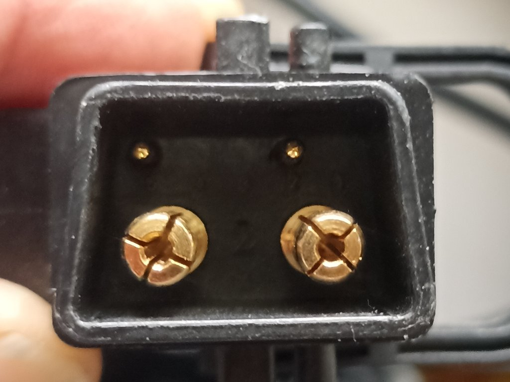

Wenn ich mit dem Ohmmeter ausmesse, dann ist der linke kleine Stift (Nr. 5) direkt mit dem linken grossen Stift ("-") verbunden, und zwischen dem rechten kleinen (Nr. 2) und "-" messe ich 100kOhm. Der rechte grosse Stift ("+") scheint nicht mit den kleinen verbunden zu sein (zumindest solange das Ladegerät nicht eingesteckt ist).
Weiss jemand, welche Signale der Robo-S auf den beiden kleinen Kontakten 2 und 5 benötigt?

Re: Steckerbezeichnung Robo S Batterie
Danke Robot - das ist ja super!!!

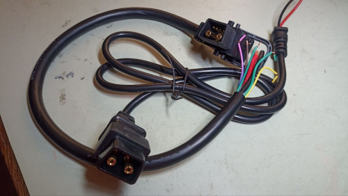

Hallo Robot,

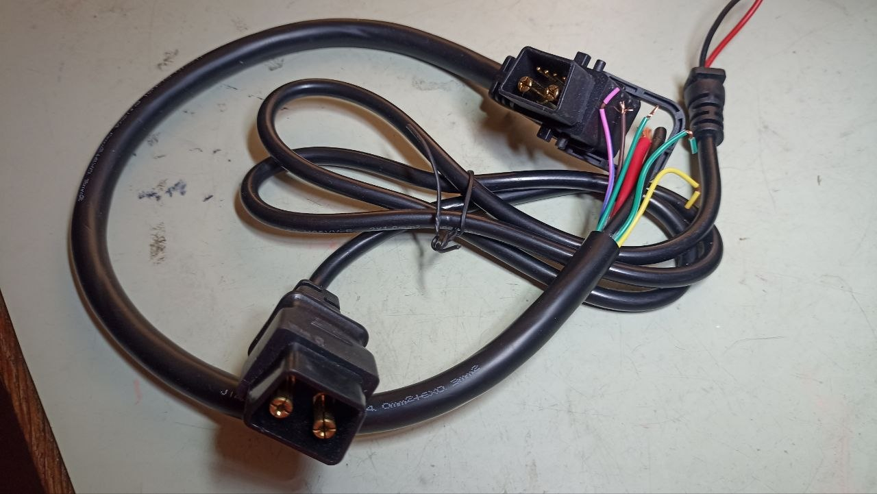

I hab via deinem ebuy7 Link zwei Robo-S Anschlusskabel (2+1 und 2+5) bestellt und heute gelefert bekommen - das hat bestens funktioniert, nochmals Danke!
Beim 2+1 Kabel ist der kleine Pin (Nr 5) auch wie beim Originallader direkt im Stecker mit Minus verbunden, so dass ich mal annehme, dass ich einfach Minus und Plus mit meinen Universalladegerät (auf 84V und 6A eingestellt, da der Kabelquerschnitt nur 0.75mm2 ist) verbinden muss und es so für den ersten Versuch zum Laden an meinem Robo-S einstecken kann. Oder sollte ich noch etwas anderes beachten?
Welches Kabel hast du bei ebuy7 bestellt und wie genau hast du es angeschlossen?
Danke und Gruss, Heinz
Hallo Heinz, gut, dass die Bestellung bei dir auch geklappt hat. Ich hatte keine Stecker, sondern Buchsen für meine Akkus bestellt. Da diese noch nicht angekommen sind habe ich die Buchsen noch unbenutzt daliegen. Werde nur plus und minus anschließen, da der Akku kein Original von Sunra ist und nur plus uns minus vorliegen wird.
