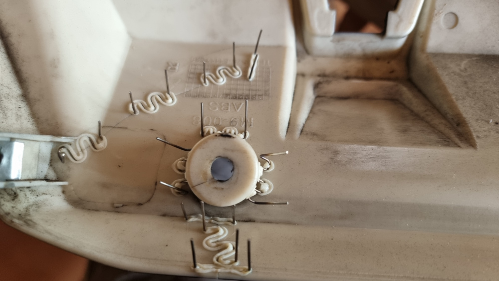

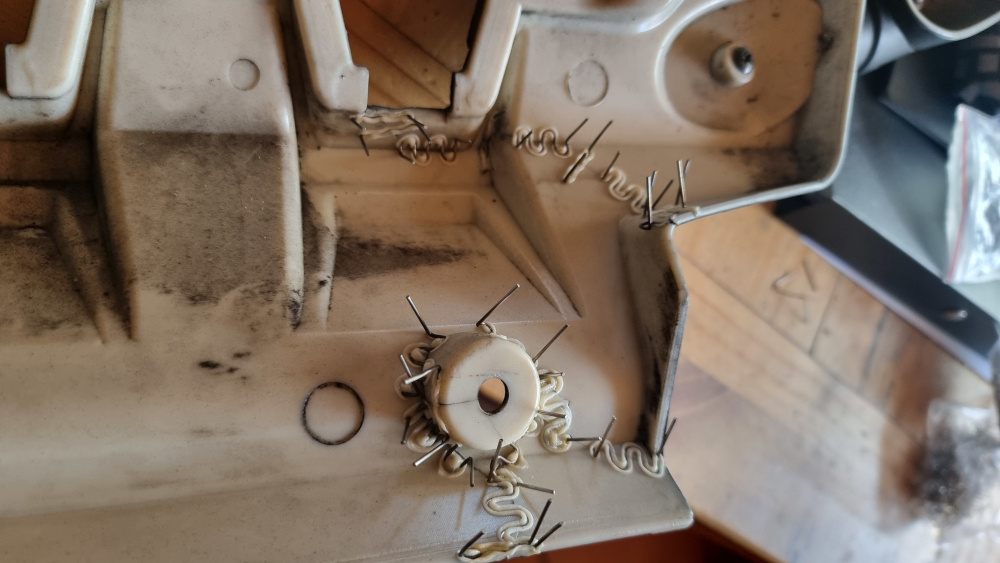

Hier eine kurze Anleitung zum Ausbessern von Verkleidungsbrüchen.
Die Verkleidungsteile sind aus einem spröden (billigen?) Kunststoff. Vor allem die Schraublaschen sind massiv bruchgefährdet.

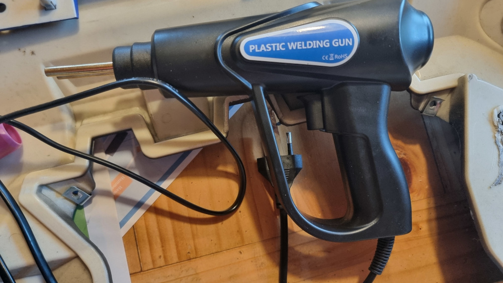

Nachdem bei meiner Maschine ein Verkleidungsteil gebrochen ist und ich einen Kostenvoranschlag von 120,- Euronen für ein Stück Plastik bekommen habe, habe ich mich dazu entschlossen mir ein entsprechendes Werkzeug zuzulegen (aliexpress)
und einfach mal drauf los zu schweissen. Kaputt war das Teil ja eh schon...

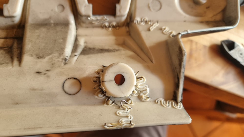

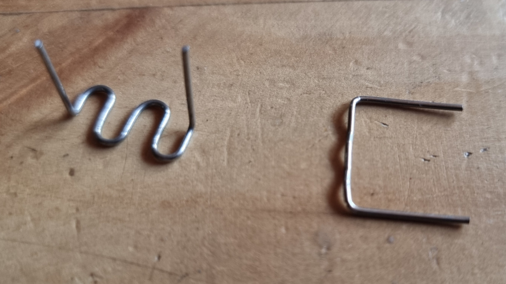

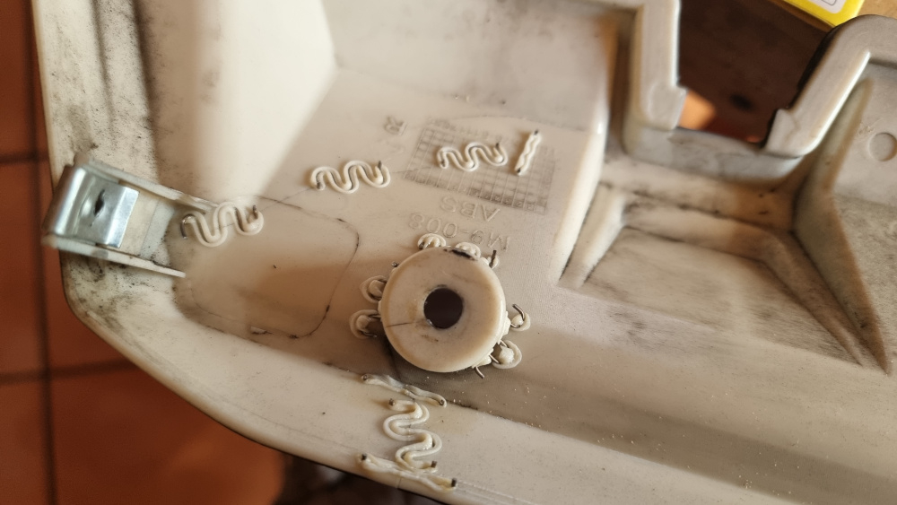

Zuerst mit Sekundekleber fixiert und dann verschweisst.
Der erste Anlauf, der alle Bruchstücke wieder zusammengefügt hat, sah so aus:
Danach hab ich die Igelstacheln abgezwickt. (Seitenschneider). Später bin ich dann dazu übergegangen mit einem Mini-Fräser (ähnlich Dremel) die Stacheln abzusägen/-fräsen.
Und am Ende das Ganze noch mit einem Kartuschenkleber verschmiert. Da hinten sieht es ja eh keiner :lol:

Ich hätte nach dem Einschmelzen der Retentionen noch 2-3 Lagen Glas- oder Kohlefasergewebe mit Leinwandbindung auflaminiert um in den Bruchbereichen eine höhere Biegefestigleit zu erreichen. Auf der Sichtseite wäre die korrekte Vorgehensweise die Bruchstellen v-förmig aufzuziehen und mit Harz das mit Kohlefasermehl vermischt wurde aufzufüllen. Das ist aber sehr aufwändig. Alles glatt schleifen, die Fläche mit Spritzspachtel oder Füller beschichten, schleifen und dann lackieren wird wohl auch genügen. Evtl. wird es im Laufe der Zeit Haarrisse geben, Auseinanderfallen wird es durch die Metallklammern nicht mehr.

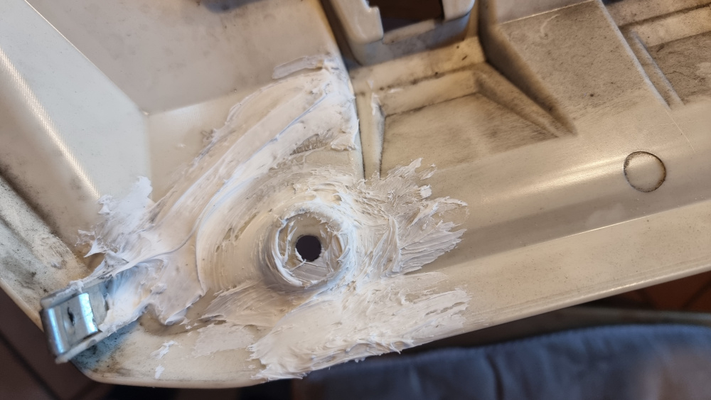

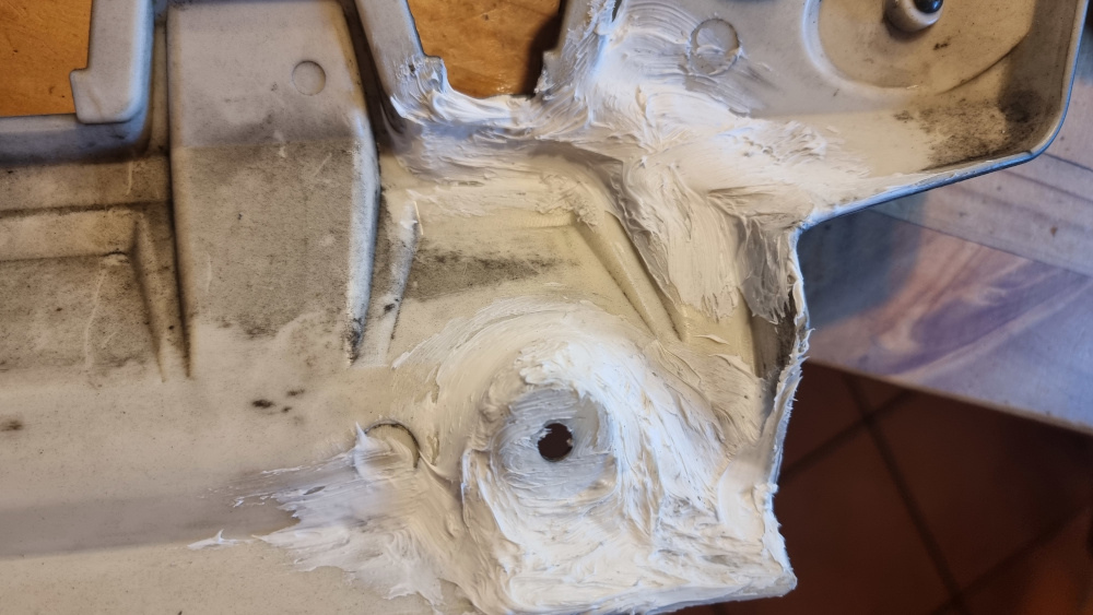

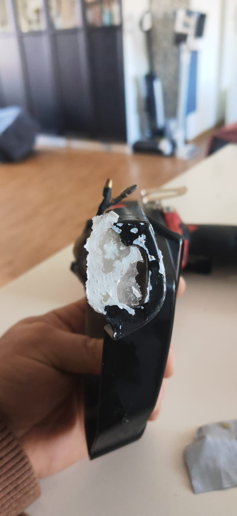

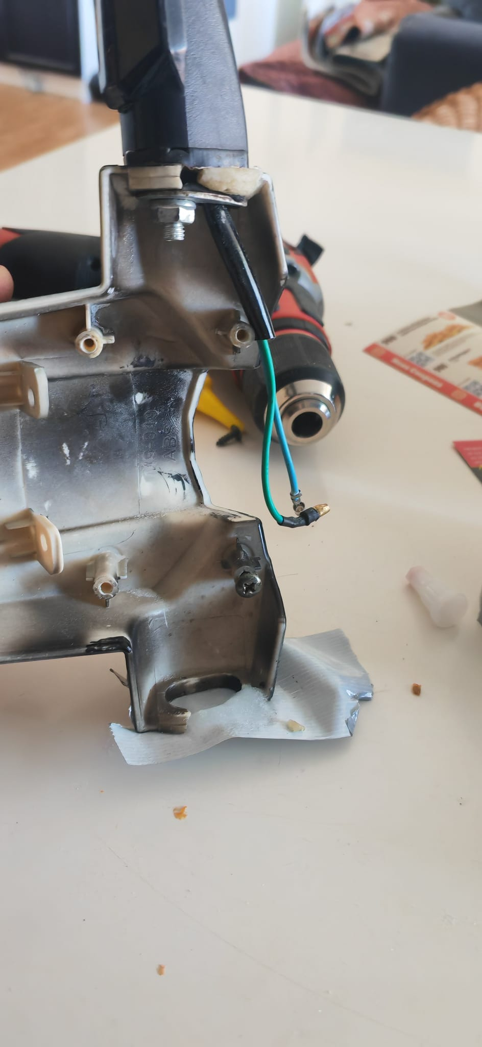

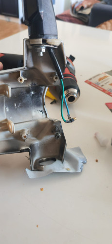

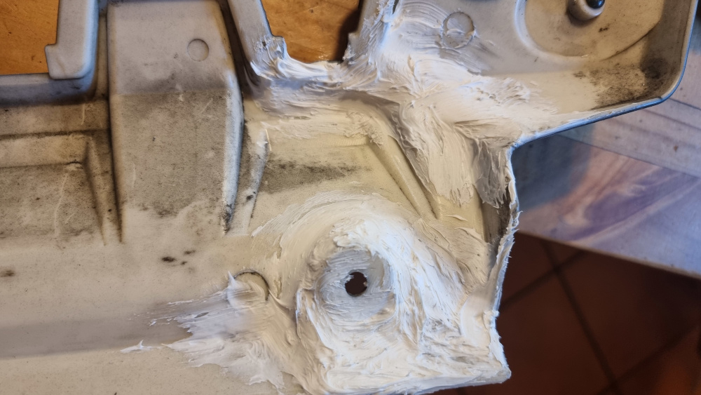

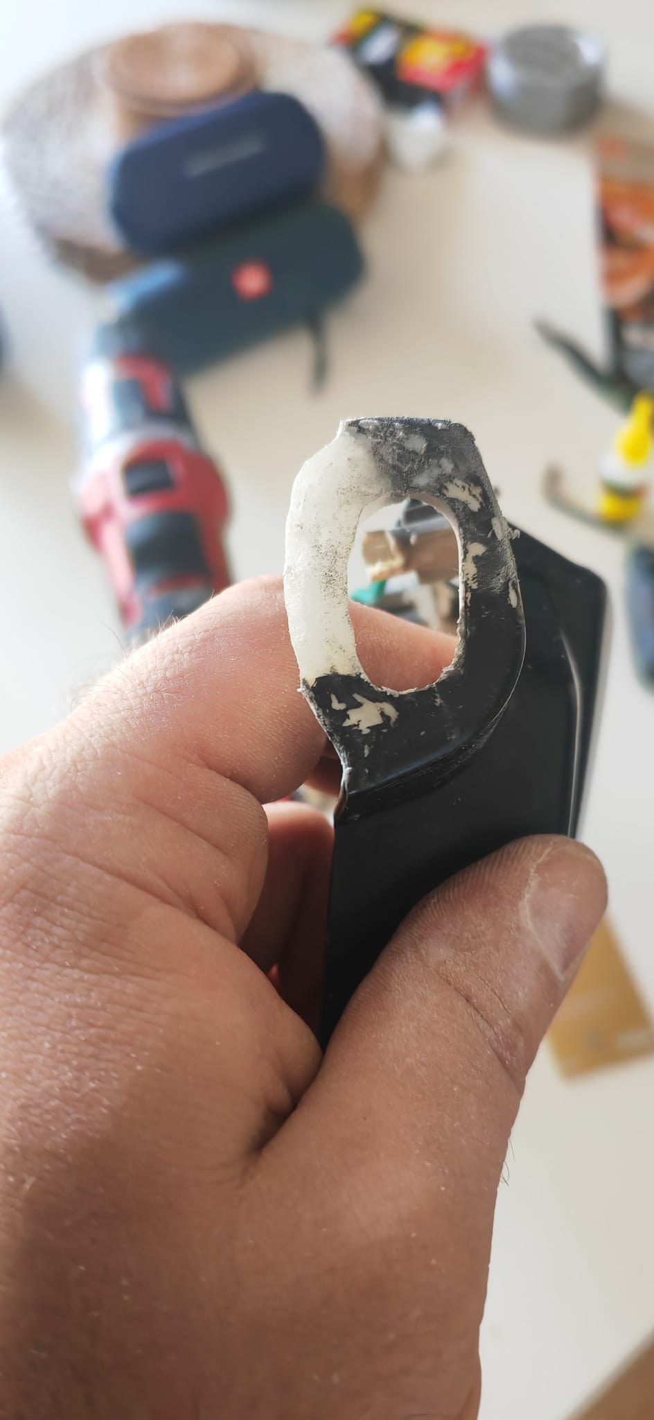

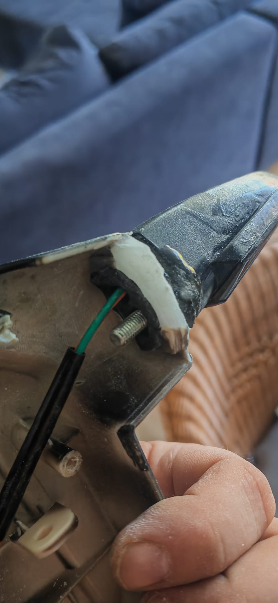

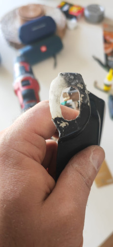

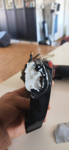

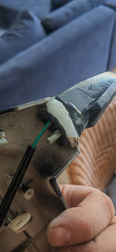

Heute ist Kleiner Reparatur Tag, leider ist jemand an mein Blinker Hängen geblieben vor einer Zeit und ich hatte mir notdürftig mit Tap geholfen. Heute habe ich die Reparatur in Angriff genommen. Rekonstruktion des Blinker Halter mit HG Kleber das Zeug bekommt man im Baumarkt. Ist zwar nicht das Billigste aber es Hält und lässt sich gut Maschinell bearbeiten. Nur zu Empfehlen der Kleber mit dem Granulat . Hier sind ein Paar Bilder
Man sollte es am besten Sichtweise aufbauen damit der beste Halt besteht.

achim hat geschrieben: So 8. Jun 2025, 12:03 Ich hätte nach dem Einschmelzen der Retentionen noch 2-3 Lagen Glas- oder Kohlefasergewebe mit Leinwandbindung auflaminiert um in den Bruchbereichen eine höhere Biegefestigleit zu erreichen.
Gruß,
Achim
Genau so hab ich auch den Riß im Spoiler meines SL 350 wieder sehr gut haltbar gemacht.
