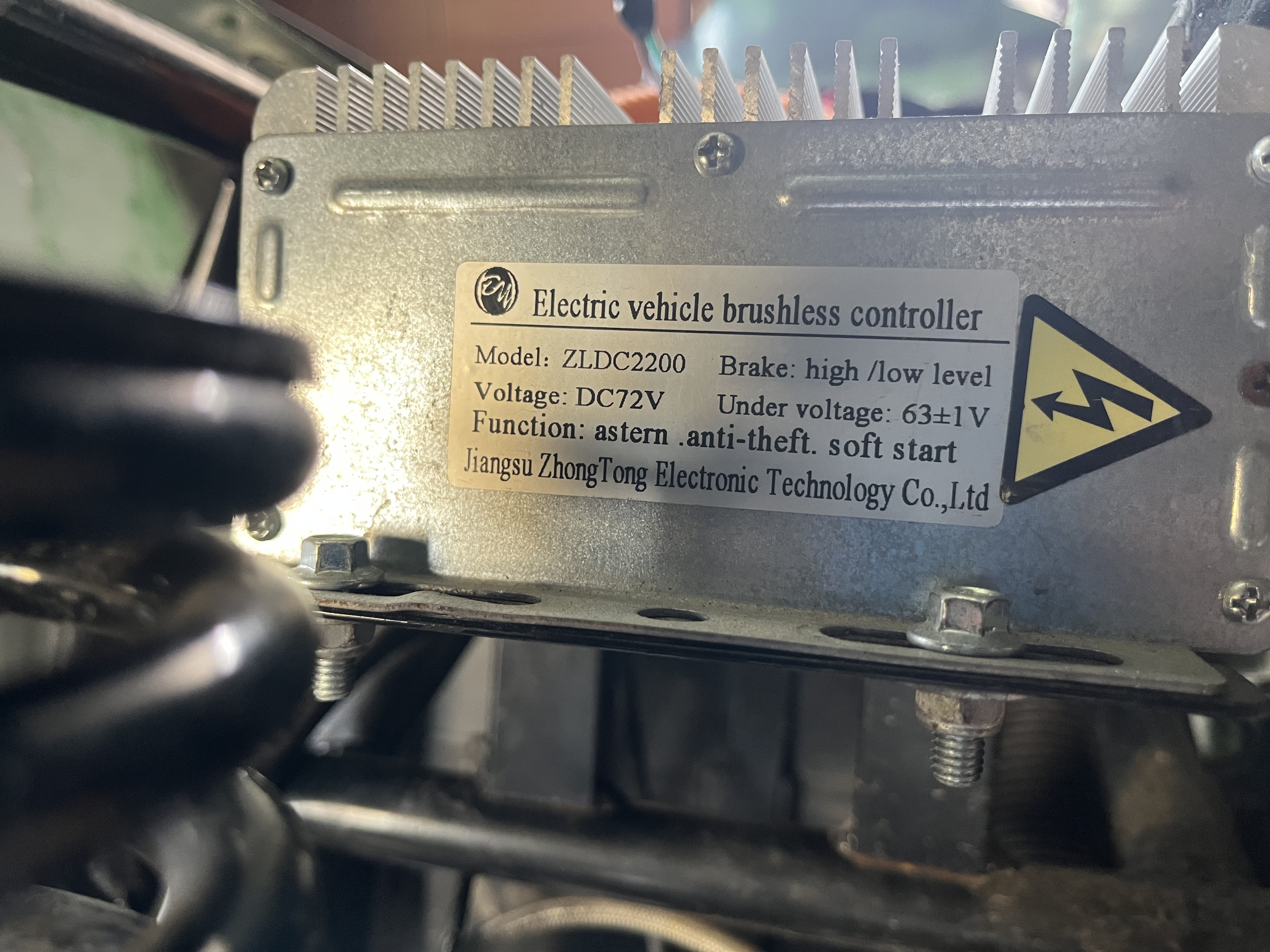

Ach ja kann mir eventuell jemand sagen um welches Steuergerät es sich hierbei
handelt. Es soll ein Kelly Controller sein.

Wenn es ein Kelly wäre, müsste er eigentlich so aussehen:
Aber da gibt es Abweichungen.

Der Controller ist aber von den Abmessungen her riesig.
