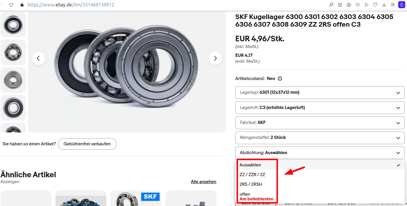

Also wäre das hier die richtige Wahl?
https://www.ebay.de/itm/331460139012
Und hier bei Abdichtung offen oder geschlossen (2RS / 2RSH) wählen? Oder wie oder was?

im prinzip ja, das ist das richtige (2RS/2RSH)
geht es dir um die größe des lagers oder um die maße (12x37x12 mm)?
zitat:
RS bedeutet, dass die Dichtung nur auf einer Seite vorhanden ist und das Lager nur von der nicht abgedichteten Seite geschmiert werden kann. 2RS wäre ein doppelt abgedichtetes Lager, das im Werk abgedichtet und geschmiert ist und keine weitere Schmierung aufnehmen kann.
weiter:
Eine Dichtung vom Typ 2rs verfügt über zwei Gummilippendichtungen, die am Innenring reiben und so das Eindringen von Wasser oder anderen Flüssigkeiten verhindern, die die ordnungsgemäße Funktion des Lagers beeinträchtigen könnten . Äquivalente Suffixe für diese Lager sind: 2RS, 2RSH, 2RS1, 2RSR, LLU, DDU EE.
