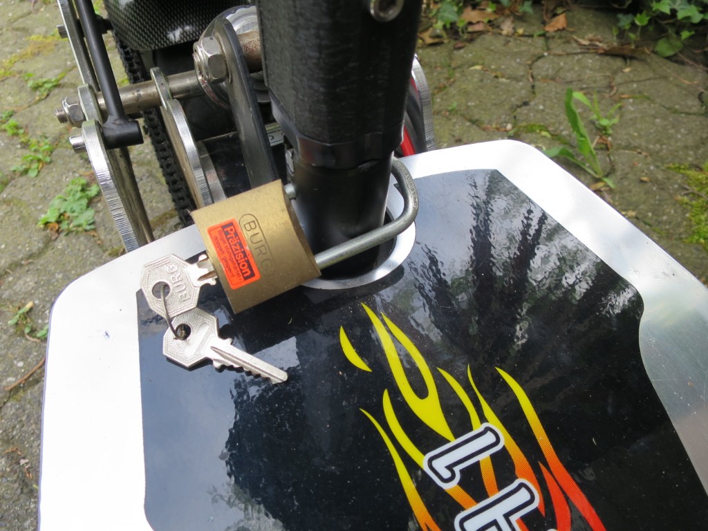

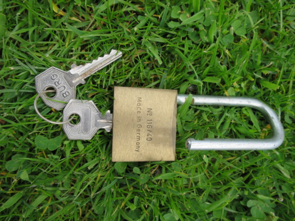

Als es noch keinen abschließbaren Knauf für die Sattelstange meines Revoluzzer gab, habe ich mir so beholfen:
viewtopic.php?f=14&t=1119&start=120#p17276
Bei Deinem Modell gibt es leider keinen Knauf, sondern nur die einsteckbare Sattelstange mit Splint. Aber vielleicht ist es ja vorübergehend erst einmal eine provisorische Lösung für Dich.

am einfachsten ist es den Sicherungsstift von der Sattelstange herausziehen und dafür ein Bügelschloss einsetzen. Dann kann man das Trittbrett nicht mehr hochklappen.
Gruß Harry
