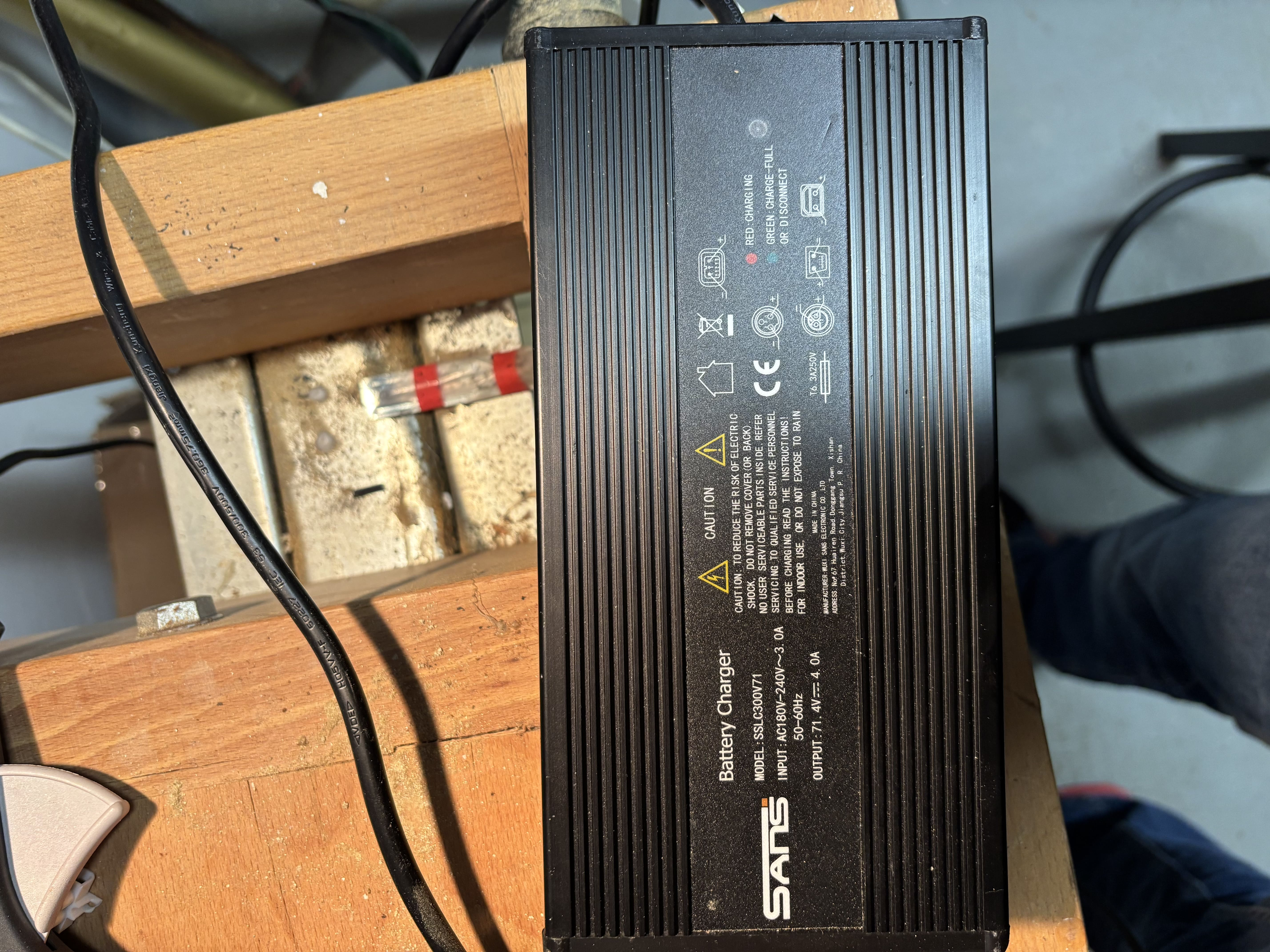

Ich hänge mal dazu Bilder ein: Es geht um dieses Ladegerät UND vor allem um diesen Stecker, bei dem ein Stift raus ist. Das Ladegerät ist soweit in Ordnung, nur der Stecker bereitet Probleme

Im Original ist es ein Ladegerät für 17s LiIon mit Lademaximum 71,4 Volt und 4 Ampere.
