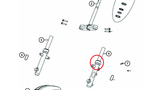

EK3: Gabelsimmering links Bremsseite undicht
Würdet ihr das in der Werkstatt komplett machen lassen oder versuchen selber das Gabelrohr als ganzes zu ersetzen. Dieses ist in der Ersatzteilliste aufgeführt. Nr. 4

Das würde ich mir nicht zutrauen. Wohl aber das gesamte Gabelrohr zu ersetzen. Das scheint ja in die Gabelbrücke eingeschoben und durch 2 Schrauben gesichert zu sein. (Siehe Ersatzteillisten-Bild oben.)Falcon hat geschrieben: Sa 21. Jun 2025, 14:06 bei den rollern ist es relatif einfacher , weil kleiner und nicht so schwer, zudem haben sie nur 1 gabelbrücke.
rohr raus, simmering ausbauen, bischen öl rein und neuen ring rein...kein akt, schafft man locker in 1 bis 2 stunden.
Die Frage ist ob dieser Vorgehen machbar (Gabelrohr lieferbar) und günstiger ist als den Simmering komplett in der Werkstatt ersetzen zu lassen.

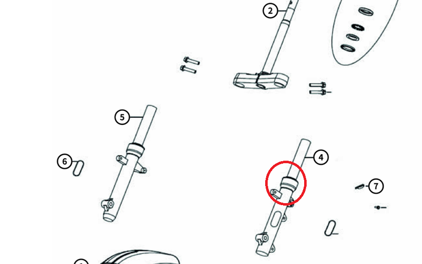

Re: EK3: Gabelsimmering links Bremsseite undicht
Der Simmering sitzt ja im Tauchrohr. Also zwischen Tauchrohr und Standrohr an der Stelle mit dem roten Kreis. Ich wüsste schon mal nicht wie das Standrohr aus dem Tauchrohr herausgeht.Falcon hat geschrieben: Sa 21. Jun 2025, 14:24 wenn man schon das rohr draußen hat, kann man einfach den staubring entfernen, die klammer entfernen und schließlich den simmering mit einer spax schraube rausziehen, profis machen das mit dem schraubendreher (einschlagen, rausfischen)

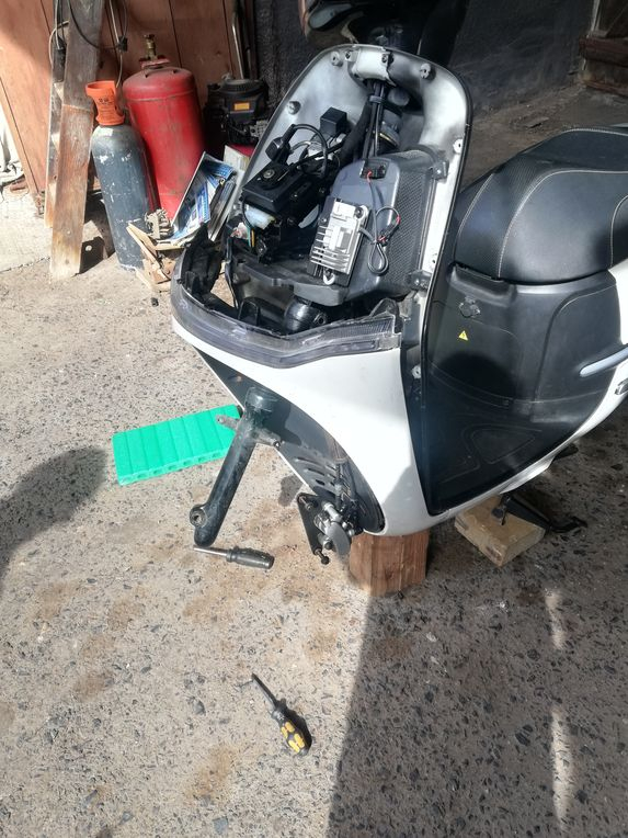

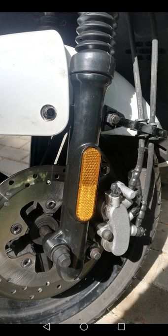

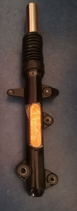

Der neue Gabelholm wurde heute morgen eingebaut.
Der Ablagekasten lies sich nicht ausbauen. Daher wurde das untere Verkleidungsteil gelöst.
Der eingebaute Gabelholm. Die Gabel ist nun wieder dicht.
