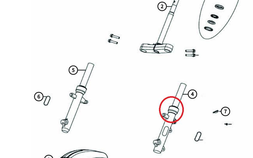

Hallo Falcon,Falcon hat geschrieben: Mo 23. Jun 2025, 14:08 also willst du doch eine komplette gabel einbauen, beide versteht sich denke ich.
nein nur die linke Seite neu. Beide wären zusammen 240 Euro plus Versandkosten und das ist mir zu teuer. Ich versuche es erstmal nur links.
Ersatzteil Nr. 4.
